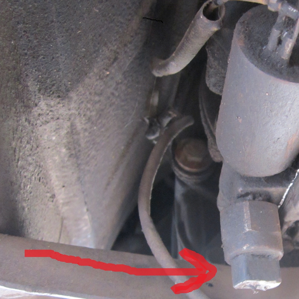

Всем доброго времени суток! ВОЛЬВО 740 1991г. (B234F).После покупки авто на коробке возле соленоида включения 5-ой передачи увидел-стоит датчик.Провода оторванные и провода,идущие к нему оплавлены.Похоже-датчик давления,т.к.в нем есть отверстие как в маслянных датчиках.Номер его - 1324884. В ЭКЗИСТЕ описание -- "переключатель" и все.Больше никакой информации.Фонари заднего хода горят,5-ая передача включается.Если кто-нибудь видел такой,пожалуйста подскажите!

да не за что! эту железяку лучше удалить! не дай боже ней зацепиться где-то, отломаешь кусок коробки!

Но все-таки интересно : если в кпп есть дырка с резьбой,есть какой-то датчик,хотелось бы знать-для чего!?

У меня туда ввёрнут болт.

Всё,с этим разобрался.Это датчик давления масла в кпп (при включённом овердрайве). Спаял,соединил,пока-работает. Есть контр. лампа в щитке приборов. Всем спасибо за советы!
