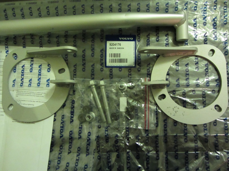

Вот уже дешевле. Можно заказать оригинал 9204176 - номер по каталогу аксессуаров. ориентировочная цена 110 евро. Но вся соль в том, что она алюминиевая. Т.е. вес минимальный.

Сообщение Viking » Сб окт 13, 2012 2:30 am
а что не нравиться в алюминие?

Сообщение nikolajs » Сб окт 13, 2012 9:53 am
Нравиться. Если не найду дешевле, то может и закажу родную. Просто не факт, что изготовить намного дешевле будет, тем более, если из алюминия. Стальная хорошо, но вес там никчему.

Сообщение Rom » Сб окт 13, 2012 7:38 pm
Мало того что вес маленький, та к еще и при ударе не всю морду воротит в сторону, а гнется только распорка.
