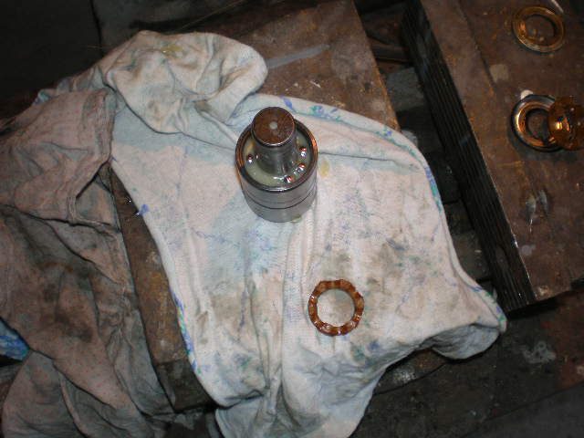

Нашёл второй,разобрал чтобы посмотреть,там оказался не обычный подшипник,он идёт как готовое изделие,устройство банальное,корпус-это обойма,в ней 2 проточки под шарики,вставляются шарики в них вставляется вал,шарики распределяются по периметру и фиксируются пластиковыми коронками-сепараторами,а сверху их удерживают составные металло-резиновые пыльники.Как вся эта трихомудия не разбирается от нагрузок,не знаю.Так что неоригинал думаю найти нереально,теперь думаю колхозить,либо всё же поставлю электро,валяется несколько с разных марок.

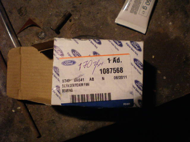

Вообщем решил вопрос,нашёл похожий подшипник с форда,за 170грн,он правда чуть короче корпусом(мм. на 7-8) и валик на который одевается карлсон имеет меньший диаметр,сделали на него втулку из куска полуоси,запрессовали. Всё работает,сам подшипник не фотал некогда было, сегодня сфотал коробку от него(если кому нужен номер).
Прилагаю фото оригинального подшипника,кронштейна и коробки от фордовского.
разобраный оригинал
Он же.
Оригинал в кронштейне(дохлый) и второй оригинал(перебран про запас)
