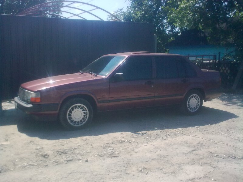

в моей семье пополнения! volvo 940 dizel :cars: :idea:
была куплена вчера))
210 000 пробег
от первого хозяина!

Вот коричневая, чтоб было с чем сравнивать:
240 000 тыс. дизель
коробка автомат!

новой :cars: кину на выходных! нужно днем с фоткать! :idea:
