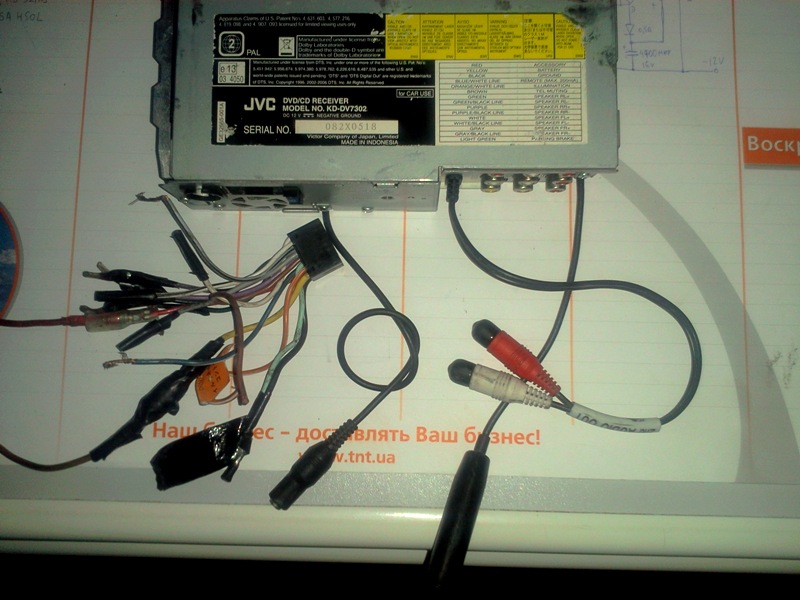

Сообщение solohino » Вт ноя 20, 2012 8:28 am
Спасибо всем огромное!Еще не подключил,но теперь есть представление что куда цеплять,будут нюансы-напишу в ЛС наверное.А вообще-то проводов-15,то бишь больше чем на фото,они все обрезаны мной ,кончики были залужены и припаяны,изолированы термоусадочным кембриком,самое обидное,что я лет 5-6 назад САМ все это ставил на своего буса! :o :? Магнитола сделана на индонезийском заводе JVC,это не китаец,наклейки как на штамповках дешевых раньше видел здесь нет,но подсказка сработала,там действительно есть таблица в два столбика-цвет провода и для чего он предназначен,хоть и по английски все,но думаю разберусь,английский у меня на уровне видеофильмов 90-х!Посмотрите на фото,может кто-то что захочет еще уточнить?

solohino писал(а):Спасибо всем огромное!Еще не подключил,но теперь есть представление что куда цеплять,будут нюансы-напишу в ЛС наверное.А вообще-то проводов-15,то бишь больше чем на фото,они все обрезаны мной ,кончики были залужены и припаяны,изолированы термоусадочным кембриком,самое обидное,что я лет 5-6 назад САМ все это ставил на своего буса! :o :? Магнитола сделана на индонезийском заводе JVC,это не китаец,наклейки как на штамповках дешевых раньше видел здесь нет,но подсказка сработала,там действительно есть таблица в два столбика-цвет провода и для чего он предназначен,хоть и по английски все,но думаю разберусь,английский у меня на уровне видеофильмов 90-х!Посмотрите на фото,может кто-то что захочет еще уточнить?
Ну там в, принципе, понятно всё, кроме одного: а ручник (parking brake) на кой???

Сообщение solohino » Ср ноя 21, 2012 11:10 pm
Подключу-расскажу,он почему то мной к земле припаян(к черному)а куда красный и голубой с белой полосой,коричневый,а оранжевый с белой полоской(влияющий на подсветку,понятно, что к выключателю освещения,а именно...),какой подключить к питанию антенны?

Сообщение solohino » Чт ноя 22, 2012 10:28 am
Хитрые заразы и не китайцы,те бы посчитали это ограничением к продвижению "продукта"и наоборот убрали бы такой финт(как я и сделал,собственно... :?) А как насчет остального?и Плохо что нет инструкции на русском,я вроде по всем поисковикам шарился... :viking:

Сообщение zmey-kumarik » Чт ноя 22, 2012 10:56 am
solohino писал(а):Подключу-расскажу,он почему то мной к земле припаян(к черному)а куда красный и голубой с белой полосой,коричневый,а оранжевый с белой полоской(влияющий на подсветку,понятно, что к выключателю освещения,а именно...),какой подключить к питанию антенны?
Подключить жёлтый на+, чёрный на - и если включится, проверить + на красном. Если при включенном радио он есть, а при МР-3 нет - то это однозначно антенна (если речь идёт о приводе, а не о приёме). Если такая тема будет на голубом с белым проводе, а не на красном, то его надо подключать к приводу антенны через реле (200мА как-то маловато). Если же ничего не включится, то аккуратненько подать плюс и на красный. Коричневый должен выключать звук, когда звонит телефон. А оранжевый просто на габарит или подсветку.

Сообщение solohino » Чт ноя 22, 2012 7:33 pm
Victor99 писал(а):Херсон, не стебись ;)
Я и не думал,всем спасибо за помощь,тема полностью думаю раскрыта,коричневый-ну его к монахам,я сам знаю где у нее кнопка"MUTE",а остальное вроде все ясно. ;)

Сообщение solohino » Чт ноя 29, 2012 10:30 am
leo_run писал(а):типа так
при таком подключении,она не работает,надо только включать зажикание,наверное надо соединить желтый с красным (несмотря на заводскую схему(ну почему так?) :viking:

Сообщение Андрей-Volvo » Чт ноя 29, 2012 10:53 pm
красный питает магнитолу сам блок а жолтый питает саму сьемную панель!!
