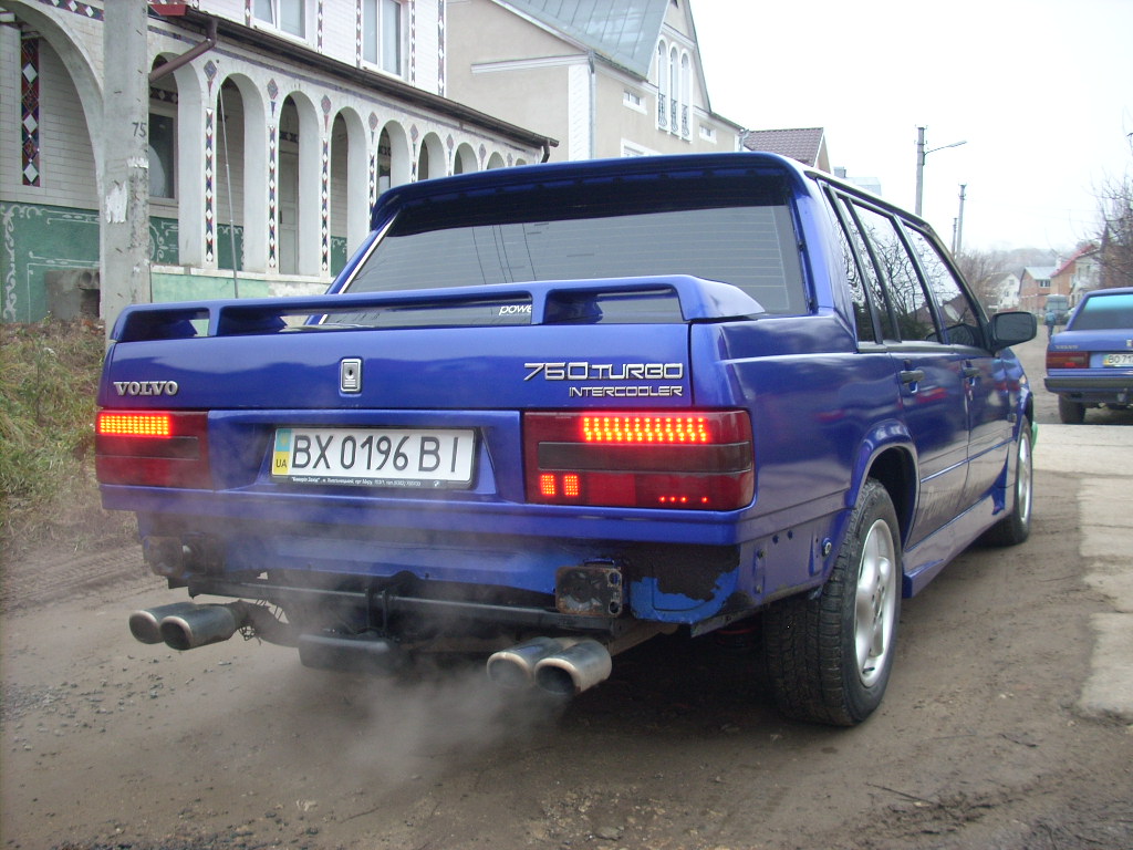

давно ниче не писал,но-----зато вот так мы сейчас выглядим! :cars:
сидел я как то вечерком городе, ждал друга и не знал чем себя занять---решил пофоткать немножко..!
что последнее сделал---подсветку в ноги! ) :cars:
и еще днем! ;)
