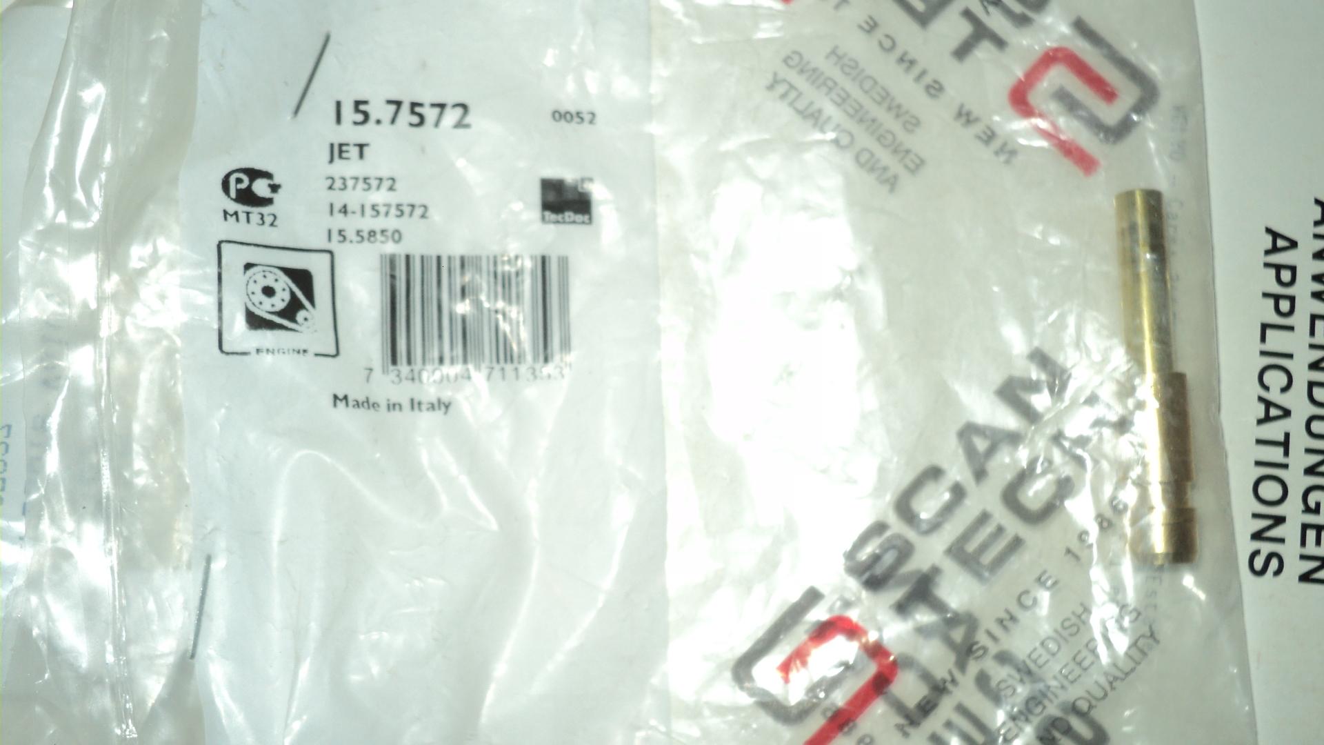

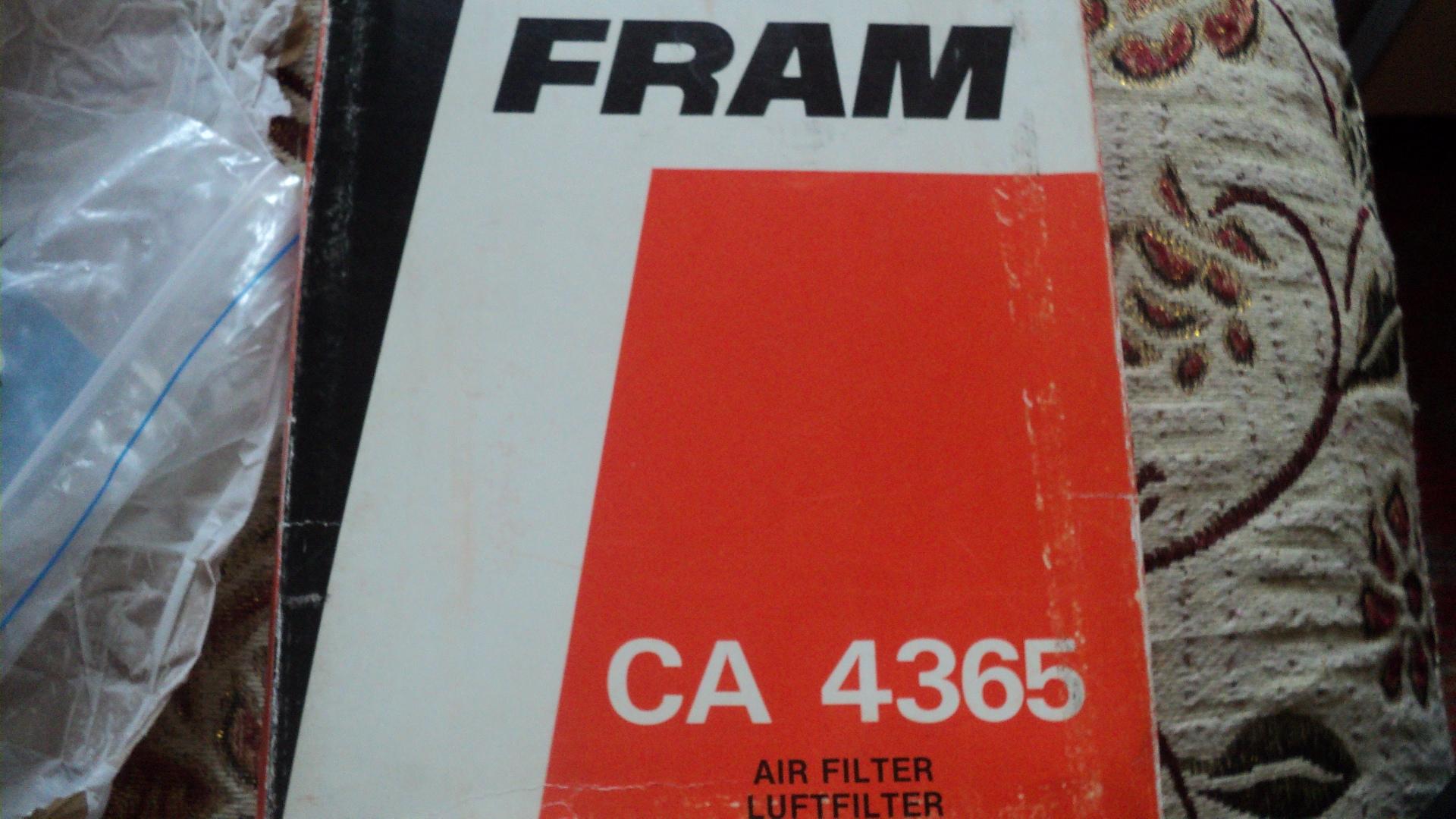

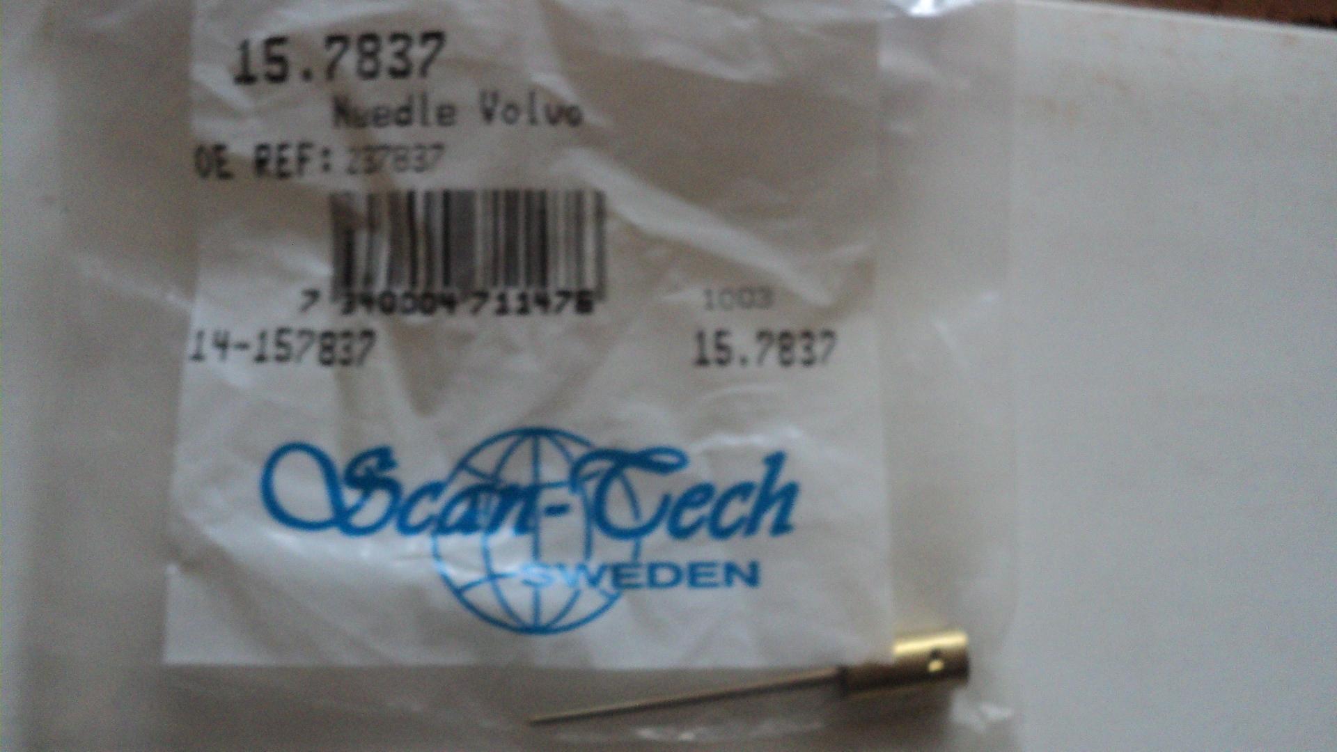

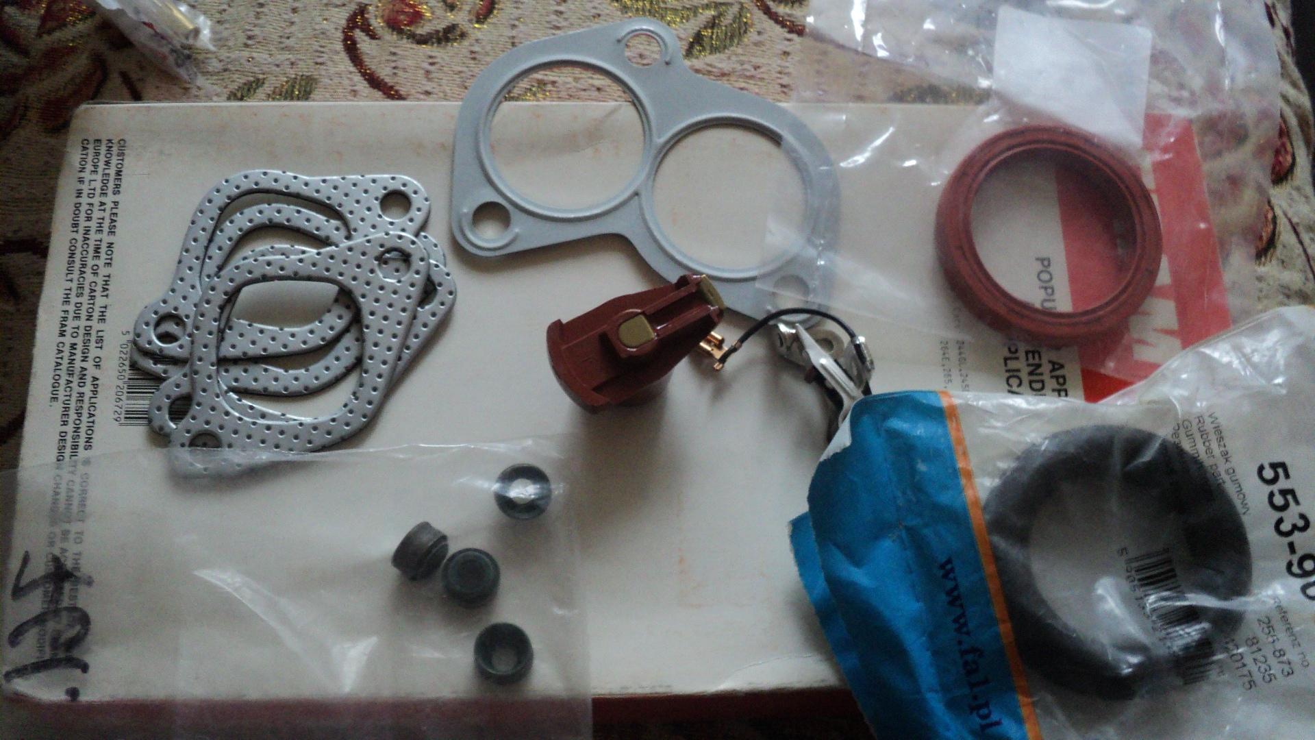

Радости нет предела, огроменное спасибище Алексею (kravec_83), он единственный кто привез самые долгожданные ништяки это игла и жиклер на Стромберг, очень оперативно и по нормальной цене.
ну и прикупил другие запчастюхи, чтобы зря время не терять: термостат, прокладки впускного и выпускного коллектора и прокладку штанов, кольца на глушитель, бегунок и контакты на трамблер, сальники клапанов коленвала и промвала, и фильтр воздушный.

Поменял сальники промвала, передний конленвала и распредвала, а также сальники клапанов.
Еще поменял прокладки коллекторов впыск и выпуск, прокладкку клапанной крышки, поставил термостат, бегунок и контакты.
