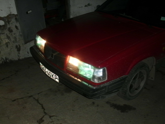

Сообщение гена » Чт мар 28, 2013 9:39 pm
примерно вот так

Re: фары доп.света (ксеноновые) на 740ю
Сообщение Stas340 » Пт мар 29, 2013 10:57 am
.... наверное скоро тоже поставлю себе ксенон, у меня как раз правая фара не светит вообще нихрена и решу проблему с отражателями, раз у всех без линзы не слепит значит и у меня не будет слепить, даже на стенде выставлю....
