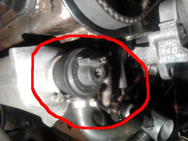

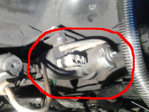

Добрий день всім любителям вольво я на своїй 740 2,4тд зробив капіталку моторові і зіткнувся з такою проблемою. Може хтось підкаже для чого їх, яку роль вони виконують, і як підключити ті штуки що на фото. На перед дуже дякую за поради!!!

фото 1 - подробнее сделай не понятно.
фото 2 и 3 датчик давления надува.он зажигает ты самую красную лампочку, с надписью turbo только толку от этого....

на первом фото очень похоже на вспомогательный вакуумный насос. машина с климатом? в районе радиатора есть вакуумный резервуар? такая большая коробочка с подключением шланги?
по поводу датчика на турбу - забей..... не факт, что он еще и работает.

ARTYHA писал(а):на первом фото очень похоже на вспомогательный вакуумный насос. машина с климатом? в районе радиатора есть вакуумный резервуар? такая большая коробочка с подключением шланги?
Машина в мене 14 років і зроду не було кондюка, тої штуки біля радіатора також нема!!! я найшов номер 1273226 пише що якись вакумний насос(ускорітєль)!!! як підключити і для чого він без поняття, можливо хтось знає і поділиться інформацією!!!Дякую

если у тебя нету отопителя с вакуумным приводом то подключать его не нужно
а нудно задуматся откуда он появился и как машина была бензиновой а стала дизелем:-))) и кто ее испаскудил убрав вакуумный привод отопителя

Сообщение ARTYHA » Пн янв 28, 2013 12:18 pm
ага! а оту штуку, якщо тобі не треба я можу в тебе купити, бо в мене клімат вакумний і я інколи маю з тим проблеми.
