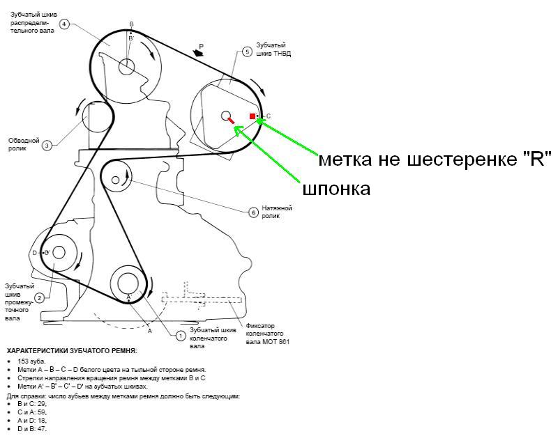

Ребята,я в непонятках с двигателем Д16,у него нет разгона резвого,скорость набирает гдето 85 и все,больше не едит.Двигатель откапиталеный поменяно все почти кроме распылителей на форсунках,ТНВД хороший.зато с места трогается без нажатия на газ,на низах тянет хорошо а вот разгона нормального нет совсем.Общался с мастером,он говорит что раннее зажигание,потому что дымит белым дымом.а насосом играть нельзя потому что только хуже становится.Вот склоняюсь к тому что возможно неправильно метки установлены на Шестерне ТНВД,потому что там 2 метки,и две канавки для шпонок,поэтому незнаю как правильно поставить шестерню ТНВД и ремень на какую метку из 2-х на шестерне.Насос ТНВД Лукас РОТоДизель.Если кто знает прошу вас помогите советом,потому что так уже устал от этого мертвого разгона,не обогнать нормально....Спасибо заранее)

Зажигание не ранее а слишком позднее. Если было бы раннее то на нем не то чтобы ехать его заводить страшно было бы и он не дымел. А заводиться он случайно не в догонку?
Совмещаем метки распредвала с кожухом, снимаем ремень снимаем шестеренку тнвд.
На шестеренке есть две метки и две прорези под шпонки, проворачиваем насос и ставим шпонку так чтобы она смотрела на лонжерон левый и слегка так вниз. после берем шестеренку проворачиваем ее так чтобы метка "R" стояла на 3 часа (ну типа по циферблату и опять же смотрела на левый лонжерон или акум кому как удобней. соответственно ставим и ремень. Еще раз проверив чтобы все метки шестеренок совпали с метками на ремне, если на ремне меток нет отсчитываем и намечаем маркером или ручкой.

И не забывай совпадения 4 меток на ремне ( 1зуб ипеть мозги)

в принципе если перепутать местами шпонки то двиг будет заводиться очень долго дыметь как паровоз, работать очень-очень тихо, и не набирать толком обороты.
В случае раннего зажигание двиг заводиться тоже плохо, не дымит, гремит и цокотит так как будто сейчас там все развалиться ехать не пробовал сразу глушил... страшно...
В случае промаха на зуб сильно ничего не поменяется, разгоняться он убдет просто чуток тупее, но упираться должен гдето ближе к 3000 оборотов.
Как то менял я насос зимой в минус 22 ночью на улице (удовльствие еще то) и как то так собрал что мотор не заводился стартером. начали мы его таскть на шнурке но он работал совсем не как дизель, я сразу полез в ремню и совместив метки увидел что промах в зубьях ТНВД наверное штук 7-8 :o как так хз вродь изначально все собрал по меткам 8-)

еще раз повторюсь снять ремнь поставить все метки так как на рисунке и именно на ту шпонку ТНВД и после уже если не поможет бум гаварить дальше :D
Обязательно снять шкив помпы для точного совмещения метки коленвала, я для удобства один раз сянл шкив колеквала и надфилем сделал пропил - дублирующую метку чтобы каждый раз не снимать шкив

Севодня проверил,установлены все метки и шпонка правильно как вы, Стас ,обьяснили)работает громковато,походу форсунки стучат и они врятли менялись с завода.Пробовал при работе двигла отпускать гайку трубки,которая идут от ТНВД к форсунке-двигатель глохнет.а всего перестает работать один котел,должна просто солярка брызгать но он же долден продолжать работать(троить)но всеже как нибудь работать.а он просто глохнет.когда заводится на холодную димить очень сильно весь гараж в белом дыму,невидно ничего,а прогретый почти не дымит.
