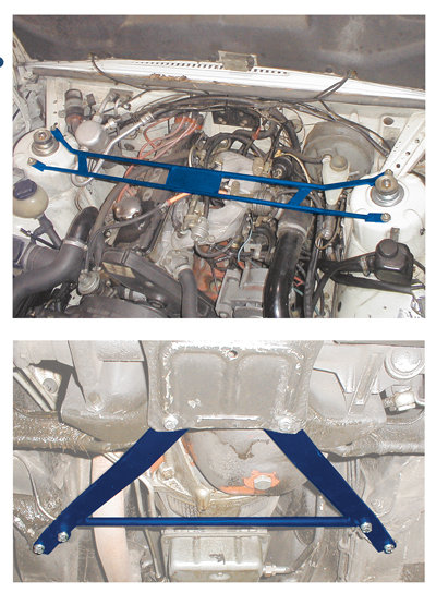

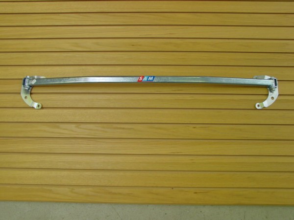

Oleg 940 написав:А на 940 вообще сущевствуют распорки, кто знает?
Насчет вольвовского оригинала не знаю ( не видел ) , а вот таких известных производителей как IPD и SAM на их сайтах в продаже .Но как указано в описании ,эти распорки из стали . При этом фирмачи с айпиди рекомендуют ( дословно ):
Для достижения наилучших результатов, вы должны установить верхние и нижние скобки, так как они расчитаны как система. :buba:
http://www.ipdusa.com/newsletters/97/93 ... k-plug-kit
http://www.samsteffansson.se/PRODUCTS.A ... ANGUAGE=SV
Есть ipdишная алюминевая распорка на 960 до 94г. http://www.ipdusa.com/products/7834/113 ... -brace-960
на мой взгляд весьма достойная ))) жаль подходит не на все модели 900
p.s. На сайте IPDusa 700/940 распорка в данный момент недоступна (((

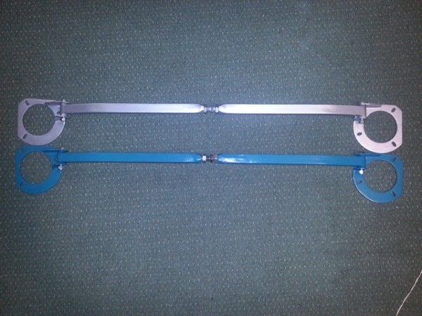

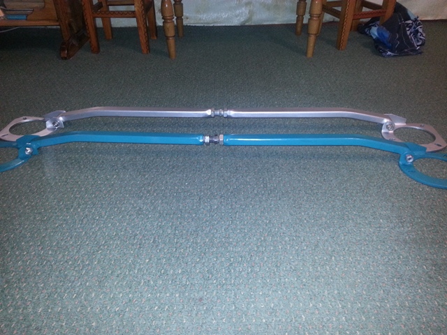

Лех невапрос. скока готовы отвалить если будет с люминия??
и вопрос чем она лучще? можно сделать болты которые будут под определенным усилием рватся и все стаканы при ударе будут наместе (в чем я сомневаюсь, подрамник никто не отменял.)
все вопрос цены. можно и прямоугольные и никелированные и в пупырышку(вдруг кому надо :D ). есть желание пишите. и сразу стоимость на которую согласны. в пределах цены оригинала.

я просто сам такой и чем ждать и искать оригинал за деньгу которой особо нету лишней. можно купить приспособление ничем нехуже по выполняемым функциям тока гораздо дешевле.
и еще владельцы 850 и 70 откройте капоты и посмотрите что у кого стоит, а в большинстве случаев и не стоит там. (несчитая тока вот этого товарища FanVolvo он знает почему)
я себе поставлю такую как приехала или такую же тока прямоугольную.вот и все. :welcom:

Олег там коробка фьюсов как раз всю картину ламает на 70. либо ее опускать. либо ждем еще один вариант распорки.он будет скоро. я по тел сегодня обьяснил как делать . просто делают по 850 а там есть в этой коробочке загвоздка.
корни не цыганские качество норм,немножко стардает красота.
алюминий надо посчитать. вопрос в том гда взять норм трубу или прямоугольник. (тяги авиационные не варятся)

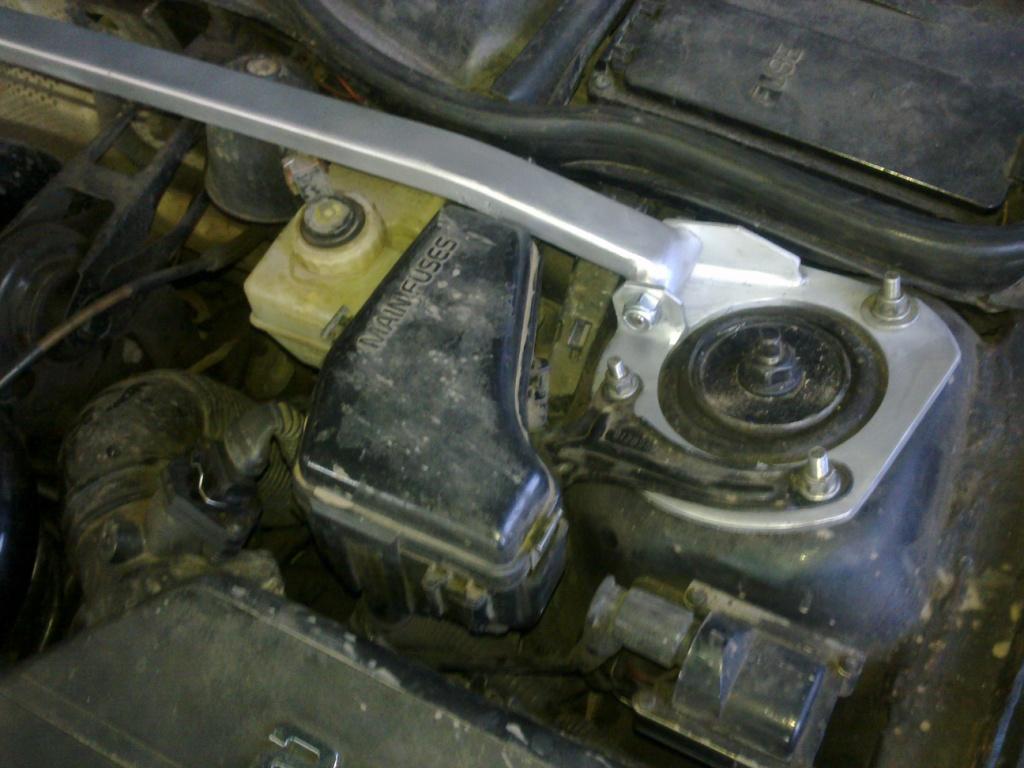

Сегодня привезли (Ване спасибо) и установили, субъективно все стало на много лучше , воздух свежее, деревья выше и трава соответственно будет летом зеленее. :-D
Доволен как слон :) и это правда :)
моя купила ( к стати тоже сегодня ) ноклу люмину 710 так мне на много лучше ;)
фото по просьбе Вани :frends:

мне так хотелось ее поставить, что когда ехал после авторынка (покупал длинные болты в опору-моих не хватило бы) заехал в первый попавшийся бокс, убедил мастера в крайней необходимости :) .. в общем мастером оказался водитель того запика который на Турбофлае (знаешь?) отжигал в позапрошлом году и раннее. :) , сейчас у него десятка с 200 к.с., а на аварийном генераторе бокса стоит нулевик :).
короче он мне много чо рассказал про распорки, но главное, что она нужна не для расперения :o стаканов а для их связки в одно целое и действительно улучшает некоторые характеристики автомашин, правда не всех машин :-D

да одну стойку снимал, добалять пришлось чуть длиннее это плохо :( зато увидел порванную резинку это наверное хорошо :)
интересно когда я вторую в батину машину поставлю он хоть заметит... :D

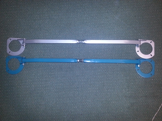

приехали еще 2

Повідомлення Jack2k » Сер лютого 13, 2013 11:51 pm
ivan@m написав:приехали еще 2
Ну на твою серебристую - понятно серебро! :D
но почему на мою красную - синяя? 8-)

корпоративный цвет,а для дрес кода белую надпись сам приклеишь.

хз. сам незнаю. заберешь любую))) могу впринципе покрасить в красный)))
