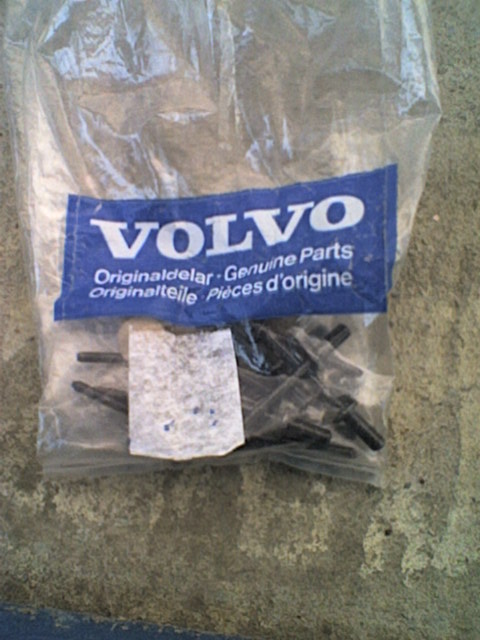

Где достать стандартные стальные заклепки (те что держут внутреннюю ручку двери и стеклоподемники) вот такие???
Еще не помешали бы клипсы на обшивку двери штук 5

а хз размеры. фотку в нете нарыл.

Наверно буду высверливать одну, мерять диаметр и длинну примерно

Сообщение bserge » Сб мар 02, 2013 10:29 am
Для стеклоподъемников используют стальные заклепки (986726 черные и 986727 некрашеные)
Стоимость на Виннере около 8 грн./шт. Неоригинал тоже есть, но по стоимости тоже... :?
Диаметр 6мм
Чтобы поставить их, нужен мощный заклепочник, минимум двуручный, лучше пневмо- или электро-
Я для себя брал в аренду пневмо-. Объявления есть в сети.. :telephone:
Алюминиевые нельзя использовать - со временем разбивает отверстия. :P
Лучше уж винты М6 с шайбами и фиксатором резьбы ;)

Сообщение Ruslan_volvo_s80 » Сб мар 02, 2013 8:41 pm
bserge писал(а):Для стеклоподъемников используют стальные заклепки (986726 черные и 986727 некрашеные)
Диаметр 6мм
Пребольшое спасибо за подробную информацию :frends:
Насчет винтов тоже думал и наверное так постоплю :-P
