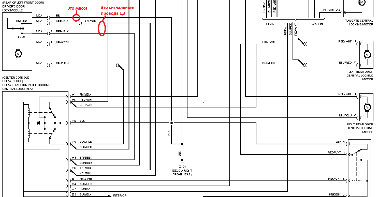

Судя по той схеме, что есть у меня на сигнальные провода ЦЗ приходит масса. Я ее нашел в инете как схема для вольво 960 1997 года. Ничего наиболее близкого найти не получилось. По этому и сомневаюсь...

Сегодня все установил. На сигнальные провода ЦЗ действительно идет минус. Единственный момент - на схеме выше указаны не те цвета проводов. Коричневый с черным работает, а вот вместо желтого с черным по моему синий с черным (точно не помню).
