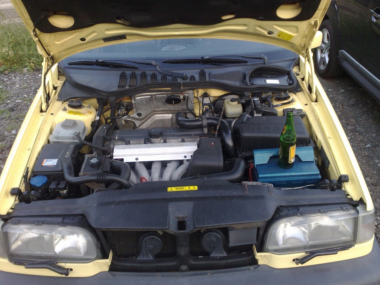

Уважаемые форумчане подскажите пожалуйста в чем различия между VOLVO 850 T5 ,T5-r,850R.
Разные бампера,диски,мощность двигателя это понятно.Я имею в виду какие то мелкие детали и нюансы которые можно встретить только на T5-R,850R.

На моей машине есть эмблемка T5-R вот и интересно в чем различия кроме выше перечисленного.

в Р-ках вроде сиденья отичаются , приборка в другом цвете вроде, это по интерьеру. в экстерьере тоже есть, но самое отличие под капотом.. давайте фото че там под капотом )) .. знатоки пояснят))

Расход порядка 17 литров(маленькие пробеги в городе).Под капотом все стандартно.

а чего так чисто, не ездит чтоль и используете как подставку для пива? :D
8-) блин все как в Т5 и даже силиконовая хрень на торпеде как у меня (у меня тоже Т5) :-P , а вот Р-ка ли послушайте другие мнения. просить еще фото в т.числе салона не подымается рука :D ;)
