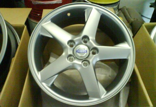

Ребята подскажите встанут ли на мою T6 диски с S70 Meteor R16 et43 6.5
Меня смущает ступичный вылет и узкие они - я так понимаю 215 55 16 резину уже не всунешь? Какие могут быть проблемы в течении эксплуатации как скажутся на поведении машины. Может кто пробовал? Нужен ваш совет. :?

Retvizan77 писал(а):и узкие они - я так понимаю 215 55 16 резину уже не всунешь?
Для такого размера резины достаточно ширины диска 6J, т.е. резина станет на эти без проблем.

Сообщение Leon » Пт мар 08, 2013 8:59 pm
Не все так однозначно. Производитель рекомендует диски с вылетом 43мм только R15, а R16, R17, R18 уже с вылетом 49 мм. Вот здесь http://accessories.volvocars.com/Access ... ling/wheel это все.

Сообщение Ndruha » Вт апр 02, 2013 1:40 pm
Я на свою 60ку недавно хотел "мясорубки" с бывшей 850й поставить R16 6,5j*ET43, был уверен, что станут т.к. видел на фото 60ки на таких дисках. Вобщем провозился переставил все 4 колеса, давление качнул как надо, поехал... и тут раздался скрежет :roulette: оказалось пер. суппорта терлись об обода, а когда ставил сразу не проверил как крутится т.к. машина на скорости стояла, да и налезли вроде нормально... Родные стояли R16 7J*ET49. Это ж хорошо, что свои в гараже валялись, а не купил, да еще и с другого города, так что аккуратней с "должны стать" :D
