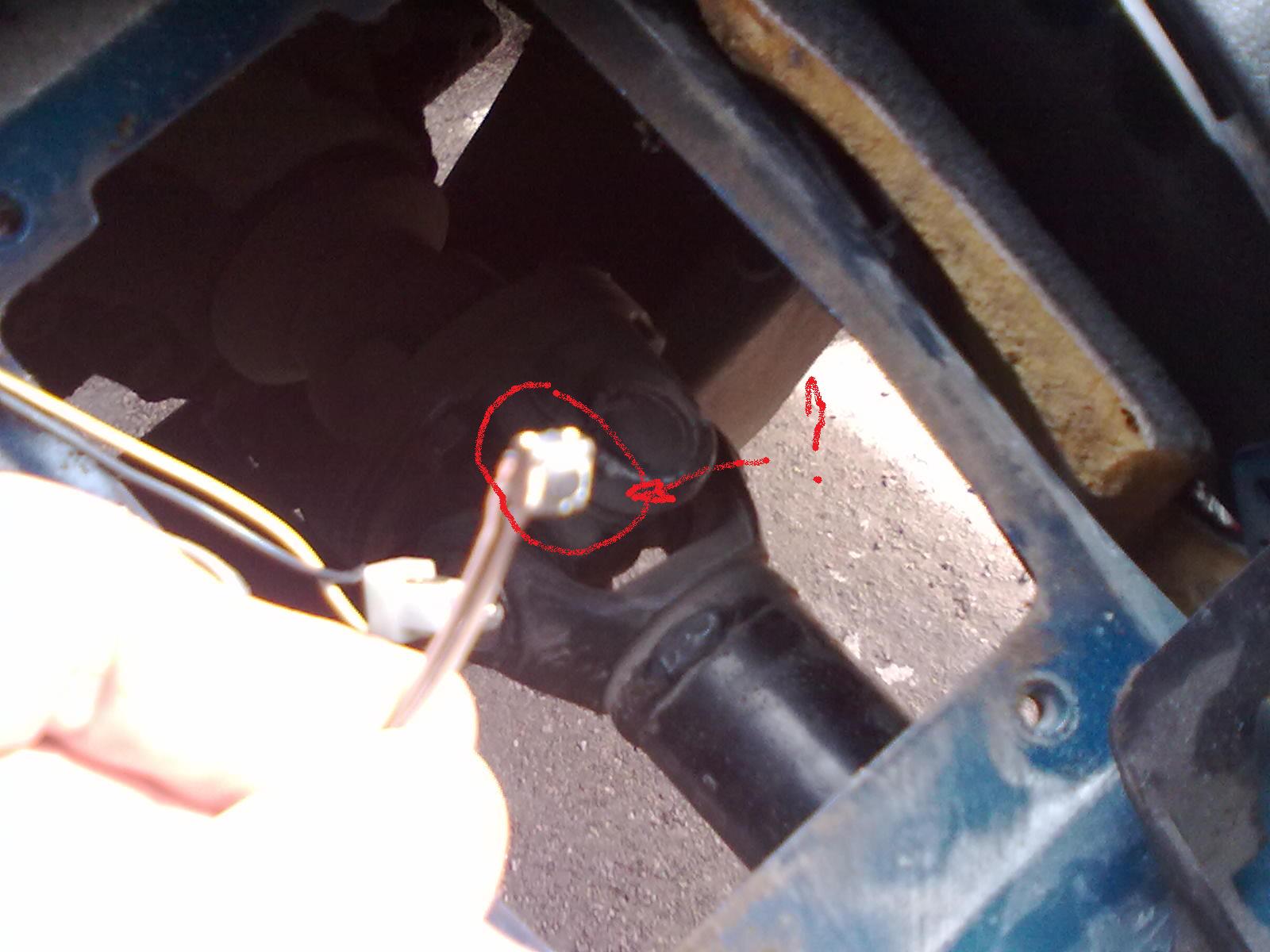

Во время снятия ручки переключения передач (коробас автомат) обнаружил проводок с каким-то микропереключателем ~5*5 мм - на фото. Цо то е? Места ему в подкулисном пространстве не нашел. Неизвестность колбасит. Памагайте! Мнения -в студию!

похоже на кнопку ))

качество фото отстой = фу,фу,фу

Леха, а еще я лысый и косой на один глаз :D :P Ты на ремонт на СТО с фотиком ходишь? Было тело под рукой, клацнул... Ты тут пофлудить, али по теме че сморозишь? :P 8-)

Очень похожа на "потайную" кнопочку сигнализации, и цвет проводов тот же

Bobrik писал(а):Очень похожа на "потайную" кнопочку сигнализации, и цвет проводов тот же
+1 :D

да, скорее всего "ВАЛЕТ" правда исполнение его ужасно!

Такие кнопки от сигналки обычно туда и лепили,чтоб через пыльник ручки переключения на нее нажать и ни кому в глаза не бросалось.Короче, Юра там ее и прикрепи. Мы ни кому не скажем. :-P

Юра, это кнопка :P

Такая же мысль и была, смущает тот факт, что находится она под защитой рычага АКП, там кругом пластик, что бы к ней добраться, всю "бороду" разобрать надо (а по-умолчанию, она должна находиться в легкодоступном месте :( ), крутил ее по радиусу, где бы для нее выход увидеть - и через пепельницу искал выход - не приложили ума как вывести наружу :drag: . Получается, инсталяторы сигналки перемудрили? 8-)
А как и в каких случаях тогда она работает? Каков алгоритм? Для чего нужна?
Артем, а "Валетом" ты тоже ее назвал?
Другие мнения есть?

TREKKIN писал(а):Такие кнопки от сигналки обычно туда и лепили,чтоб через пыльник ручки переключения на нее нажать и ни кому в глаза не бросалось.Короче, Юра там ее и прикрепи. Мы ни кому не скажем. :-P
Сереж, ты на автомате пыльник видАл? Пластмасса с прорезью со щеткой (почти обувной :D )... Приезжай, покажу ;) , между пивом и поп**деть... :welcom:
Что и мезинец не пролазит? За приглашение конечно большое спасибо! Но если б на клубнику (в прямом и переносном :-D )- я б примчался! А на пиво-я ж не питущiй...

Yuriy_A писал(а):А как и в каких случаях тогда она работает? Каков алгоритм? Для чего нужна?
Все настройки сигналки, режим "валет" и аварийное выключение только через нее и замок зажигания
Yuriy_A писал(а):Получается, инсталяторы сигналки перемудрили? 8-)
Я как то сигнализацию ставил, а в машине под торпедой среди проводов дополнительный стоп-сигнал с задней двери лежал :?
Yuriy_A писал(а):Другие мнения есть?
Найти что на другом конце провода

Спасибо, парни, похоже, таки точно, Валет... Только какой же пи..р, ой, Боря Моисеев, ее аж туда всандалил 8-) Наверно, надо кудысь выводить ;) А она сильно нада? За 6 лет как-то без нее обходился :oops: Может от того и со звездами чет не то? :o :D
TREKKIN писал(а):Что и мезинец не пролазит?
Сереж, та я мизинцем как-то не пользуюсь - пока другими пальцАми справляюсь :D
TREKKIN писал(а):...я ж не питущiй...
А ты с женой приезжай - мы с ней "попить" (немножко), а с тобой - поп**деть... :D :idea:

Yuriy_A писал(а):Спасибо, парни, похоже, таки точно, Валет... Только какой же пи..р, ой, Боря Моисеев, ее аж туда всандалил 8-) Наверно, надо кудысь выводить ;) А она сильно нада? За 6 лет как-то без нее обходился :oops: Может от того и со звездами чет не то? :o :D
Нормально поставили, она же потайная. Может использоватся для усиления защиты(перед запуском надо обязательно нажать-но видимо та ф-ция отключена), и нужна для вкл-выкл сигнализации без пульта, или изменений програмируемых ф-ций(Она вам ооочень как пригодится когда утопите,( постираете, потеряете и тд.)пульт, для того чтоб снять с охраны и завести машыну. :D ).
П.С. то что она так выглядит-так ето скорей всего она не вся :D , часть её(корпус) видимо отклеелась от пластика(который прыкрывает рычаг переключения КПП), развалилась и потерялась гдето под ковролином.
