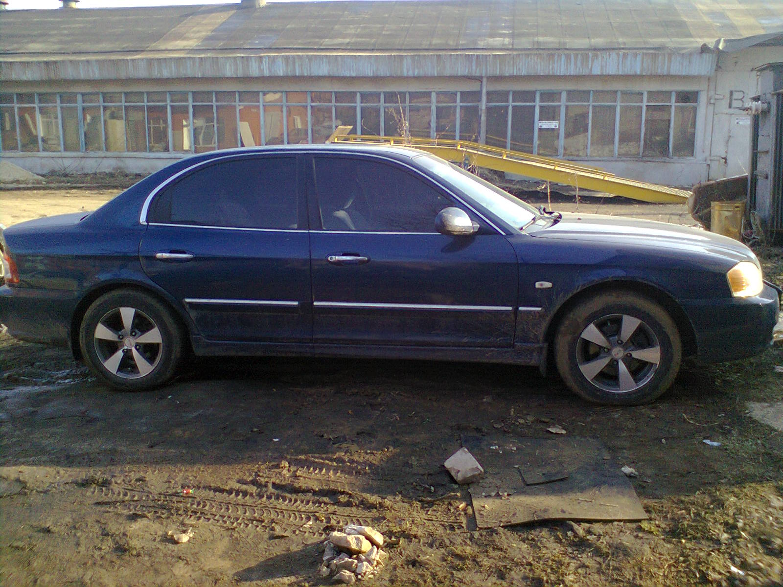

Вот она, как и обещал вся грязная и на телефон
Даже есть интересная кнопочка TCS
Майфун был заводской, положил его на полочку))

Саша, а как же В5-ый? да в такой ездил, ниче так, токо как по мне - жесковатая чуток.

В5 машина прикольная конечно, но 97 год. А насчёт жёсткости не соглашусь, здесь многорычажная подвеска и спереди и сзади, деталей дохрена но плавность хода превосходная, а вообще она у меня на долго не задержится. Вот вбил себе в башку хонду аккорд type-S. Буду стремиться. А там может покатаюсь и куплю S80, в общем будем посмотреть
