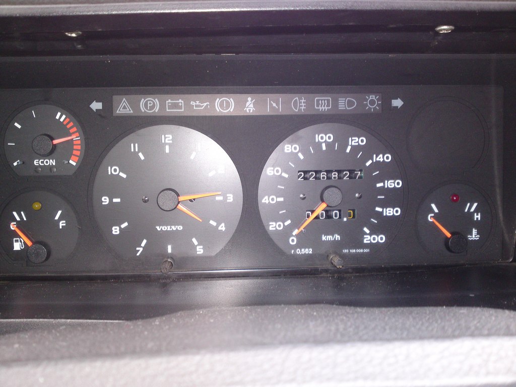

Сьогодні знову розбирав приборку, одометри і лічильники кілометражу періодично западають, прийняв рішення повністю замінити приборку, і задно деякі лампи на діодні.

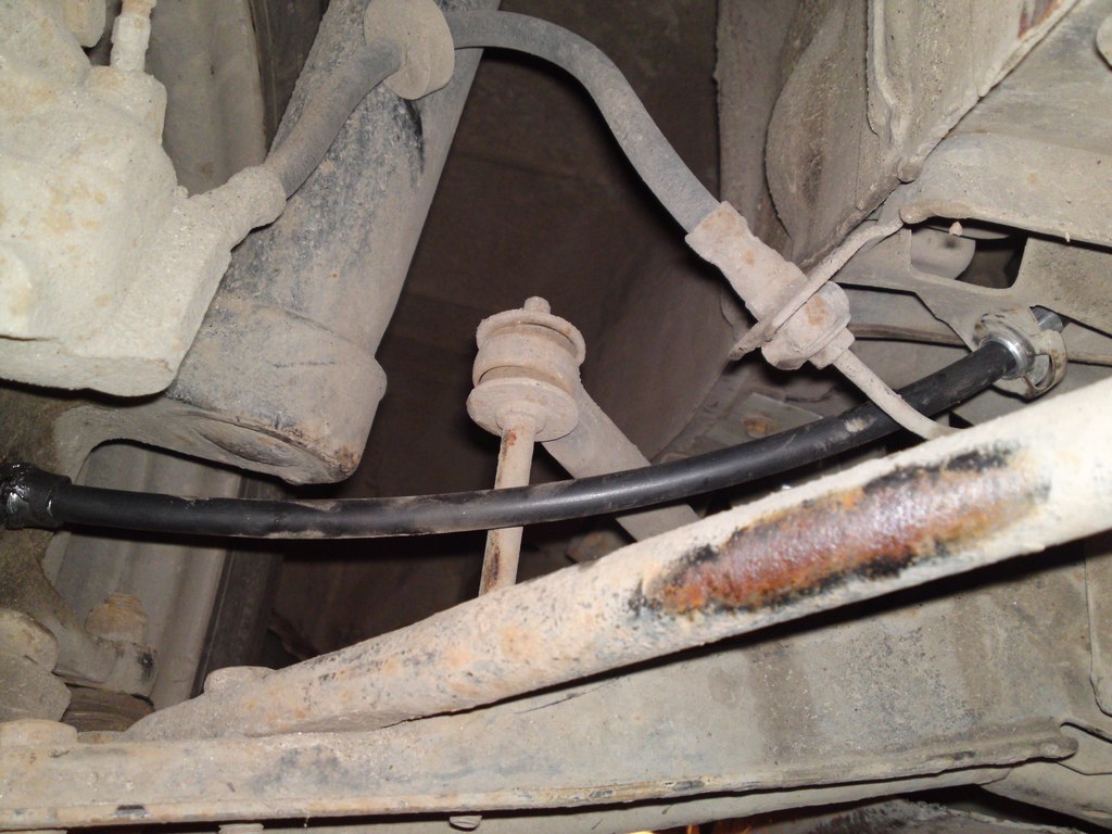

Вчора зробив трос спідометра але хватило його аж на 13 км... причина вилазить з ступиці :drag:

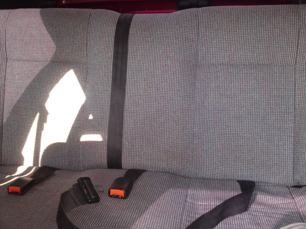

Трос спідометра поки нажаль не переможний :D Але зато повністю висушив салон...і поставив задні двохточкові ремені безпеки з клеймом 91 р.в.

На тижні "реанімували" оригінальний пластиковий захист, який правда більше захищає від бруду і води з під коліс. Замінив трос спідометра на новий, але знову його вистачило на 31 км... :drag: боротьба триває :D

По спидометру-возьми тормозную медную трубку,с отверстием чуть больше центральной жилы троса спидометра,заклепай с двух сторон четырехгранником,засунь в ступицу так чтоб с запасом налез на тросик,убедившись что на тросу держится основательно(покрути туда-сюда),на другой конец одень колпачок ступицы и вставляй в ступицу(колпачок),выступающую часть отрежь болгаркой.И забыли.

1)Спідометр працює!!! :idea: причина була в тому що кінцевик в який вставляється трос наполовину розсипався.

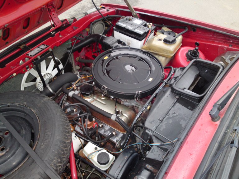

2)Накінець-то помив двигун, тепер як з заводу :D
