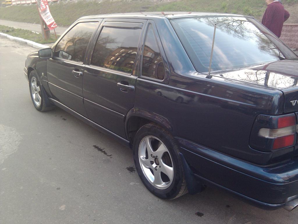

немножко фоток по просьбе трудящихся)

диски эсочные. фонари так даже красивее)) :D
Re: а не ждали S70 2.5 20V!
Сообщение ARTYHA » Пн апр 22, 2013 4:30 pm
ага) с фонарями еще предстоит поколупаться)))) будем эксперементировать)))
а дисочки нормуль.... думал красить придется, а оказалось просто помыть)))
