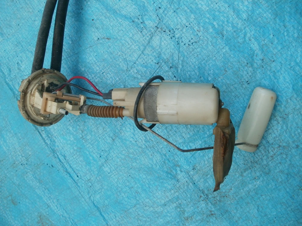

нашел у себя какой то бензонасос от неведомой фигни. Только плюется бензином он нехотя. вот только что вычитал, что электронасосы плохо сосут, поэтому надо их внизу крепить, завтра проведем отпыты. А то что то расход великоват, недавно заметил лужу бенза на выпускном коллекторе. попробую его опустить вниз, и посмотреть, что будет. А ставил себе кто нибудь krauf? как он сосет? что б небыло проблем с заводкой, если под уголом встану.

[quote="as91"]нашел у себя какой то бензонасос от неведомой фигни. Только плюется бензином он нехотя. вот только что вычитал, что электронасосы плохо сосут, поэтому надо их внизу крепить, завтра проведем отпыты. А то что то расход великоват, недавно заметил лужу бенза на выпускном коллекторе. попробую его опустить вниз, и посмотреть, что будет. А ставил себе кто нибудь krauf? как он сосет? что б небыло проблем с заводкой, если под уголом
не ставь !!! давление выше будет!!!! смотри выше в посте фото ..там на нем параметры для кнауфа стоят..взято из каталога по кнауфом....!!!

as91 писал(а):нашел у себя какой то бензонасос от неведомой фигни. Только плюется бензином он нехотя. вот только что вычитал, что электронасосы плохо сосут, поэтому надо их внизу крепить, завтра проведем отпыты. А то что то расход великоват, недавно заметил лужу бенза на выпускном коллекторе. попробую его опустить вниз, и посмотреть, что будет. А ставил себе кто нибудь krauf? как он сосет? что б небыло проблем с заводкой, если под уголом
неведомая фигня карбюраторная была, как я понял. что то типо системы предпускового подогрева. У меня еще и инжекторных 3 лежит. можно сделать, как было описано выше, с обраткой. Только вот у меня кузов дизельный - бак из 2х половинок. Боюсь что инж насос быстренько все перекачает из одной половинки в другую :)
ведь инжекторные работают с характерным высокочастотным писком, а этот так работает - хрюк, хрюк, хрюк.

а вообще есть много насосов низкого давления для установки в бензобак - по моему самое то. к примеру 770039W крауф. или ATS 08862. а так - у меня мой механический, вроде как, заработал. Если нет - попробую в бензобак установить свой насос. Еще можно на инжекторынй на питание повесить сопротивление (что то около лампочки 20 ватной, говорят, работает).
