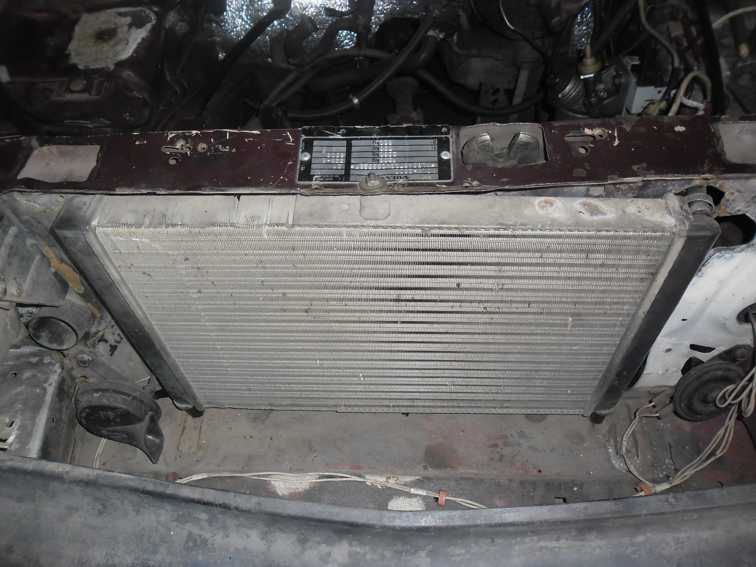

панове...потрібна ваша допомога,в мене 340DL.1720мотор,1988року випуску,машинка старенька,потік радіатор,тобто не буквально тече,а зранку відкриваю гараж а там калюжка...і взагалі вона в мене дуже скоро нагрівається,не так щоб вона кипіла,такого небуло а рєзко нагріває,і вкл.вентилятор,влсени поміняв термостат,водяний насос,деякі патрубки,а тепер дійшла черга міняти радіатор,що робити,якщо його міняти то на який,тут в одній темі почитав,що від 2106підходить,правда чи ні,і як воно буде,буду вдячний за підказку...

Можно и б/у купить и поставить как родное)))
Это не такая уж редкая деталь и от 1,7 и от 1,6 дизеля подойдет, поспрашивайте на форуме, я думаю найдеться

Сообщение zmey-kumarik » Пн май 13, 2013 3:06 pm
Радиатор ВАЗ 2110, датчик пропелятора на штатном месте, нижний патрубок к расширительному бачку - вместо сливной пробки радиатора (придётся точить штуцер под шланг). Пароотводной патрубок радиатора слева, так что придётся удлинять шланг. Делал "временно", потому так похабно выглядит. Чуть не забыл - турбинкой (болгаркой) полюбому придётся поработать.
