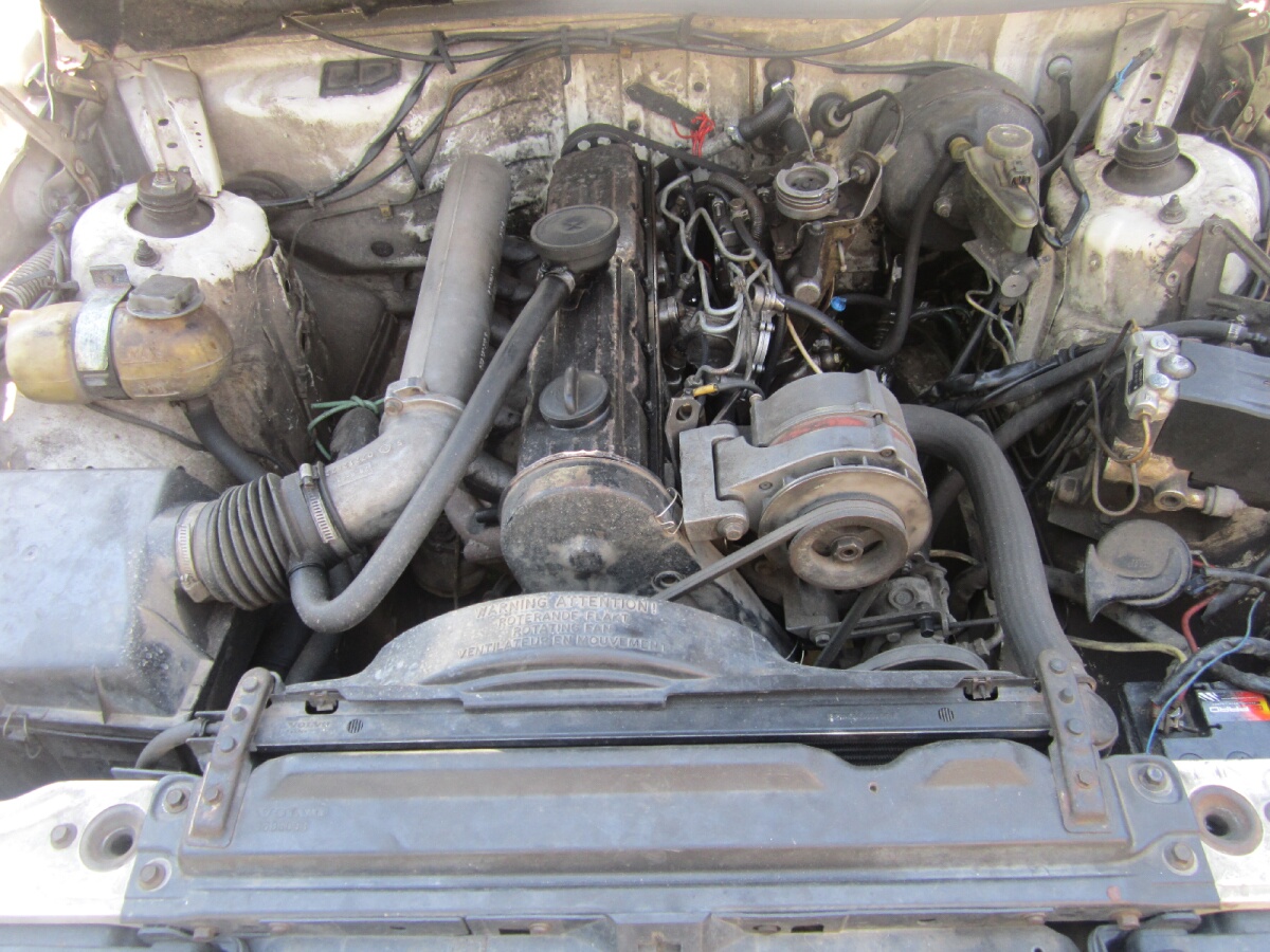

Игорь74 писал(а):Фотовопросы
Датчик колхозный?
В приборке стоит родной показатель для масла) а датчик мне кажется родной стоит) А не работает может быть:
или сам показатель
или проводка
ну или датчик масла что бы проверь нужен мультиметр) если есть то пиши в личку.
Что делать сэтой проблемой,менять стаканы?или можно по месту обварить
мне кажется что трещины не большие и можно обварить по месту) ТОлько не нужно ждать пока трещины стануть еще больше... нужно ехать в ближайшее время к опытному сварщику и пусть он заварит)
Отэтот писюн от бачка,куда его тулить?для чего он там растет :?
Мне кажется что у тебя меняли коробку или сцепление(мне нужен твой вин, тогда скажу что у тебя за коробка была с завода) Эта шлангочка рассчитана для гидравлического сцепления), а у тебя стоит тросовое?

Андрюх,бачок с главным менял уже я,у меня вакуумник не работал,приехал такой,наверно стоит обрезать и заглушить,сцепление да ,тросик стоит

Игорь74 писал(а):Андрюх,бачок с главным менял уже я,у меня вакуумник не работал,приехал такой,наверно стоит обрезать и заглушить,сцепление да ,тросик стоит
а ну тогда понятно) да ставя маленькие заглушки и всё ))

Сообщение Игорь74 » Вс июн 02, 2013 3:15 pm
Мужики ,если вопросами заи..ал , :D кашляйте,я пойму
Очередной вопрос
эта байда не подключена,откуда должно идти я уже понял,там у меня стоит датчик подкапотной температуры
А куда он потом идет?

датчик давления масла применялся с указателем давления масла и контрольной лампой
стаканы сверлить и варить
писюн- для гидропривода сцепления

У тебя датчик такой стоит на двигле?2куда идет шланг после подсоса(типа того,я все еще в бензинках)колодки такие были?или опять имЛенина

Фонари после наждачки нужно полировать пастой,можно даже вручную.У меня были реально в худшем состоянии,посмотри в моем бортовикеhttp://www.volvo.com.ua/forums/viewtopic.php?f=18&t=23642&start=60,шланг после подсоса идет на тройник шланга с печки,поищи в моем бортовике,там гето я менял все шланги,есть фото.

ота- байда с латчиком температуры .....
идти должна вниз, там где у тебя супер датчик давления масла , должен стоять пластиковый тройник, с разным сечением.. основная магистраль от печки . в нее врезается wax термостат, - этот же канал служит для гульни воздуха по двиглу- нет его. - будет пробка.

Щас ехал за городом,по киевской трассе,разогнал километров 130-выскочила вода,пока ехал 80-90,нормально все было.постоял,купил воды на заправке,долил литров 5,еще 15 км проехал до места назначения,воду не гнало.Наверно всетаки трещина в голове :roulette:

Сообщение Игорь74 » Сб июн 08, 2013 9:35 pm
Дует голова,сука такая,катался по местности,с бачка прет,голова нужна по ходу,дизелек убирает потихоньку,отето бл.я я стратил с двиглом,а расход МАСЛА---хули там утаивать -дето 05 на 100 км,с баблом туго,короче ведро

Сообщение Игорь74 » Вт июн 11, 2013 10:41 pm
Ехал обратно,в Харьков очень нежно,70 80 км в час-воды не ушло ни грамма,останавливался в дороге-двиг еле теплый,руку можно держать,гдето трещинка маленькая,при хороших оборотах газики прут,а так ,по скромному если ездить то нормально.Пока покатаюсь
Сообщения: 1634
Откуда: УКРАИНА Харьков
Re: Мой белый ...
Сообщение leo_run » Вт июн 11, 2013 10:54 pm
а ты башку прикручивал с динамометрическим ключем?
Re: Мой белый ...
Сообщение Игорь74 » Вт июн 11, 2013 10:57 pm
leo_run писал(а):а ты башку прикручивал с динамометрическим ключем?
Не,так на глаз,ну вроде как плотненько так,но так чтоб резьбу не посрывать
Сообщения: 1634
Re: Мой белый ...
Сообщение Григорий » Вт июн 11, 2013 11:29 pm
Снимай голову и проверяй плоскость,при покрученной голове новую прокладку пробивает почти сразу,и будут такие симптомы.
