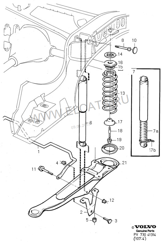

lexa писал(а):та це нивомат http://www.volvo.com.ua/forums/viewtopi ... 94#p182294
АГА!!!там даже на картинке нумерация узлов разная!!! ;)

6=Volvo 1329507, 1329500
7= Volvo 9140552, 9140553
7а= Volvo 1387105
все это простые аморты с пыльником вольво

Че то не сходится! Зачем нижний металический цилиндр, еще и пыльником закрывать? Скорее это нивомат,только в каталоге на эксисте пишут-амортизатор.Глянь еще сюда...http://www.ipdusa.com/products/6321/100 ... =T0,T10024
