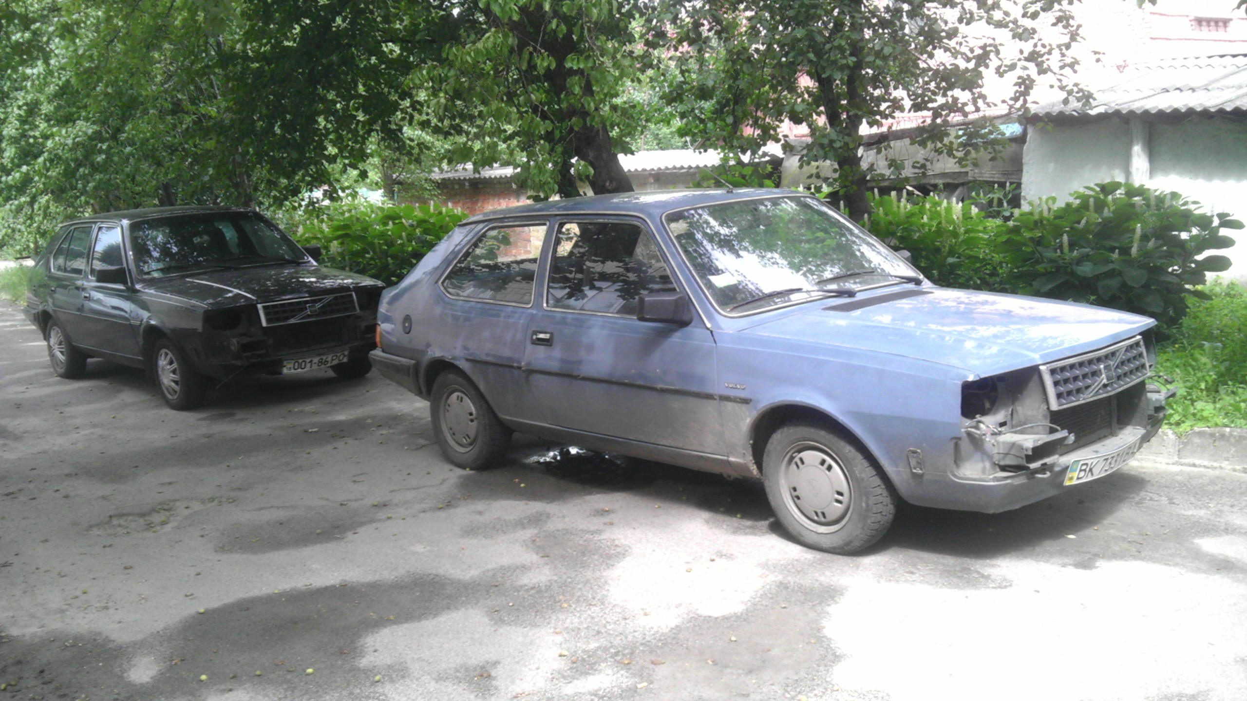

Итак, все выглядело так:
Начало

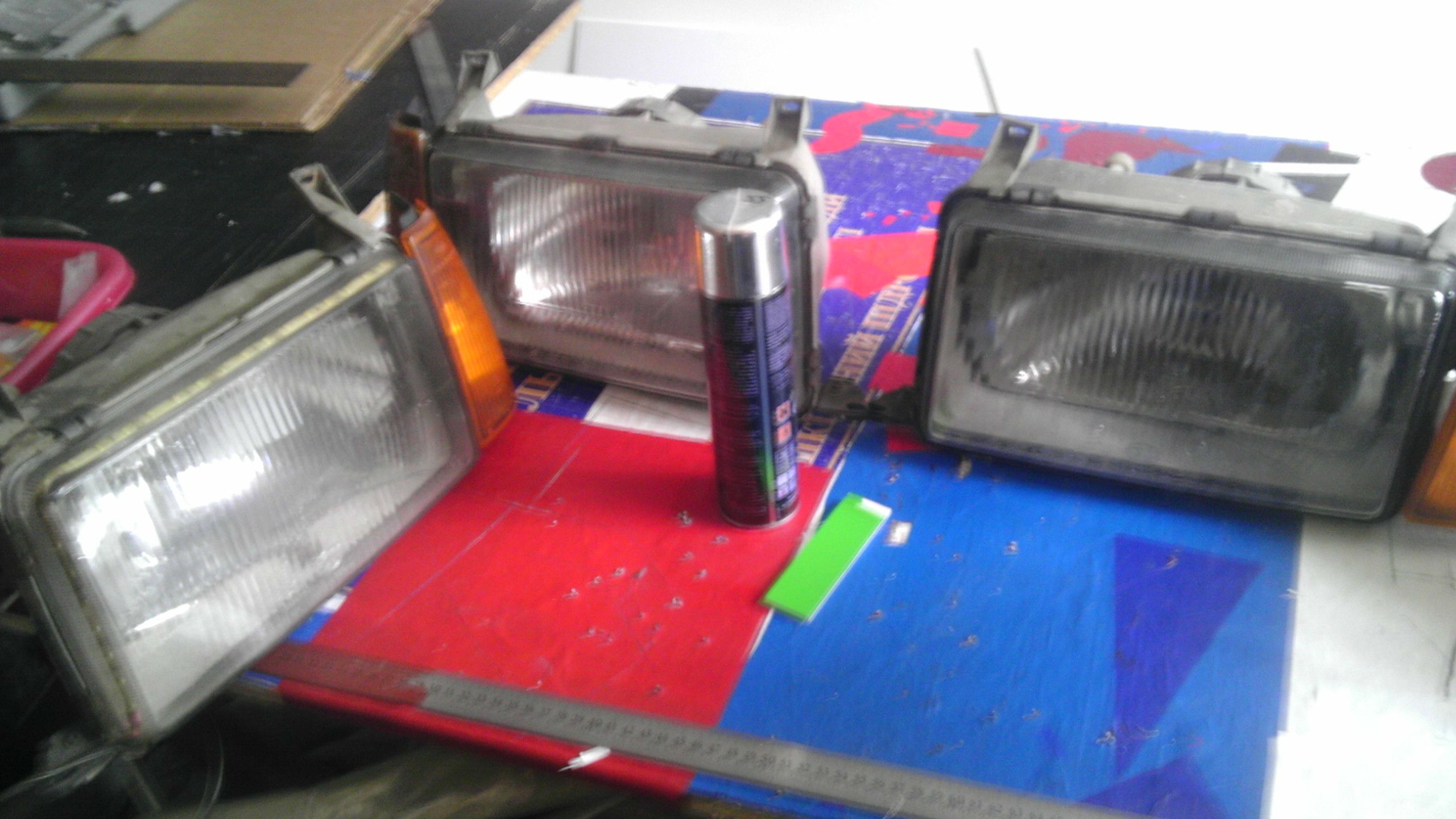

Вуаля, фары сняты! Выглядеть это будет так:
2 этап)
Далее, повороты всетаки откручиваем (удобней).
Подготовка

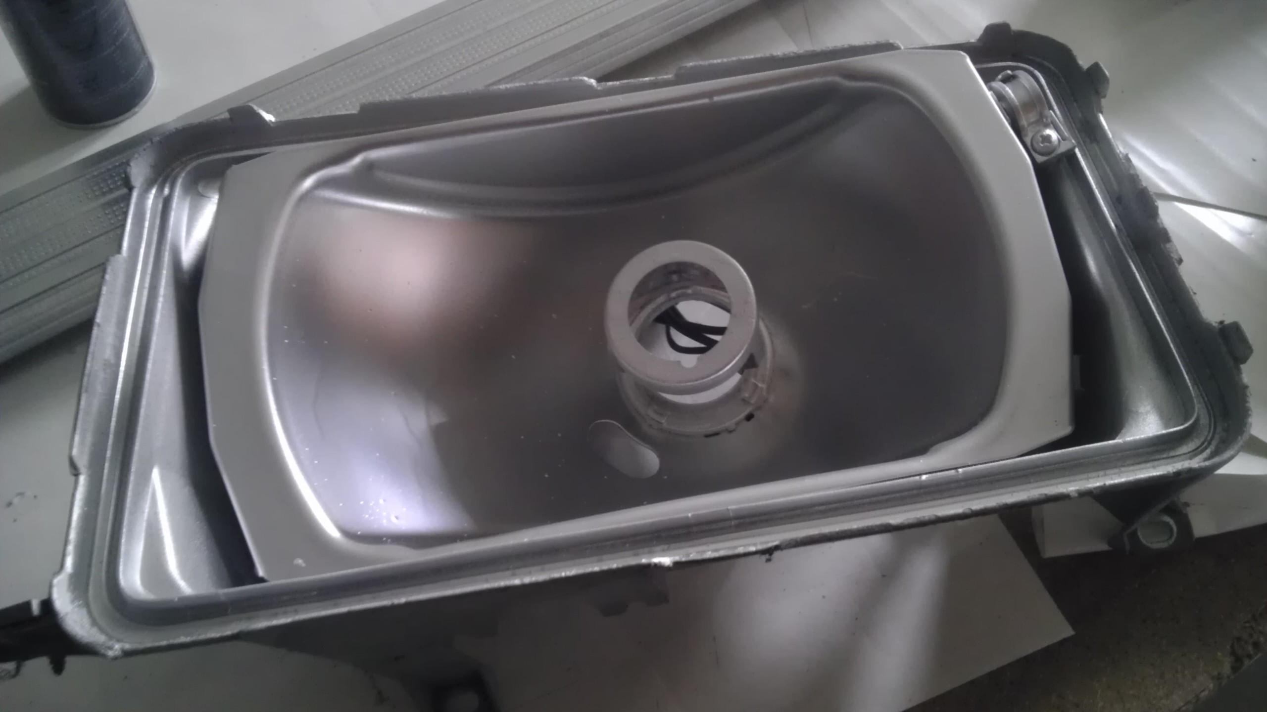

Далее, красим фары. По хорошему, надо было бы загрунтовать белой, дать высохнуть и все дела. Но, мы так не сделали :drag: . Грунтом у нас послужил 1 мелки слой краски.
Дав ему высохнуть, положили слой побольше. Получилось както так:
в процесе

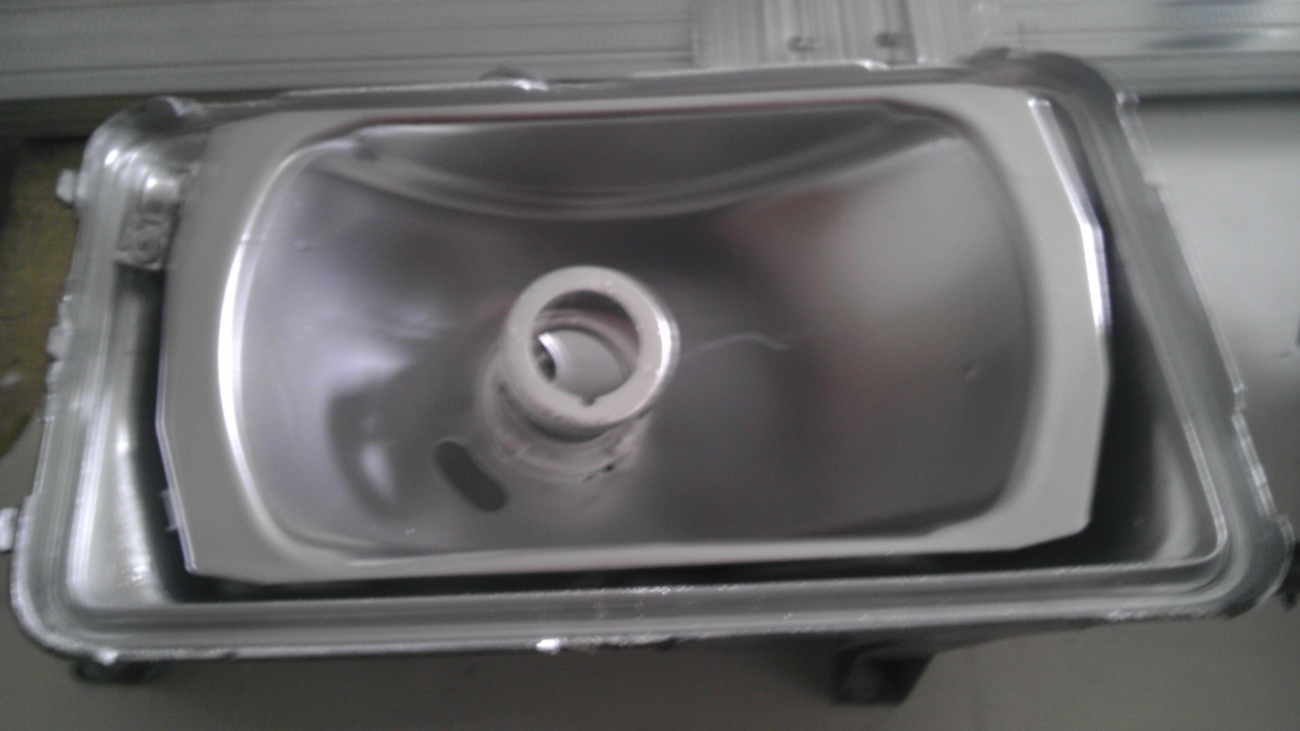

Дальше, давая краске подсохнуть, нанесли еще 2 слоя.
около финала
Выглядело это примерно так. Стоит заметить, что в жизни блестить больше.

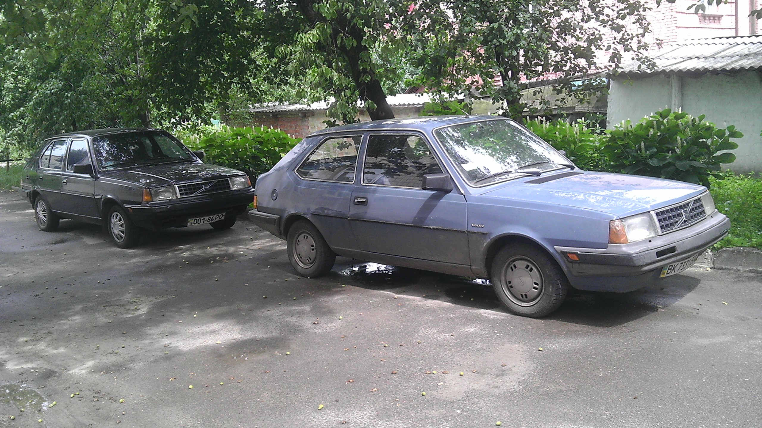

К сожалению, сразу на месте фотко сделать не получилось. Както потом сделаю собраные, вместе :cars:
Как светят ночью - вот дождусь ночи и пофоткаю, ждите, ту би континуед :D :D
А пока так:
по домам:)
