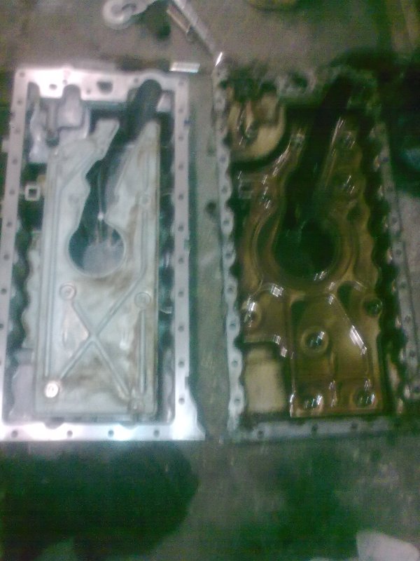

Сообщение Sergey 850)) » Пн авг 05, 2013 1:46 pm
на столька у нас суровые дороги что можно пробить потдон ДВС даже с защитой :roulette:
купил потдон 400 грн. у Aleksandr Спасибо :frends:
Герметик Victor Reinz 75 грн.
и 2л. масла. 120 грн.
Сообщения: 999

Сообщение lexa » Пн авг 05, 2013 1:50 pm
Твой слева?

Сообщение Sergey 850)) » Пн авг 05, 2013 1:57 pm
lexa писал(а):Твой слева?
треснутый с права купленный слева :oops:

Сообщение Sergey 850)) » Пн авг 05, 2013 1:59 pm
капец! толка что рассмотрел что они разные
