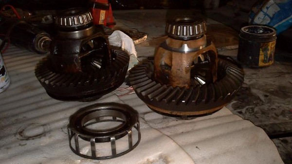

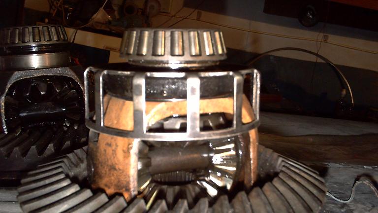

потихоньку занимаюсь 265,вкинул дизеля коробочку м47,поработал с кузовом и с салоном,проводка и всякие мелочи.панель приборов поставил с 700 ,всё работает кроме спидометра.вскрыл задний мост с 740 посмотрел-померял внутренности такие же как и на моей,только на корпусе дифференциала есть проточка под гребёнку .вот теперь и думаю чтоб ничего не нарушить снять дифер в сборе с подшипниками и проточить под гребёнку.кто что думает по этому поводу интересно ,может кто что подскажет.если пересыпать полностью внутренности придётся регулировать зацепление,с чем никогда не сталкивался и не на коленях это делается.переваривать крепления мостов тоже особо не хочется.есть ещё мысль поставить датчик АBS с гребёнкой на переднее колесо но не знаю как совместить его со спидометром,может кто даст дельный совет.машину делаю для себя и надолго.VOLVO FOR LIFE.

Спасибо за советы,по датчику abs не уверен что прокатит если принцип действия у них одинаковый то количество зубов разное тем более что гребёнки на задних мостах бывают 3 типов по количеству зубов и стыкуются они с разными типами спидометров.Короче сегодня снял дифер в сборе не снимая мост с машины,завтра повезу проточу корпус не разбирая его,померял всё тело есть,гребёнка снимается и ставится не снимая подшипника .Так что думаю в регулировках моста я ничего не нарушу.А насчёт того что есть ли у когото ещё 265 нескажу,264 видел,когда ТО проходил на гаях эксперты в нэт лазили :P ,сами не знали что такая модель существует. :-P

вот фотки моего творения.Позже выложу фото торпедо когда закончу тюнинг,если это можна так назвать.Приборка с 7хх становится отлично как раз по центру руля как и должно быть,рамку только переделал немного и ц.п.освещения перенёс.И ещё не придумал чего втулить с правой стороны.
вот такая проточка-30грн.
в сборе с гребёнкой
