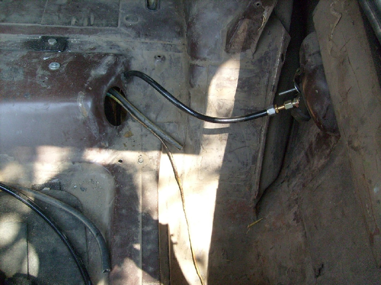

Еще не полный комплект но самое страшное уже стоит.
Машина стояла в гараже около 7 лет, и задумался как кто я бак топливный помыть, снял его и .... и тут я вспомнил как разговаривали с Мишей и он говорил что как бы можно попробовать в двойку поставить балон вместо бензобака. Короче я примерил посмотрел, посоветовался с Мишей (много советовался :oops: )
И вот после долгих мозгований, насраиваний и т.д. постепенно я поставил баллон так чтобы он не мешал в багажнике поскольку багажник и так не отличается особыми размерами (нихрена не сарайка)
Баллон Харпромтех на 50 литров 300мм
Re: Volvo 244 1980 г.в.
Сообщение Stas340 » Пн май 20, 2013 2:00 pm
По расходу немогу сказать поскольку только установил баллон, ВЗУ, проложил магистрали. В пятницу должен прибыть редуктор, так что это еще не конец. А расход на 245 с 2,1 со стромбергом около 15 литров газа в городе, по трассе 13-14, также расчитываю получить и здесь

Сообщение Stas340 » Пн май 20, 2013 2:28 pm
Баллон не становиться нижней точкой, если провести линию от нижней точки моста до фаркопа, то до баллона еще около 10 см, сам баллон подвешен на лентах толщиной чего то около 1,5 мм в пластиковом кожухе. Мульт стоит Алдеса с аварийником (сброс газообразной фазы газа при превышении давления), электроклапаном (чтобы вдруг чего не лезть под машину чтобы перекрыть выход), и указателем уровня с выводом на панель приборов, при первой заправке узнаю насколько точно установил поплавок для отсекателя при заполнении баллона на 80%, примерные расчеты показали что от верхней точки до оси поплавка должно быть 8,5 см при заполнении на 80%.
Магистрали термопластиковые, работать с которыми одно удовольствие, не мог нарадоваться.
За все комплектующие огроменнейшее спасибо Мише, ну и спасибище ему же за консультации и наставления :frends:
Даж один раз двойку получил но то такЭ :oops:
Поскольку при расположении баллона на машине угол положения мультиклапана оказался таким что найти такой мультиклапан в продаже не представилось возможным, потому был сделан макет баллона, для определения правильного расположения заборника и поплавка при отсечке. В итоге мульт под ТОР был установлен в цилиндрический баллон :) как по мне то даже очень симпатишно он там расположился :cars:

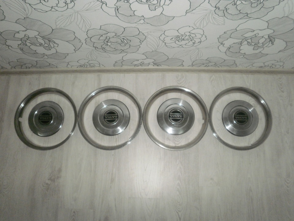

Stas340 писал(а):я наконецто с бьютирингами и колпачками
Сообщение Victor99 » Ср май 22, 2013 9:47 pm
Stas340 писал(а):ИИИИИИИИИИ я наконецто с бьютирингами и колпачками :idea:
За них отдельное спасибо Косте (fati4) цена не была заоблачной и теперь моя доволен шо слон :idea:
шо это за колпачки?

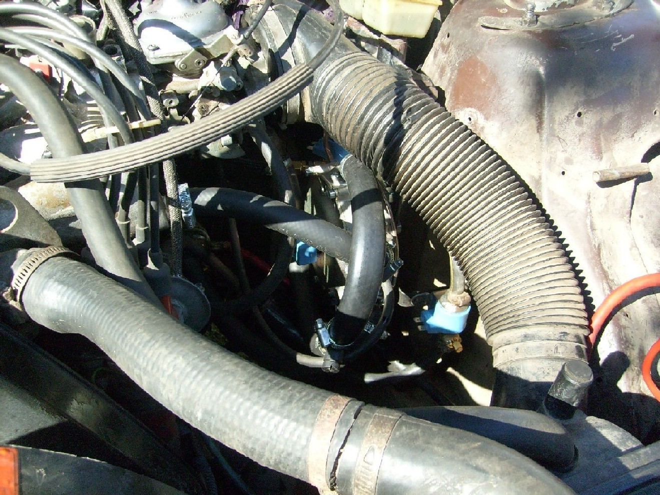

медленно но уверено продолжаем устанавливать ГБО
Вот так вот у нас стал редуктор, за который опять огроменное спасибо Мише :frends:
Кит Ловато (редуктор, клапана газ и бензин и кнопка), все установил, осталось раскинуть проводку и все подключить.
Ну и фотки того как стал редуктор (как то слишком много шлангов получилось, и весь вид портит шланг газа который из-за угла выхода смесителя пришлось делать типа кольцом), ну и то как вписалась в общую панель кнопок переключатель газ-бензин.

колпаки ВольвО на стене это - ЖЫРНО!!!!!! ;)
Shapik198
Сообщения: 232
Сообщение Stas340 » Пт май 31, 2013 1:27 pm
это не моя фотка :) у меня они храняться на машине где им и положено, хотя поначалу думал в сервант поставить 8-)
Сообщение alexnax » Пт май 31, 2013 3:32 pm
Shapik198 писал(а):колпаки ВольвО на стене это - ЖЫРНО!!!!!! ;)
Почему ты решил что это стена?? :o Мне показалось что то на полу они лежат
Сообщение Stas340 » Пт май 31, 2013 3:34 pm
по расположению обоев плинтуса и линолеума или ламината говорю - да лежат они на полу :D на стену их как то не хорошо - в сервант их надо :)

Сообщение Shapik198 » Вс июн 02, 2013 8:47 am
я хотел написать что "было бы" наверное в спешке недопечатал... сори :oops:
как по мне то на стене ярче чем в серванте :?
