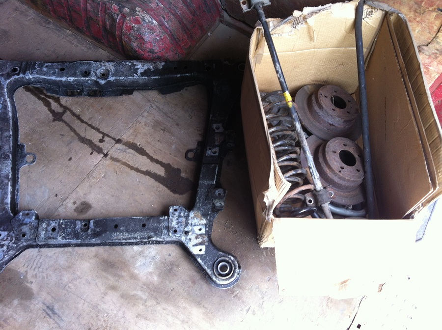

Сообщение Kolya » Пн июн 24, 2013 3:06 pm

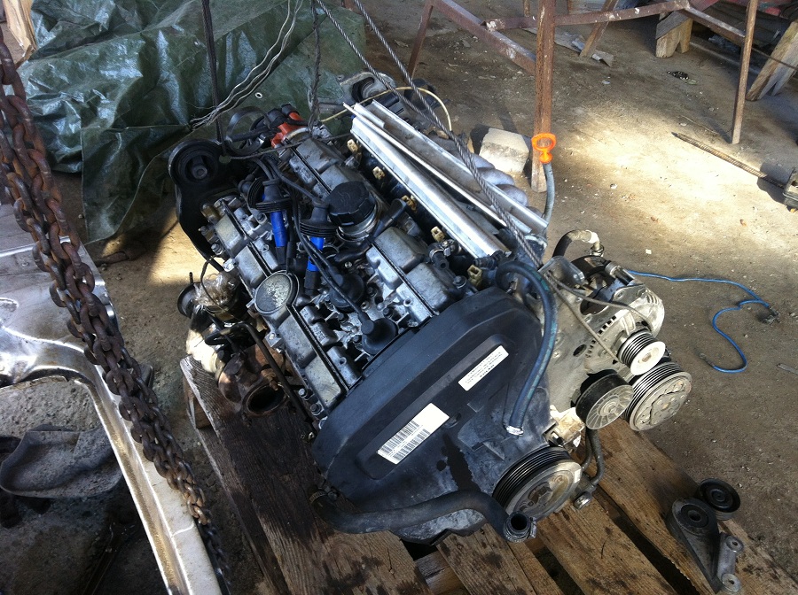

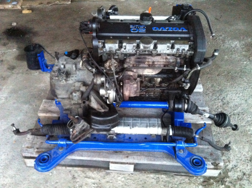

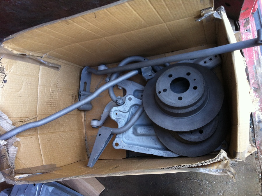

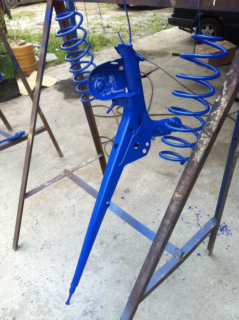

И так будет Рка,кузов от 850,седан,была т5,будет т5р,все с ы70,двигло 2.0 турбо :idea:

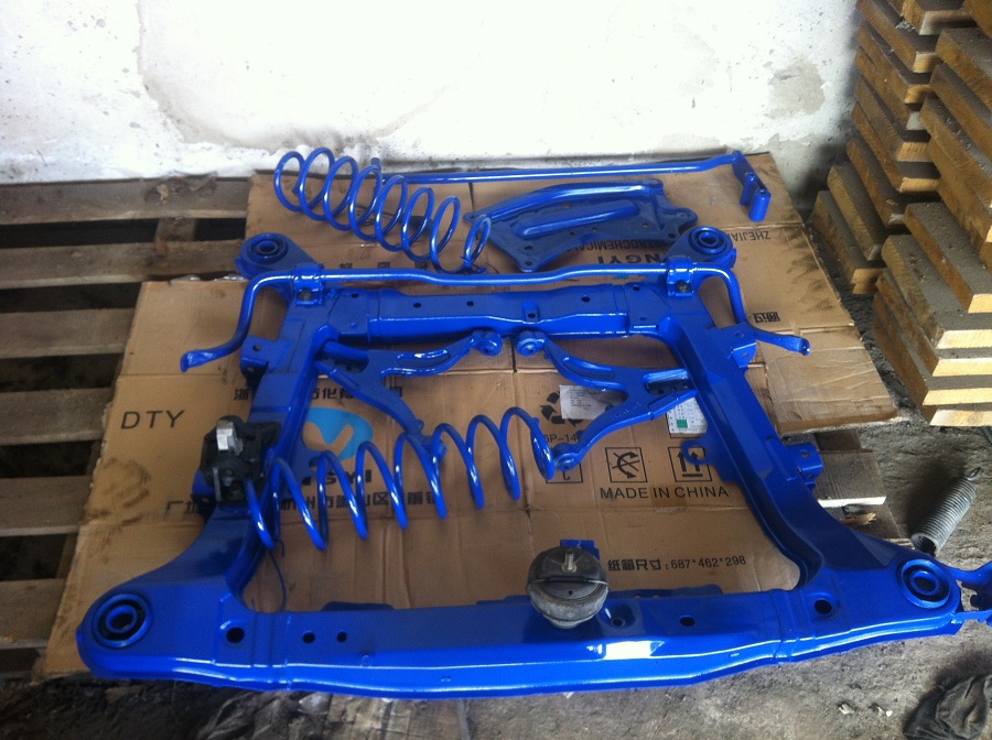

пескоструй и покраска элементов подвески
новые шаровые,тяги,стойки стабилизатора и тд
заменил демферный маховик на обычный,2.7кг разница
буду выкладывать фото по проделаной работе

На фото кусок кузова с релингами? донор?
Re: 850 т5-----> s850R
Сообщение Kolya » Пн июн 24, 2013 4:42 pm
lexa писал(а):На фото кусок кузова с релингами? донор?
да донор в70р авд,полный привод не буду ставить,да 2.0 рка

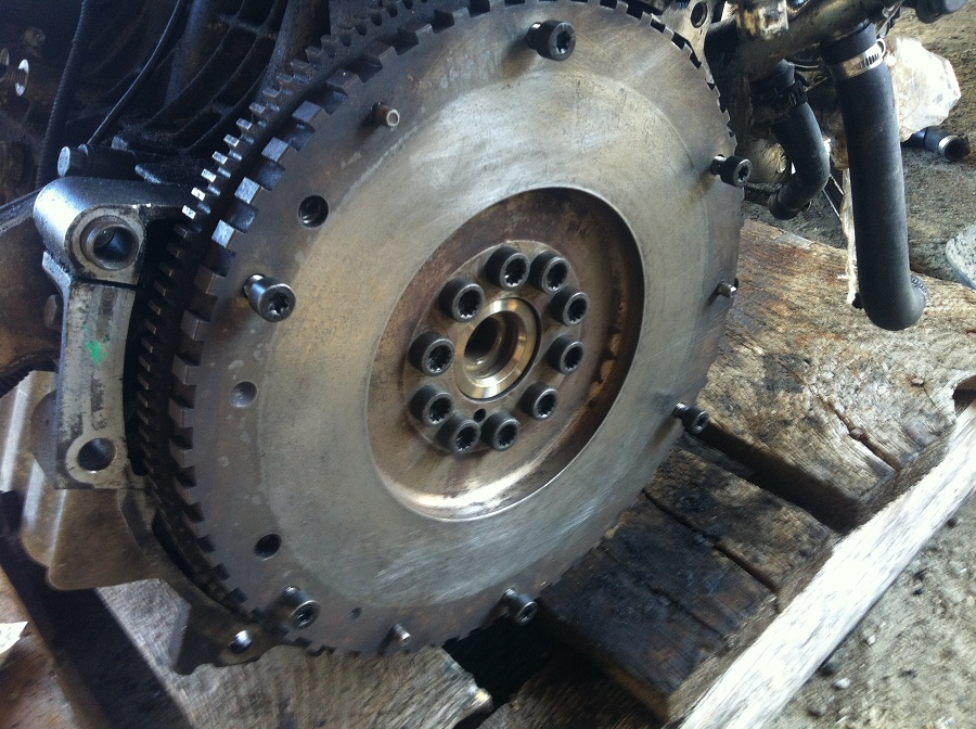

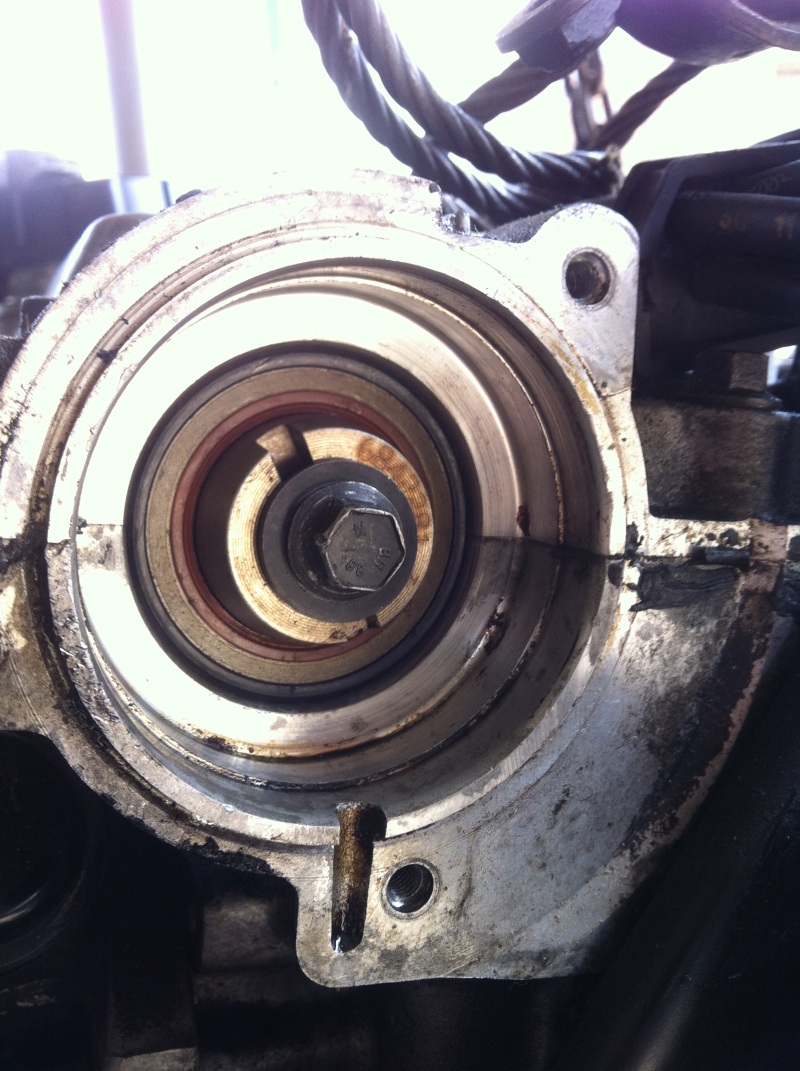

Сообщение lexa » Пн июн 24, 2013 4:49 pm
Коль, если двиг не поставил, можешь сфотать технологическое окошко под выпускным коллектором? через которое можно застопорить маховик .
Сообщение Kolya » Пн июн 24, 2013 4:51 pm
lexa писал(а):Коль, если двиг не поставил, можешь сфотать технологическое окошко под выпускным коллектором? через которое можно застопорить маховик .
сфоткаю завтра

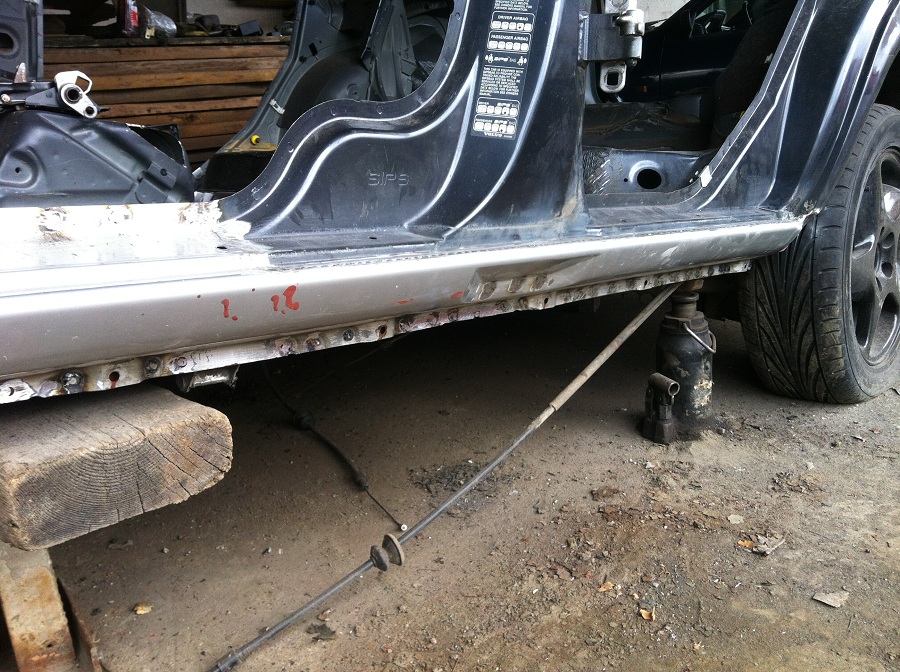

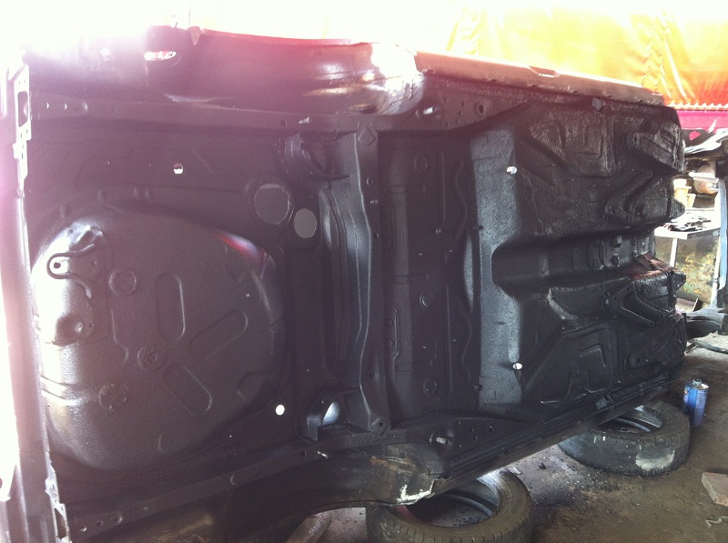

Сообщение Kolya » Вс июн 30, 2013 3:27 pm

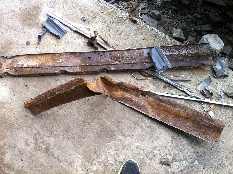

приварили пороги,планку под лобовуху и крепление рулевой колонки от s70

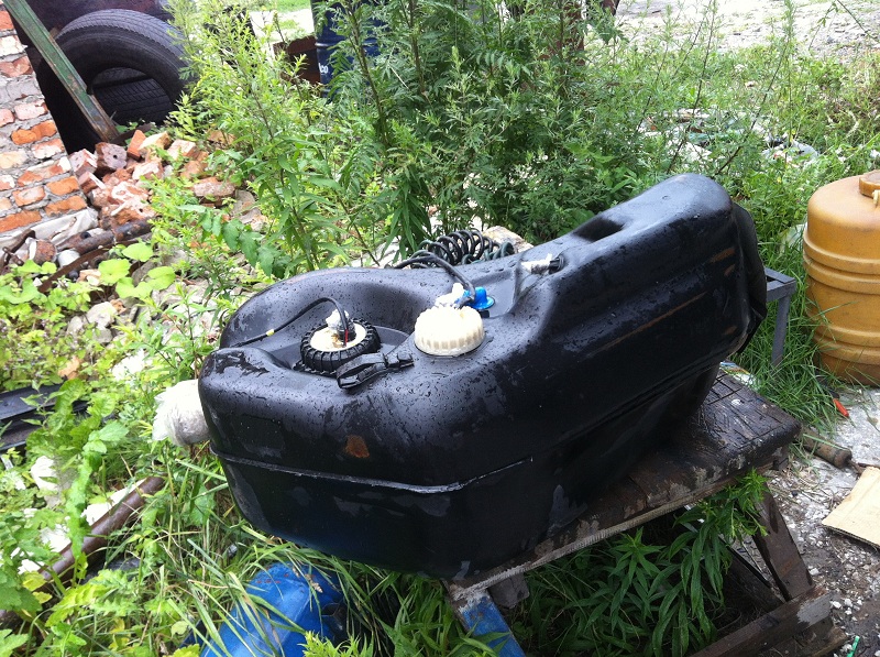

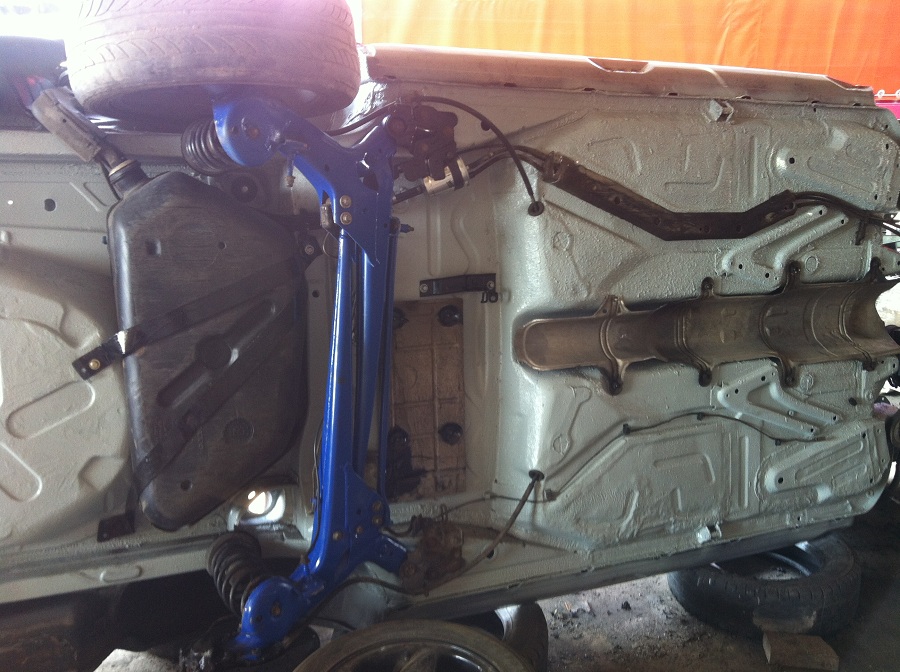

Сообщение Kolya » Сб июл 06, 2013 9:19 pm

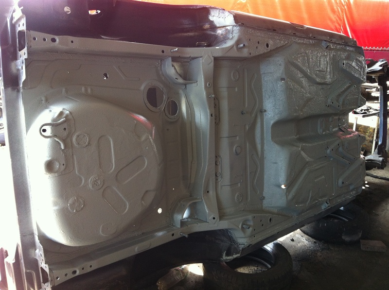

Днище обработано,вообщем ушло 8кг,антикора грунтовки и краски :o
зацениваем :-P

Сообщение Андрей-Volvo » Сб июл 06, 2013 10:01 pm
красота ) А я не могу понять, почему в баке два датчика ?
VOLVO and only VOLVO
Андрей-Volvo
Сообщения: 741
Откуда: Кривой Рог
Автомобиль: 745 TD
Re: 850 т5----------> s850 т5R
Сообщение Kolya » Сб июл 06, 2013 11:19 pm
Андрей-Volvo писал(а):красота ) А я не могу понять, почему в баке два датчика ?
бензонасос и уровень топлива :-P
Сообщение ARTYHA » Пн июл 08, 2013 10:55 am
это такие у нас умные машины, что по 2 датчика))))))) :D
Сообщение ivan@m » Пн июл 08, 2013 12:43 pm
ARTYHA писал(а):это такие у нас умные машины, что по 2 датчика))))))) :D
ЭБУ одному неверит-проверяет через второй))))) :-D :-D :-D сори за флуд :oops:

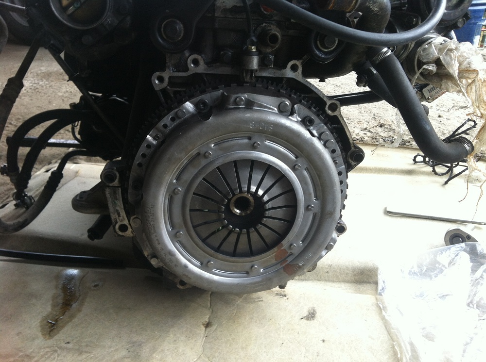

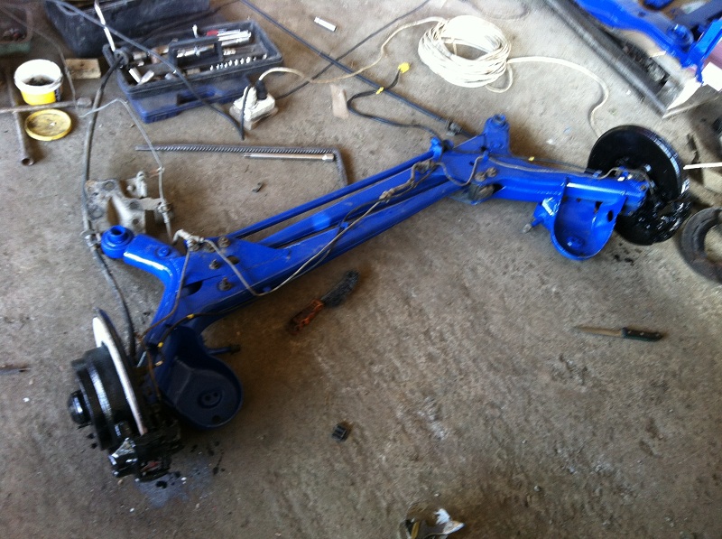

Сообщение Kolya » Вс июл 14, 2013 12:44 pm
Работа идет :moil:
ОГРОМНОЕ СПАСИБО Ване за комплект сцепления :-P
машина на колесах,будет ехать на покраску,купил задние аморты бильштайн,комплект сцепления,и два саба предложили,решил взять :idea:

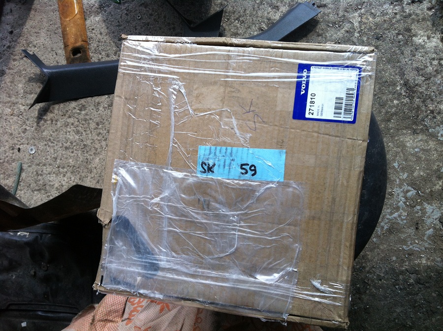

Сообщение Dr.V » Вс июл 14, 2013 2:11 pm
У свій час Коля з Харкова, порадив брати комплек щеплення САКС, а не переплачувати за вольвовську наклейку. Взяв Сакс, хоча було велике бажання взяти вольво. Бачу, що Коля все-таки був правий.

Сообщение Kolya » Вс июл 14, 2013 2:58 pm
Dr.V писал(а):У свій час Коля з Харкова, порадив брати комплек щеплення САКС, а не переплачувати за вольвовську наклейку. Взяв Сакс, хоча було велике бажання взяти вольво. Бачу, що Коля все-таки був правий.
а другого не было,взял какое было )
Сообщение ARTYHA » Вс июл 14, 2013 3:02 pm
не факт, що у коробці сахс буде сахс, а у коробці вольво точно буде сахс)))))
Сообщение Kolya » Вс июл 14, 2013 3:16 pm
ARTYHA писал(а):не факт, що у коробці сахс буде сахс, а у коробці вольво точно буде сахс)))))
точно,мне одно прислали,не упаковано нихера,как нибуть кинули в коробку и отправили,а тут все на уровне :?

Сообщение Kolya » Вс июл 14, 2013 4:53 pm
volvo PS писал(а):Все круто!!!
че не захотел себе купить винтовую подвеску???
да та которая по 500 у.е то не очень хорошего качества для наших дорог,а газовые бильштайны будут то что надо )
может позже пневму поставлю :moil:

Сообщение Алежон » Пн июл 15, 2013 12:54 am
сакс ленфердер боге это и есть оригинал Вольво,а по сцеплению они даже не пересекаются,оригинальное сцепление Вольво 850 только сакс,если у вас не написано сакс значен это не оригинальное сцепление вольво потому что по оригиналу других производителей нет.
Сообщение Dr.V » Пн июл 15, 2013 9:00 am
Олег, це все так. З власного досвіду, хотів сказати лише, що сакс завернутий в коробку з надписом "сакс" буде дешевшим,ніж такий самий сакс завернутий в коробку з надписом "вольво". Що для 850 не має коробок з надписом "сакс", сперечатить не буду, - не знаю.

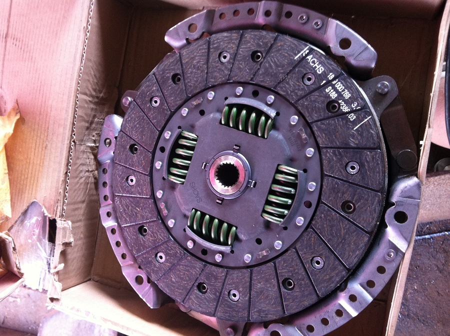

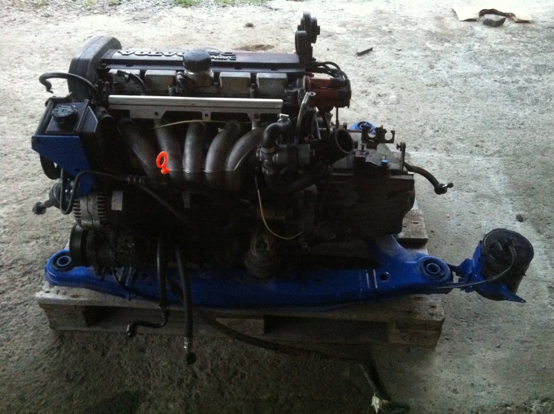

Сообщение Kolya » Чт авг 15, 2013 9:27 pm
работа идет :moil:
машина погрунтована,завтра будет красится)
двигатель собран,готов к установке
новое сцепление,выжимной,сальник распредвала на месте !
