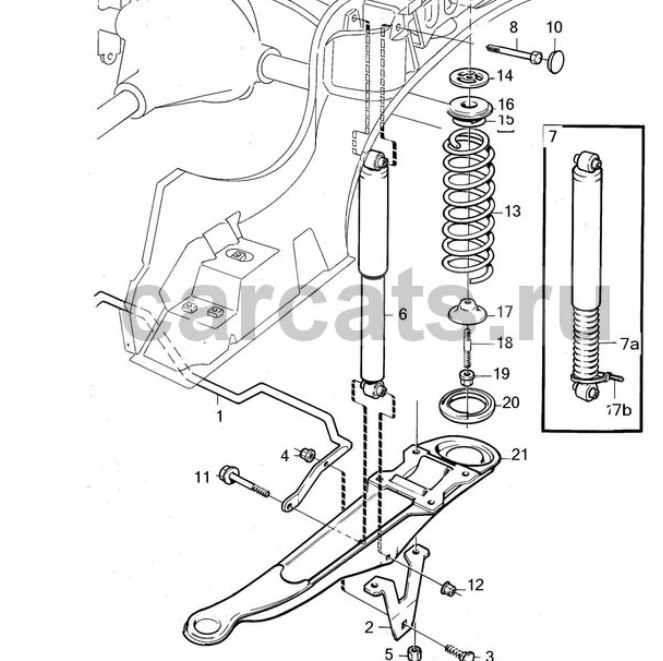

Собственно сабж. Интересует как крепится. У меня его вообще небыло. Стаб раздобыл. По идее, одним отверстием он крепится нижним болтом аммортизатора. А второе отверстие ?

Вот там на рисунке есте штука под номером 2. По всей видимости с ее помощью и крепится, у меня в рычаге второго отверстия нет :(

Как говорят в Одессе,таки да, одной гайкой к этому кронштейну а второе отвестие для болта амортизатора. А кронштейн крепятся двумя гайками хомута который держит мост.
