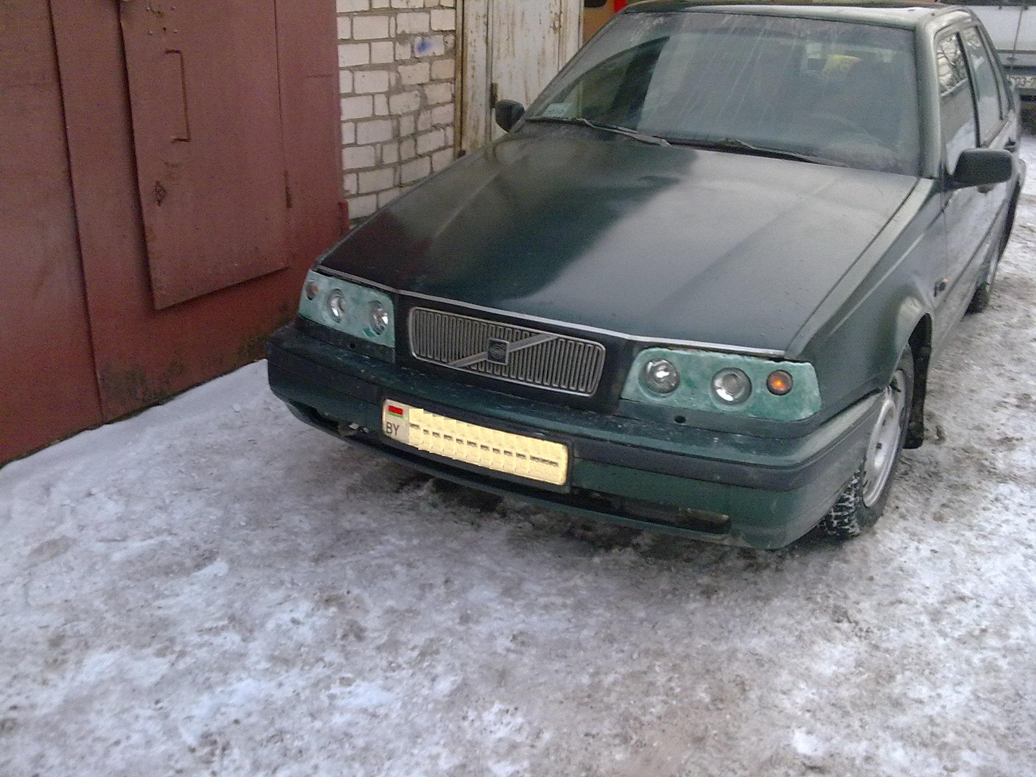

Сообщение alexnax » Ср авг 14, 2013 7:28 pm
Вот так как на фотке я хотел сделать себе на тройке, но в итоге сделал как хочет ТС билинзы G5, внутренности фары покрасил в чёрный мат, правда стекло прозрачное было сделано из оргстекла, криво косо но прозрачно светило. При продаже поставил обычные стёкла чтоб не отпугивать потенциальных клиентов :-P
