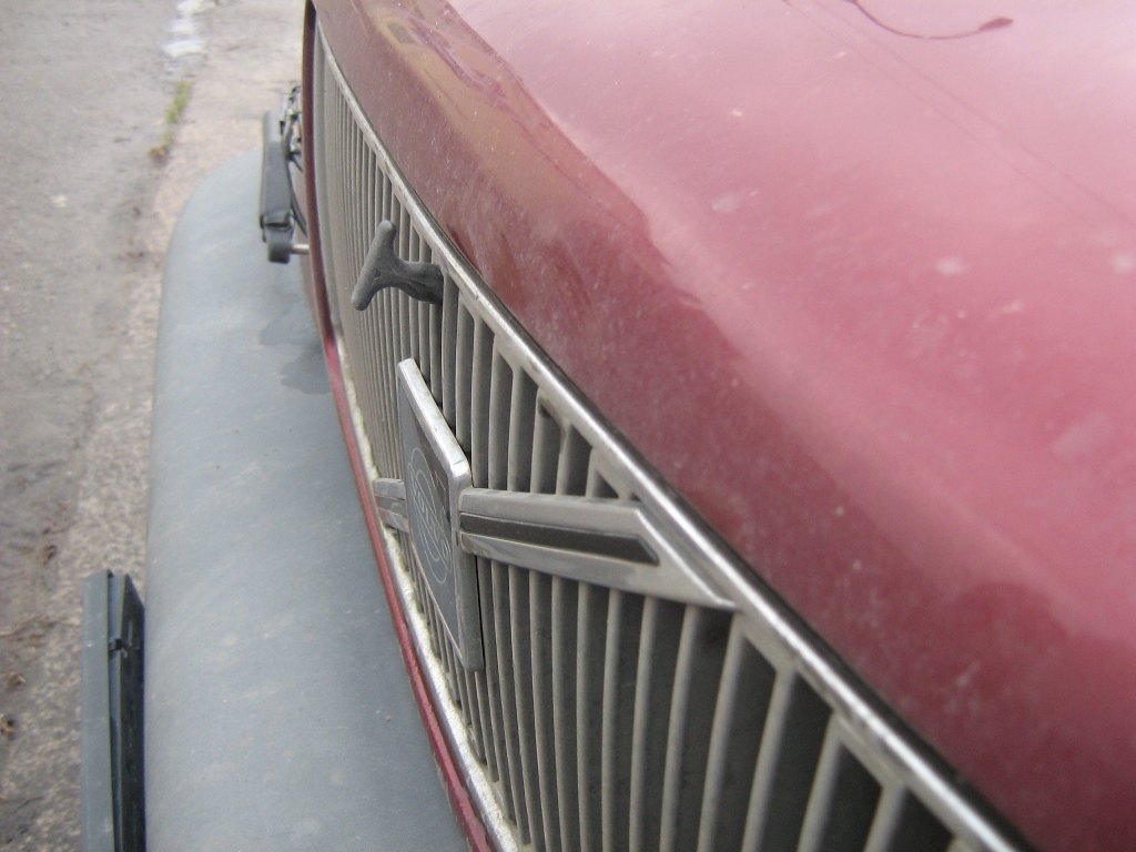

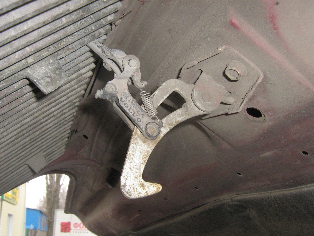

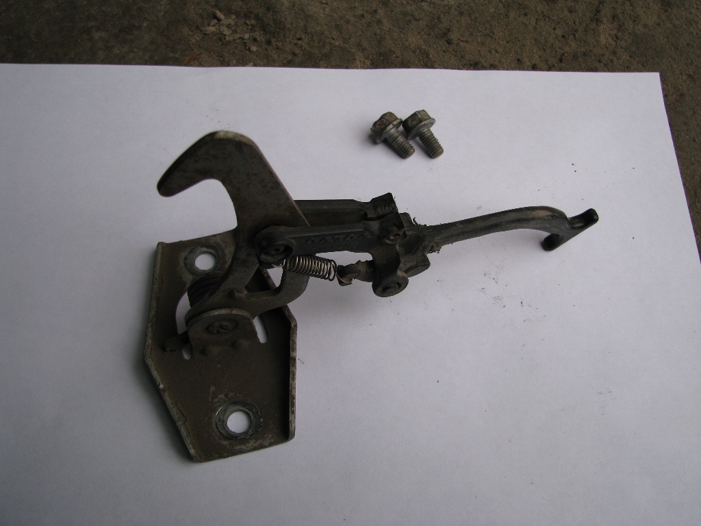

Такая проблемка, эстетического характера. При полностью закрытом капоте язычок, который должен сам втягиваться внутрь решетки, остается торчать. При рассмотрении выявил частичную стертость всего этого пластмассового механизма под решеткой. Как справиться с этой гадостью ? И если можно сделать пару фоток целого механизма, хочу попробовать восстановить.
вид снаружи, торчит как бревно в глазу...

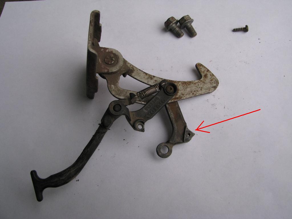

видно что нижняя часть стерта

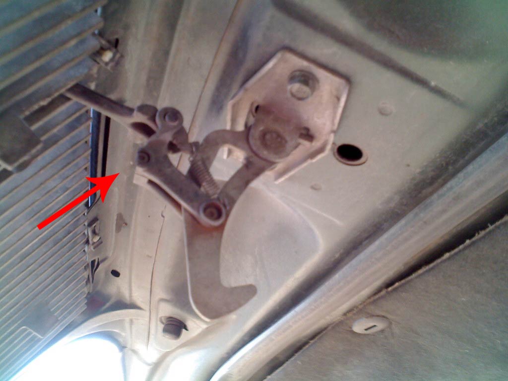

я тоже заметил что немного торчит! видиш там стёртая часть в элементе? ето изза него. он современем стирается об крепление!
и не доводит штырёк вовнутрь. у меня так.

Сообщение STRELOK » Ср апр 08, 2009 8:28 pm
Перефоткал некоторые кадры, чтобы было четко видно. Выкладываю на суд общественности.
В открытом виде
В закрытом виде(прижал снаружи на язычок)
Общий вид
Впаял штырек в решетку над входом язычка, чтобы его не задирало вверх
Так будет в закрытом состоянии(проверка чтобы нигде ничего не упиралось)
Вставляем полученный угольник между двумя половинками и зажимаем
Делаем заготовки:шайба d=24мм, штырек из заклепки d=3мм
Этот выступ нужно сточить на точиле на ширину нашей шайбы-заготовки
Снимаем механизм с капота и видим что он состоит из трех частей скрученных саморезами(раскручиваем, звезда Т10)
