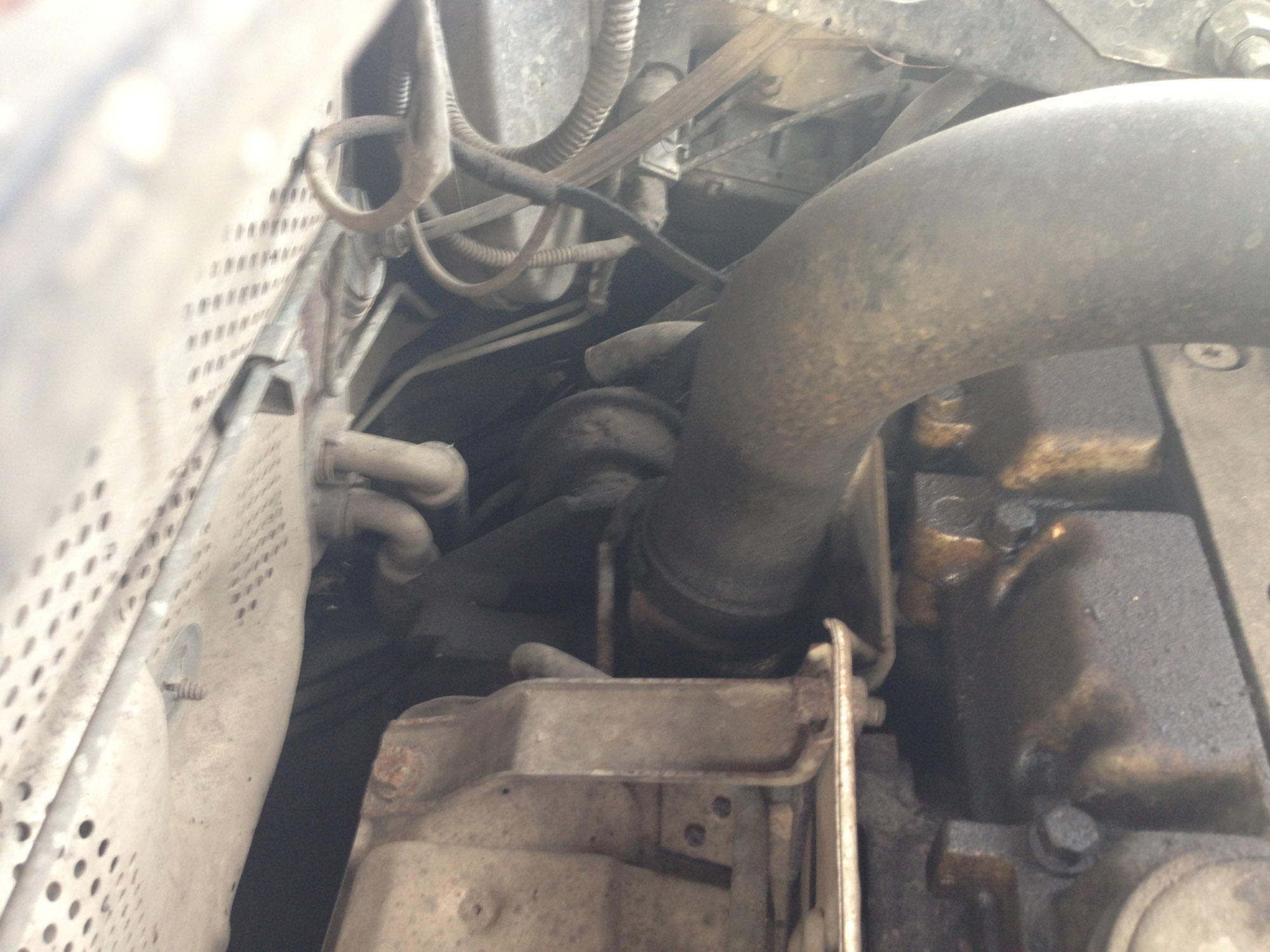

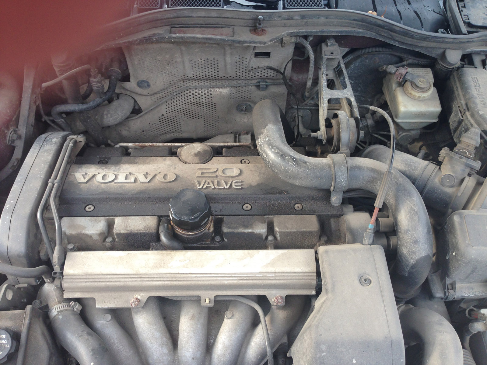

але турбує один факт, спотівша клапанна кришка та двигун в районі турби( вона ж вроді ззаду біля моторного щита?) ось фото:
Цікавить думки експертів про такі масляні запотівання? масло в двигуні синтетика, заміна кожні 15тис, фірмове обслуговування вольво напротязі всього життя автомобіля, власник теж один

Повідомлення ARTYHA » Сер серпня 14, 2013 10:34 am
щуп масляний не виймав? не димить із картеру?
бо судячи з того яка заплована кришка, то гази там вже пруть звідусіль!
то може бути бо забита вентиляція картеру, або мотору каюк.

Повідомлення 850T5-R » Сер серпня 14, 2013 3:05 pm
щуп не виймав, розходу масла немає, диму з вихлопної теж, ні на холодну ні на гарячу, тягло в двигуна бомбезне
мотору може бути каюк за 206 тис км? при оф обслуговуванні кожні 15 тис км

Повідомлення lexa » Сер серпня 14, 2013 4:56 pm
Он просто засран
Крышка гура лечится переворачиванием уплотнительной резинки
В районе турбы - скорей гаплык(или слезла трубочка) вентиляции картера - видны последствия и под заливной крышкой.
Завести и внимательно смотреть в район турбы - дымок - значит порвана трубка на вентиляции.
Чуть чуть рук и все в порядке
