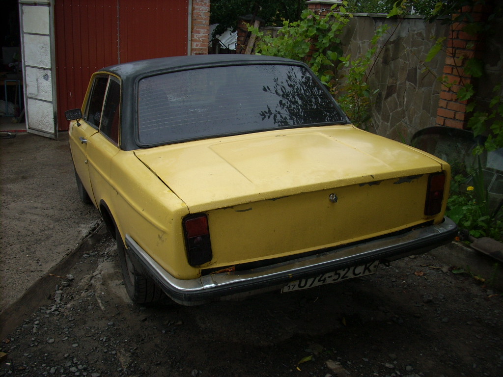

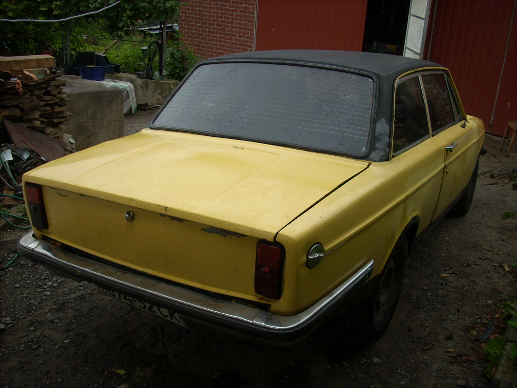

Сообщение slava_n » Пт июл 26, 2013 1:03 pm

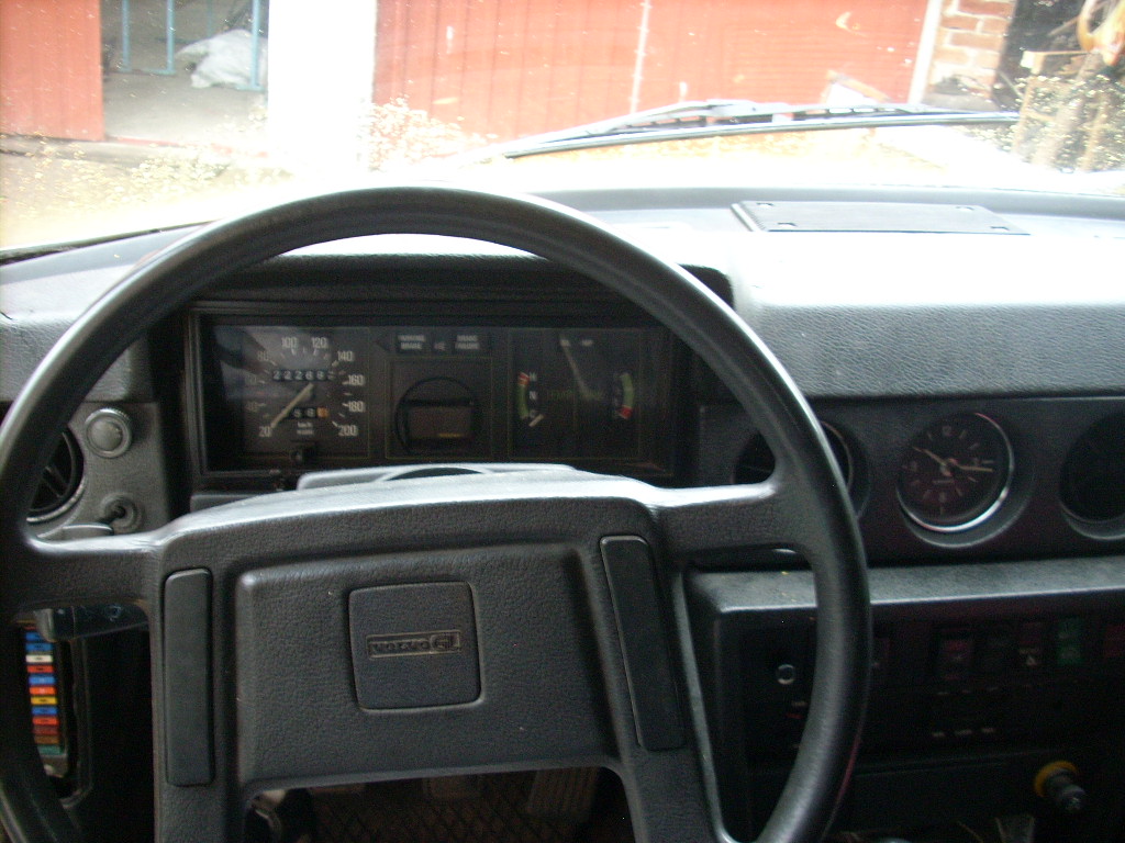

ну что тут скажешь--мечты сбываються! :idea:

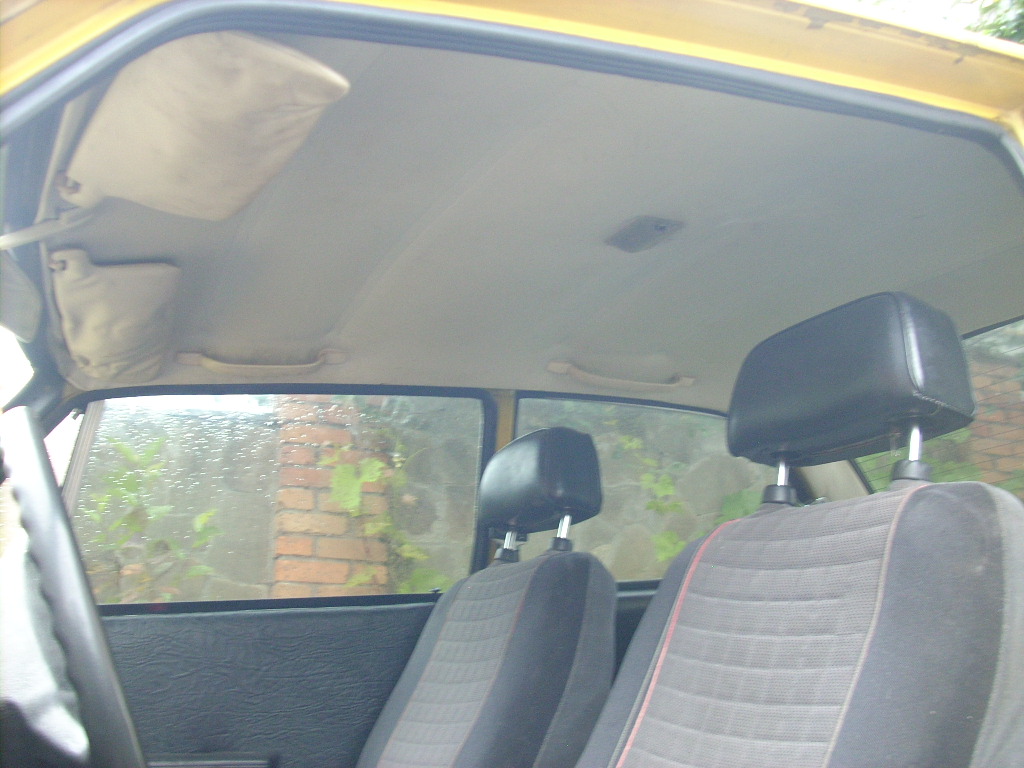

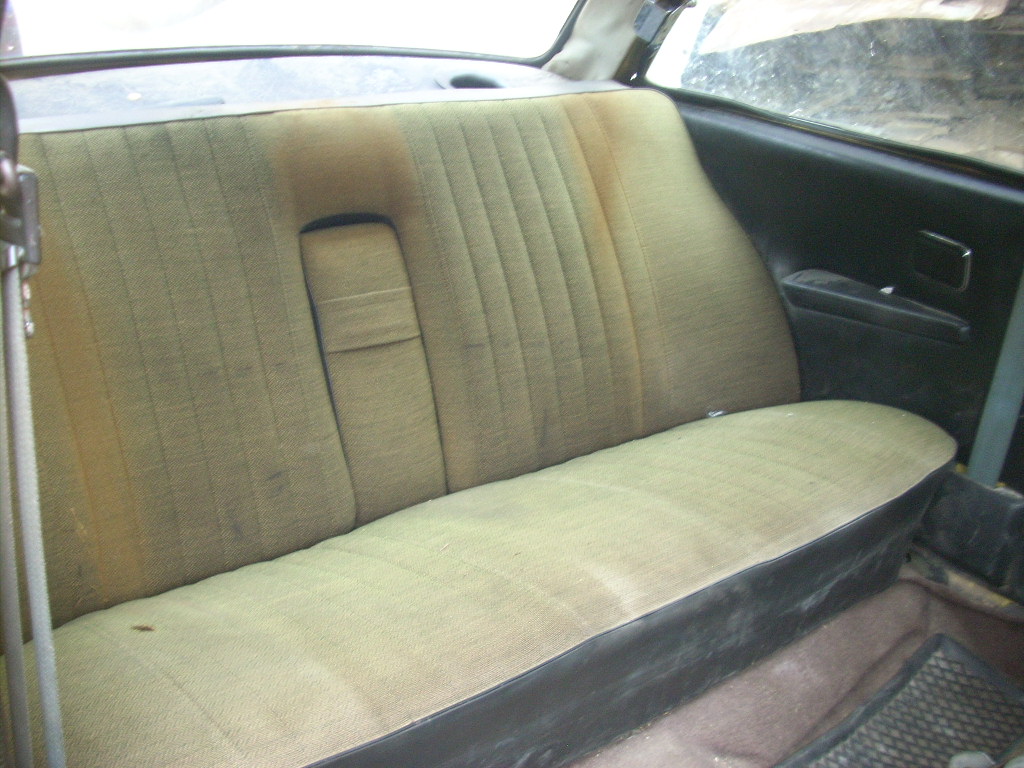

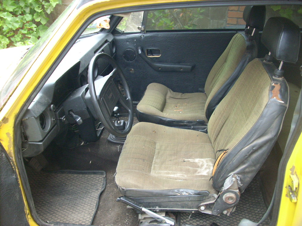

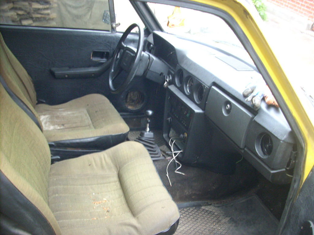

очень я тащусь от стареньких авто, и вот после долгих поисков 140-х, я все таки ее нашол! :roulette:
самое главное, что она КУПЕ, а все остальное будем мутить! :moil:
очень порадовало то, что в салоне она полностью в орегинале(кроме карт)--все пласмаски, сидухи, стекла все целые(даже задние форточки открываються)!
все работает!
по наружи есть "колхоз", но будем устронять---передние фары с волги наверное, задние с бобика)))) есть шпаклевка--ну так дедуле еже за 40! :?
ходовка вся родная --дисковые тормоза по кругу! ;)
машинка на полном ходу--мотор и коробка--родные(только карб с ваза)!
привезла меня домой с пробегом в 700км! :cars:
чень хочеться начинать с ею бороться, но когда появиться время!
в планах:
--полный стайлинг внешнего вида--орегинал врядли!
--по ходовке будем смотреть
--перешив салона
--замена мотора на B230FT или будем пробовать T-5 )))))

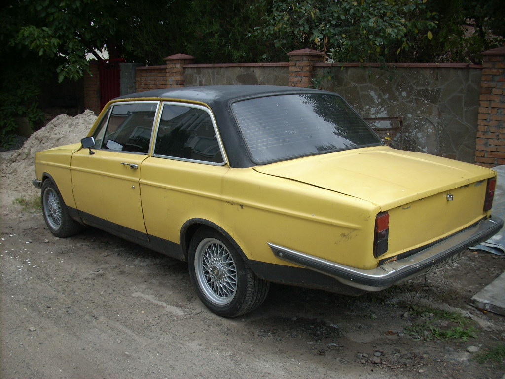

для начала--поставил дисочки (с заначки) BBS 7.5J*16*ET18
совсем другое дело :cars:
что интересно--я думал,решотка самодел,а нет родная "72 года :roulette:

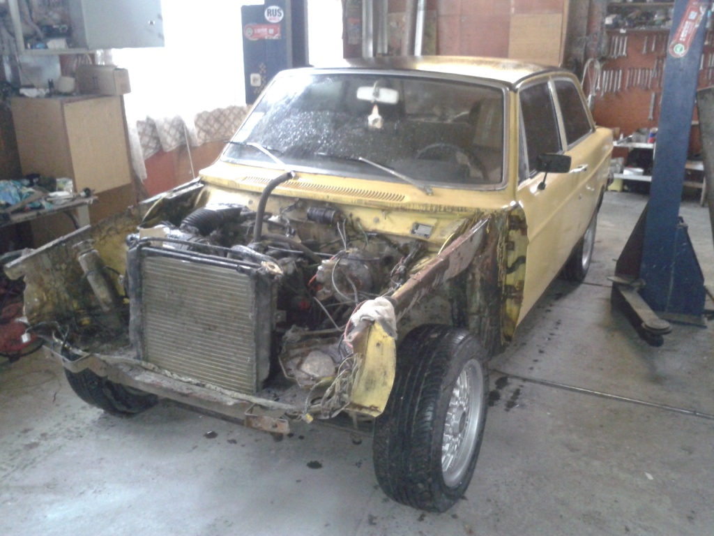

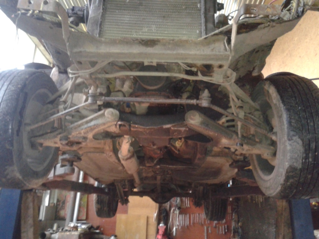

Сообщение slava_n » Пт сен 27, 2013 9:35 am

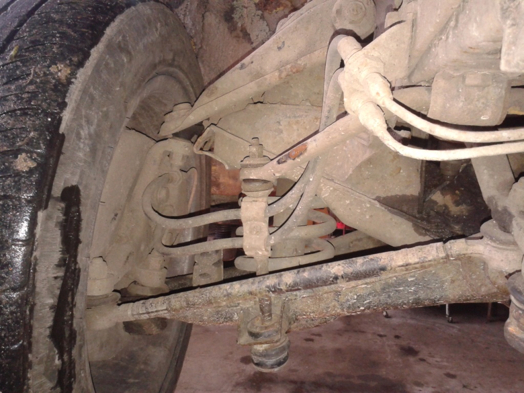

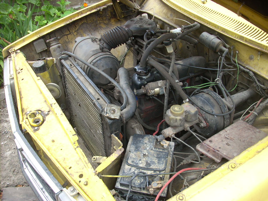

потихоньку продолжаю разберать и изучать машинку! :moil:
поснимал навеску морды--колхоза и переварки полно! :roulette:
по ходовке--приятно удивлен, все сайленты, шаровые, все целое, даже торм. шланги орегинал--ATE!
хочу поменять пружины и аморты, поскольку переделать здесь ходовку на что то другое не получиться!
аморты родные наверное, ели разтягиваю--держат отлично, а вот пружины мягкие, долбит иногда в отбойники!
у друга взял спортивные пружины на перед с ауди а4 с занижением -40мм., но по длине они подходят--будем тулить! пружины H&R! )))) :idea:

Сообщение vnukoff » Пт сен 27, 2013 10:25 am
Слав, передняя подвеска не МакФерсон? Я думал как на 200 серии должна быть. В200ФТ нашел уже?
Re: Volvo 142 maybe TURBO ;)
Сообщение Stas340 » Пт сен 27, 2013 11:53 am
не первой серии к сожелию еще рычажная на двух шаровых, там если присмотреться на фотки подкапотного то боковые панели там ровные, потому тулить туда макферсон будет совсем тяжко и очень много переделывать наду будет :?
Сообщение Merlin » Пт сен 27, 2013 4:39 pm
Здрасте УВЫ, 2хрычажка на Аобразных рычагах ЛУЧШЕ макферсона...
а Макферсонже ДЕШЕВЛЕ.
подвеска на волговскую очень похожа.
Сообщение Stas340 » Пт сен 27, 2013 5:14 pm
просто макферсон тулят куда только можно потому и выбор с запчастями может быть шире в плане тюненых (заниженых ит.д.) а сюда тяжеловато может оказаться найти чтото подобное
Сообщение Merlin » Пт сен 27, 2013 5:39 pm
Проблемм с подбором небудет. аналогичные подвески на москвичах, нивах, волгах.... список бесконечен.
да и от машин побольше задние могут стать наперёд.
Сообщение ivan@m » Пт сен 27, 2013 8:38 pm
+1 за многарычажку!! макферсон гуамно
Сообщение Enemy444 » Пт сен 27, 2013 8:55 pm
Merlin писал(а):Здрасте УВЫ, 2хрычажка на Аобразных рычагах ЛУЧШЕ макферсона...
Параллелограммная подвеска такая дорогая, что ее ставят исключительно на очень дорогие машины, такие как жыгули, волги и москвичи))))
Такая подвеска несколько выносливее и комфортней макферсона, на этом положительные стороны заканчиваться. А минусов хоть отбавляй, самые основные- курсовая устойчивость ни к черту, надежность тоже хромает т.к. очень много ненадежных узлов в ней, сложность ремонта на голову выше макферсона, а углы у подвесок данного типа очень сильно гуляют в процессе эксплуатации.
Сообщение slava_n » Пт сен 27, 2013 11:08 pm
даже не знаю что сказать :?
макферсон попроще--спора нет,а как будет ета бегать--уже скажу при експуатации,сравнивать есть с чем!
удивило то,что супорта передние 4-х поршневые,а задние такие же как на 700-900!
мотор на подходе с 940 B200FT,уже лежит в заначке Turbo Plus,посмотрим что он даст! :D
Сообщение Enemy444 » Пт сен 27, 2013 11:27 pm
vnukoff писал(а):Если мне не изменяет память, то передние рычажки стоят на некоторых бэхах, хондах и мерсах. А МакФерсон - это дешево и не очень сердито)))
На всех современных BMW стоит макферсон на сдвоенных нижних рычагах. У мерсов тоже макферсон, а на хондах стоит тоже макферсон, только более навороченный с поворотной цапфой отдельной от стойки с дополнительными направляющими рычагами. Не путайте параллелограммную архаичную подвеску с современными подвесками. В современом автопроме архаичные подвески используются только на тяжелых внедорожниках.
