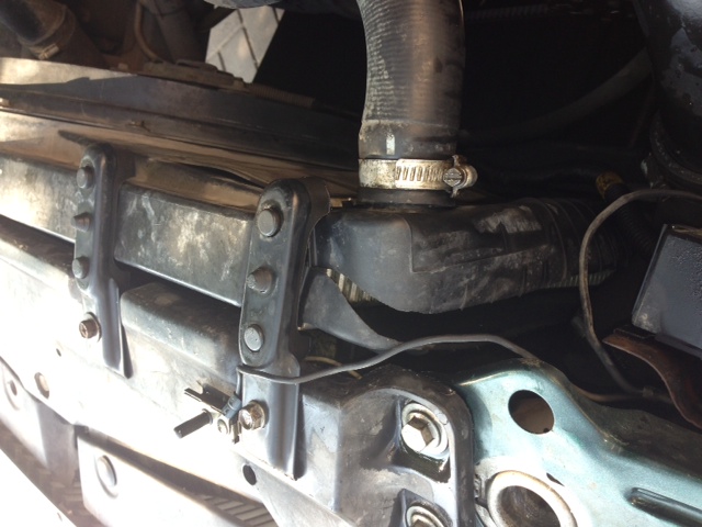

Собственно на фото видна суть вопроса. Подскажите пожалуйста возможные причины возникновения такой беды так же если кто знает решение этого вопроса...И возможно какая деталь предпочтительнее и где ее достать. В предистории дымел сам вентилятор радиатора...Заранее благодарю за помощь...

чуть шею не свернул, разглядывая :P :P :P
ставлю на сгоревший вентилятор, затем закипел движок 8-)

Так оно и было... Проводка вентилятора видимо коротнула, подышал дымом и отключили вентилятор

А дело было как... Был в пути... Ощущаю запах гари... дым через кондей... остановился... открыл капот... Вентилятор электрический... собственно его движок и закипел... Полазил по подкапотному пространству и нашел провода питания от вентилятора... Часть которая немного выступала из защитного кожуха... два проводочка с расплавленной изоляцией и совмещенные вместе... По совету знакомых был отключен от питания... В пути был еще 100 км... температура была в норме... Ну а по приезду в один момент звук - пых... Антифриз под машиной Фотик в руки и на форум

Что-то мне подсказывает что отключение вентилятора было фантастическим дебилизмом?

Наверное по приезду нужно было не сразу глушить, а дать немного поработать на холостых. Мне так кажется
