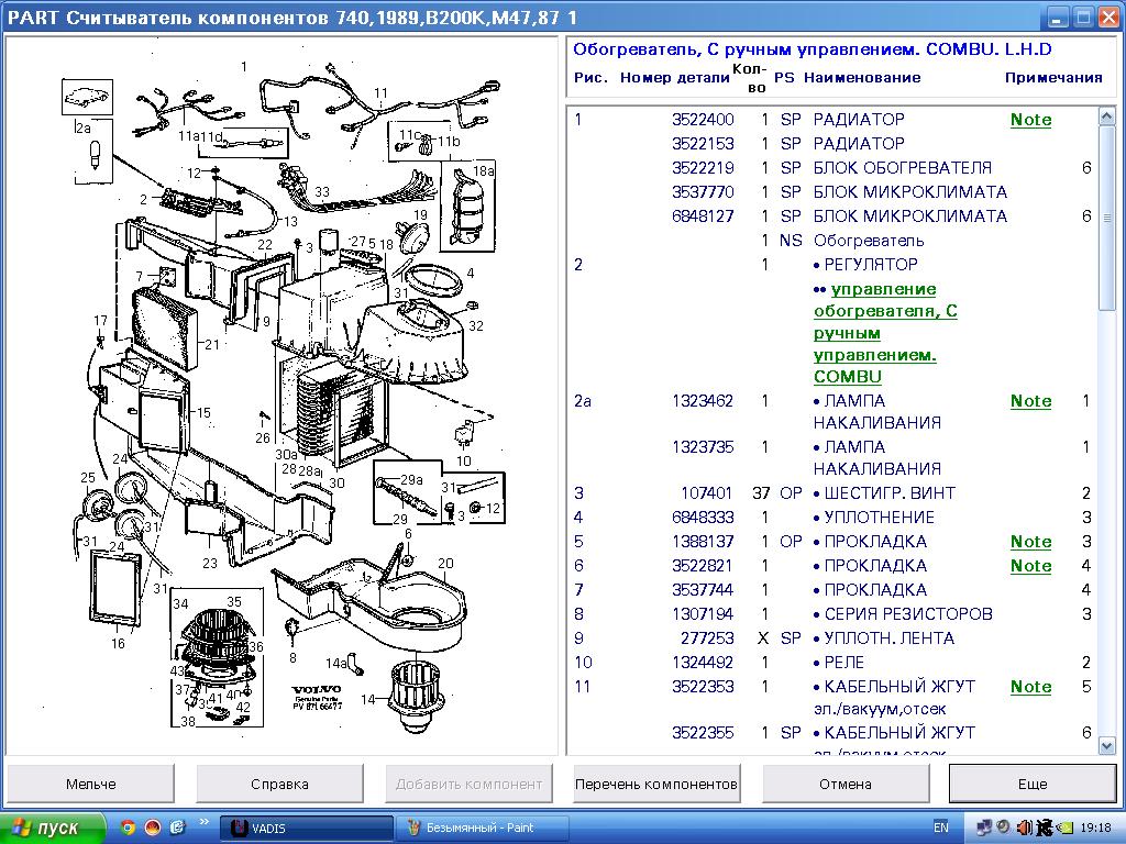

Суть изложена в названии темы,зима на носу,а из печки начал дуть тепленький воздух)) Куда лезть ,что смотреть.Радиатор печки промыл,до попы ,не в нем дело.Видно с заслонками и краниками нюансы,где они?? скиньте кто-нить плиз картинку Вадиса.Управление печки с климатом!!!!!! климат снят,мотор бензин.

Как тока зима..... с транно че оно теплым дует а не конкретно каким то ' думается шо не до конца кран печки открыт может ему вакуума не хватает а сам радиатор внутри мыл или снаружи и енще есть там привод заслонки сразу за бардачком он у тебя электро заглянь туды:-)

Картинка есть в экзисмте' ' я ноут прое''''л' вернее жесткий дицк у мня теперь ничего нет:-)

Я смогу только завтра выложить картинки из вадиса) А Димка сидит с телефона )

Ну вот ))) фотки две потому как я узнал какая у тебя печка ) там и ручного управления и автоматического)
