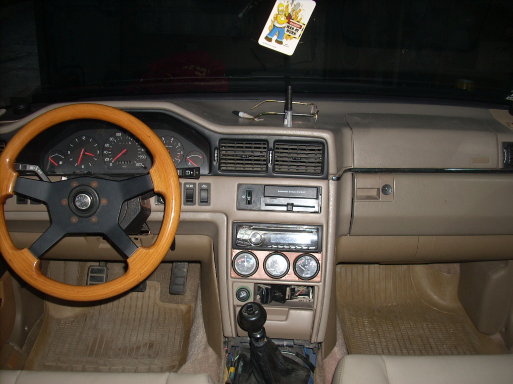

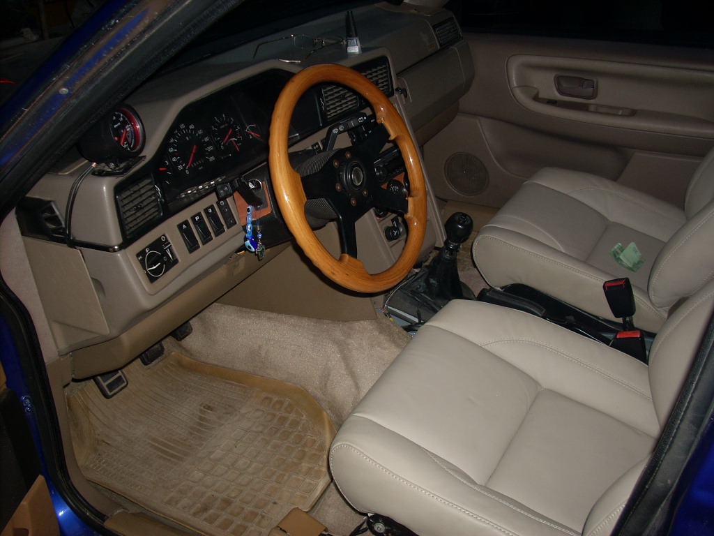

очень долго у меня небыло времени на свою малышку, но разобавшись с работой, поставил свою на неплановый но нужный ремонт и переделки!

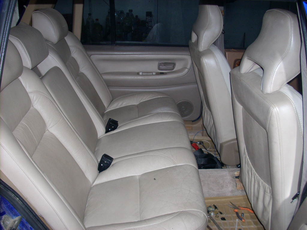

доделав все под капотом, решился на пересыпку салона, о котором долго мечтал! )
разобрал салон полностью, до проводки и метала, снял заднее стекло(начало отставать, пересох клей, и в верху уже было не герметично), и заодно поменял потолок!
с панелью снова пришлось плотно повозиться--подрезать, что бы стала как надо, перечистил всю пласмасу, отпидорил все тканевые елементы салона и начался гемор--там нормально не стает, там не влазит--ну короче как всегда бывает! ))
хочется сделать все на совесть--поетому уже неделю мучаюсь, но с каждым днем все ближе к завершению!
вытрипала мне нервы сидушка с електрикой---оказалось, что не работала одна салазка(вышел с зацепа в привод трос), на другой такая же ситуация!
на ремонт потратил почти целый день! (((

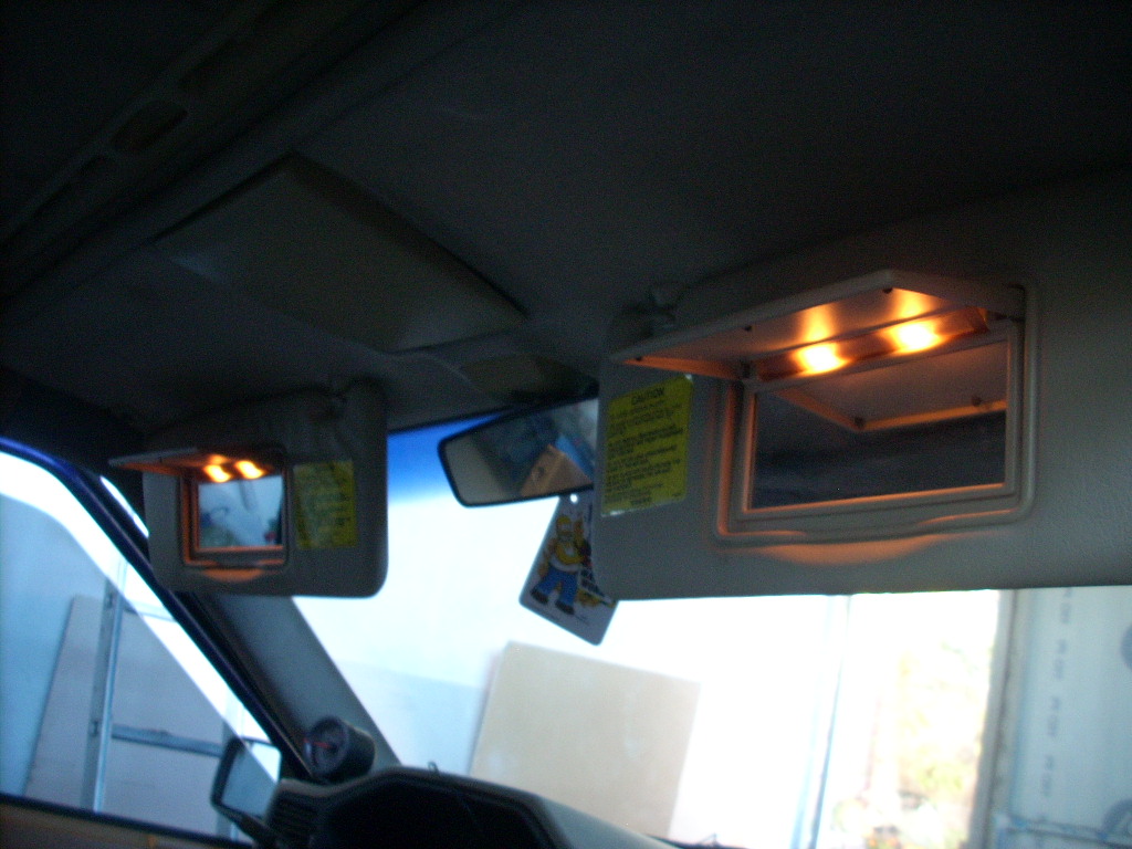

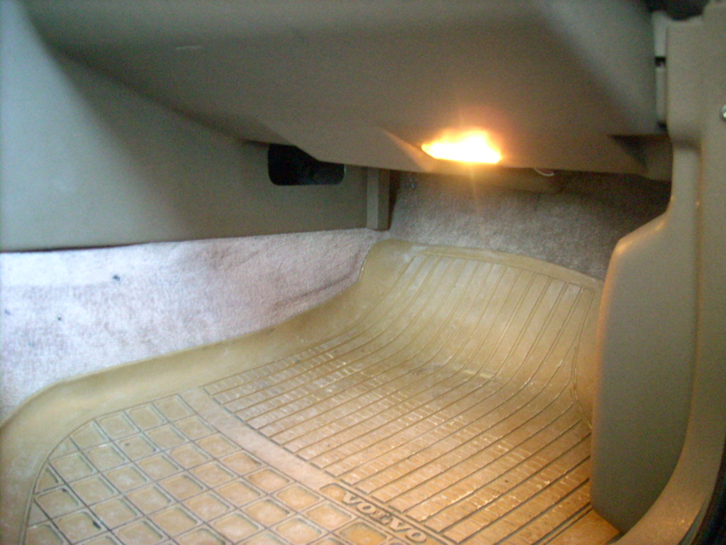

сделал подсветку с козырьках, в ногах(при открытии дверей), переделал музыку, поставил "мягкие" елементы салона(стойки ремней и лобового, под потолок надо перетянуть--поломан сам каркас)!
еще неможко осталось, надо доделать…) от цвела салона я тащусь--на как на нем ездить! ))))

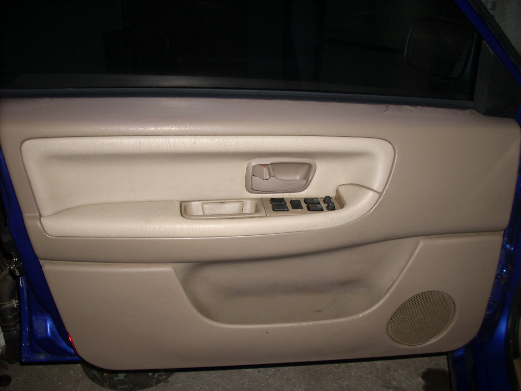

решился и добил я его наконец то до конца---пересыпал водительскую дверь,поставил реле подтяжки стекла--гемор оказался с замком под ключ и подключением ц.з! :moil:
теперь как будто в другой машине :cars:
