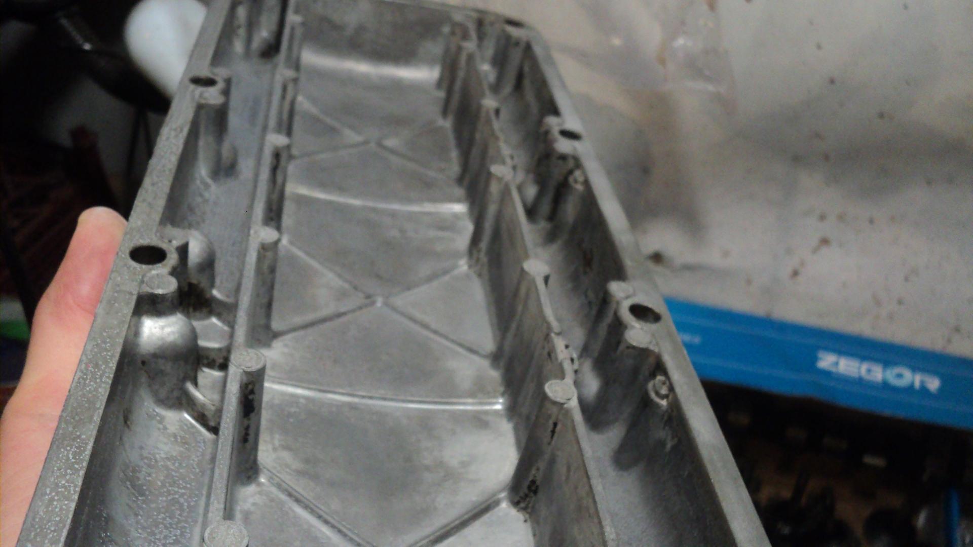

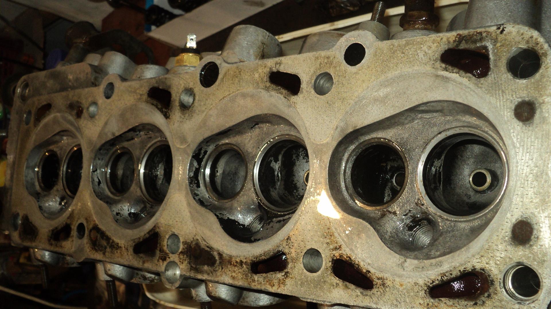

Сообщение Stas340 » Пн сен 23, 2013 2:15 pm
воть :(

Сообщение михась » Пн сен 23, 2013 2:44 pm
Почти идеал ;)для домашних условий ,забей))Или ты хош как "Американская улыбка" шоб був. Слегонца еще пройди чем-нить и фатит.

Сообщение Stas340 » Пн сен 23, 2013 3:34 pm
Не Миш не то чтобы совсем идеальный но фото не может передать всей полноты картины, просто хочеться чтобы залил масло проехал пусть даже 1000 а оно почернело, а сейчас у меня залил масло и пока оно стекло вниз, щуп достаю а оно уже черное :-D
Всю картину портит в этой ГБЦ та скрытая полость вокруг стаканчиков клапанов, на других моторах зачастую просто отверстие для слива а тут целый тонель и еще и закрытый от доступа механический приложений типа щетки и т.д.
Заглянул под крышку мотора в отцовской чеверке на которой сейчас катаюсь так вот там и смотреть приятно, не то что на свое "счастье" 8-) снаружи страшнее чем внутри))))

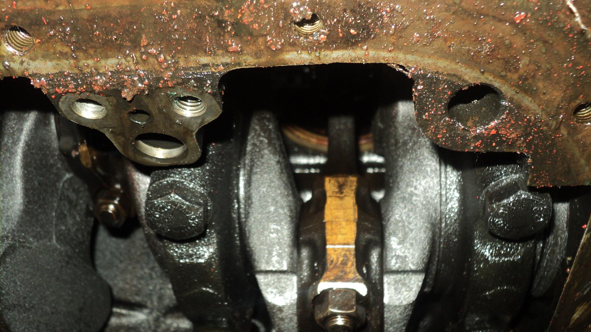

Re: Масляный нагар в моторе, методы борьбы ну и пагаварить))
Сообщение Stas340 » Пн сен 23, 2013 3:56 pm
Мотор снят и разобран, я ж не мазохист менять кольца не снимая мотора с машины))) он меня волнует меньше всего, потому как нагар там если и есть то он очень плотный и доступ к нему вполне нормальный даже без снятия коленвала, там все куда достает рука вполне хорошо моеться ершиком для посуды и соляркой.
Просто я так понимаю что не все разбирали голову на моторе В21)) голова мотора В21 (на остальном семействе наверное также) имеет вид так называемый двухэтажный, с первым этажом проблем никаких, вы видите голову уже после мойки хим средствами и керхером, ВТОРОЙ этаж (подвальный))) который меня так волнует виден лишь слегка, это не просто колодцы вокруг стаканчиков клапанов, кистью туда особо не залезеш как и не подлезеш туда керхером, и именно там остается вся та срань которая не дает мне спокойно спать, керосин растворители и прочая хрень доступная в строй маге не создаст того эффекта даже при замачивании это проверено, там надо чего то эдакое шипяще бурлящее которое активно будет удалаять весь тот нагар, либо же чтото чем я смогу наполнить ту скрытую полость оставить на сутки и потом уже промывать простым наполнение соляркой или еще чем.
То что обведено желтеньким это и есть та скрытая полость, то что не отбилось химией и мойкой меня волнует меньше всего потому что оно если и вымоеться то потихоньку уйдет вместе с маслом, а вот те клапти которые вдруг чего будут отрываться большими кусками меня и волнуют.

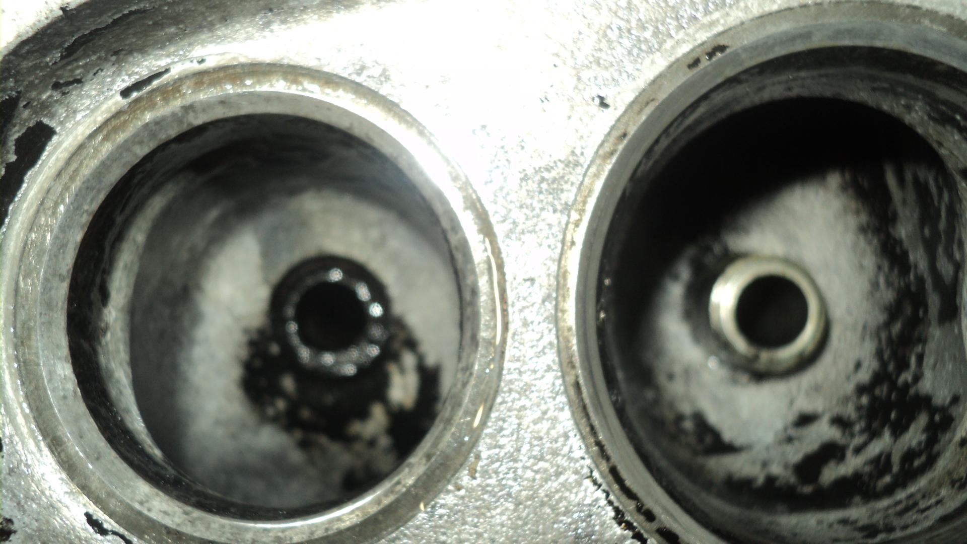

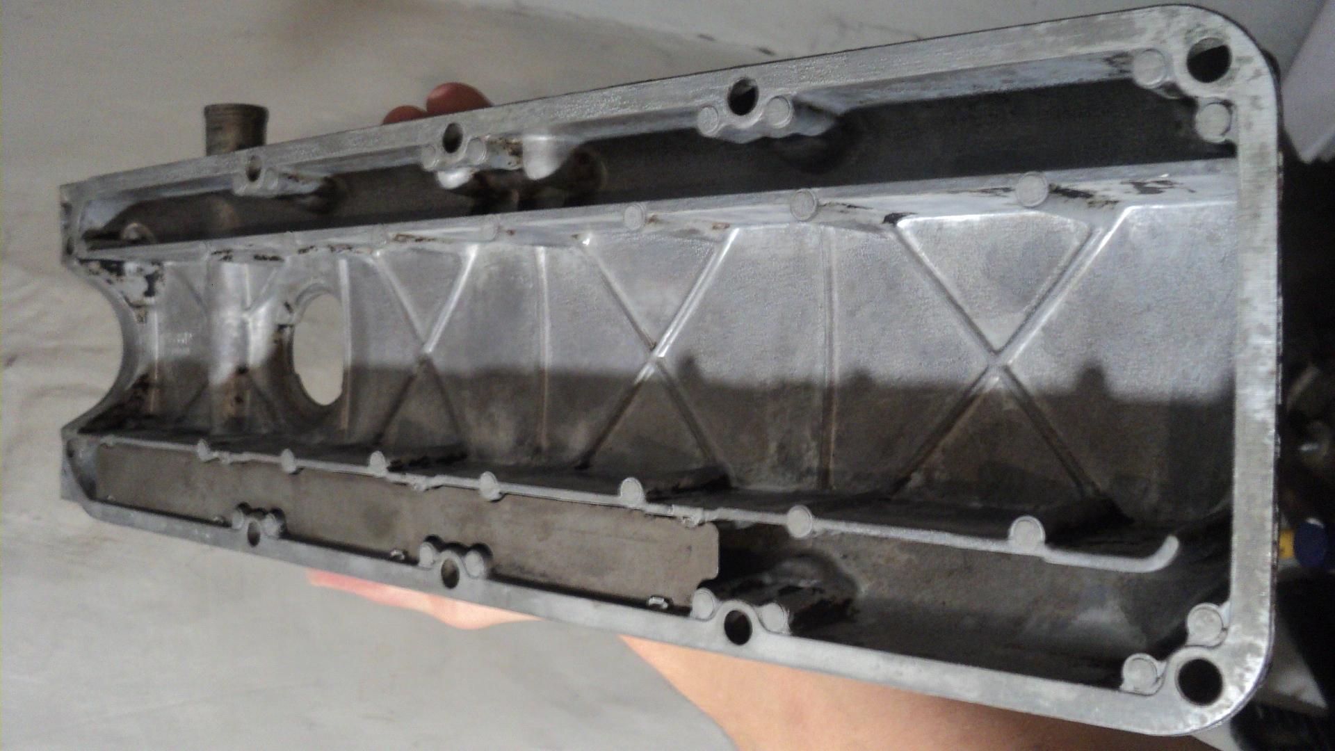

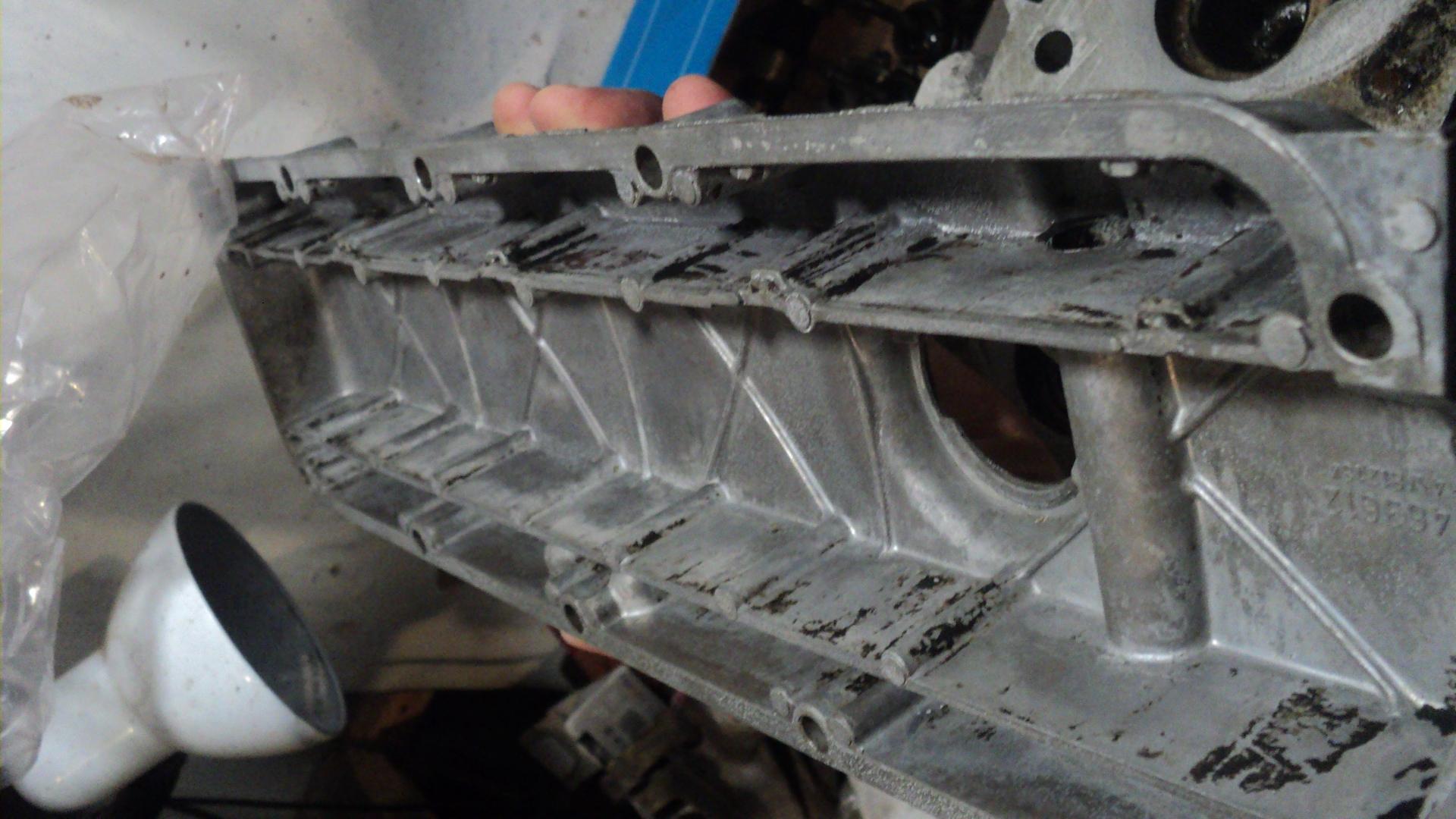

Сообщение Stas340 » Вт сен 24, 2013 9:19 am
Короче в магазине бытхимии санклина для экспериментов не оказалось, и я выбрал хрень с самым страшным описанием и предостережением о том что НИЗЯ использовать на алюминиевых, медных деталях и их сплавах! Сказано - сделано, откуда в ГБЦ люмуний :-D да конечно присутствует такая хрень как потускнение алюминия, но это если третий четвертый раз наносить, а если 1 то ничего страшного не происходит и если сразу отбить мойкой то даже ничего получаеться.
В ту скрытую полость я налил непосредственно с горлышка бутылки по самые направляйки))) предварительно заткнув сливные отверстия, потом конечно пролил через все это дело литров 50 воды на всякий случай, ну за один раз отмыло довольно ничего, сегодня возьму еще один флакон, будем мыть дальше)))
Для установления истины и наглядности я провел опыт на табличке с мотора - чистый люмуний, погрузил ее на час в жидкость, не отчищал с нее ничего и после часа никто ничего не надкушал и не надгрыз.
Единственное что, я сразу же убирал мокрой тряпкой эту страшную шнягу с плоскости ГБЦ и постелей распредвала, от греха подальше.
Мож я и варвар но все таки нагар отчистился)))
