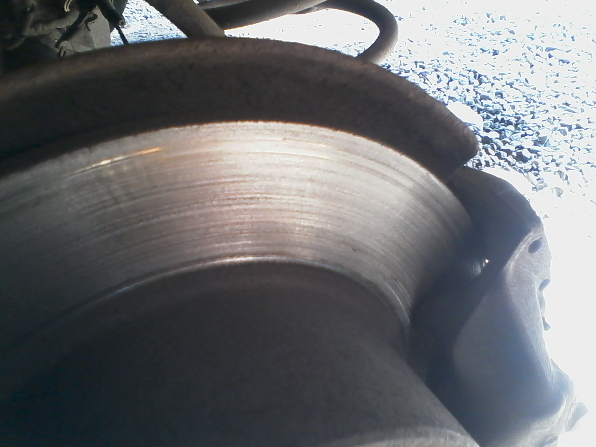

Загляни через диск если борозды на торм-диске появились то срочно вскрывай, либо сорвало накладку либо стёрлась до метала. Их токо два типа помоему, колодка с двумя рожками и одним, у меня двухконтурные суппорта и колодки с 2 рожками. Я заказывал на интеркарсе так мне фотки показали я и выбрал.

Сними и посмотри. Ступици могут быть не родные. Всегда лучше перестраховаться. Нет если воворемя заменишь то диску ниче не будет, борозды потом сами заполируются.

Я катал месяц около 500км без накладки сзади, скрежетало всё сильнее пока не понял в чём дело, но ничё заменил колодки и всё ок тишина, диск не успел угробить.

О, во, у меня тоже диск спереди такой же, маленькие-маленькие борозды. Я думаю новой колодкой притрется.
