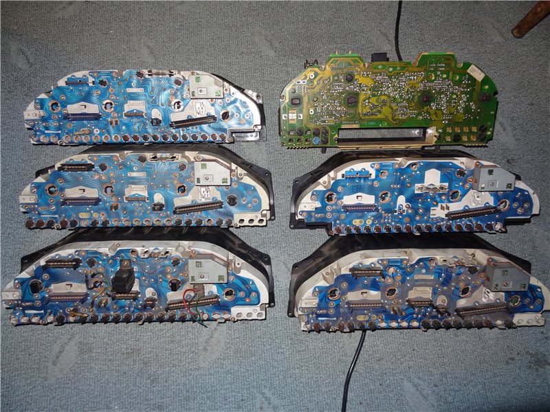

Re: Приборка 760 глючит
Сообщение leo_run » Сб ноя 02, 2013 10:41 pm
Grigor писал(а):значит так. в 7х приборы топливо и температура работают не от 12 вольт.под регулятором яркости подсветки хитро спрятан стабилизатор.с него выходит 8,1 вольт и только на два прибора. я когда воевал с стрелкой бенза для надежности прокинул перемычку от спидометра к показометру,запустил машину и через 10 сек.стрелки показали полный бак и кипим. в вашем случае похоже на стабилизаторе пропала масса.под регулятором яркости стоит пленка,а под ней ряд заклепочных соединений ищите там.
пакажи фотку
Сообщение Grigor » Пн ноя 04, 2013 12:17 pm
вот тут где стрелочка.
Grigor
Сообщения: 380
Откуда: г.ХАРЬКОВ
Автомобиль: 740GL B230F м47
Сообщение 760TDI » Пн ноя 04, 2013 11:19 pm
ПАЛЯТЬ! У меня не такая. Это часом не четырёхногая микросхемка? Обозначенная как HIC SRS? Над чем она расположена? Над каким прибором. У меня есть похожая , над часами....
Сообщение Grigor » Вт ноя 05, 2013 12:52 am
Если с тестером дружишь то иди от показометров по дорожкам и найдешь. На каждый приходит +,-, и от датчика управляющий. От спидометра идет на стабилизатор. Если не в напряг фото приборки с заду.
Сообщение 760TDI » Вт ноя 05, 2013 1:27 am
Первые две сверху в левом ряду.
Сообщение Grigor » Вт ноя 05, 2013 9:24 am
Так енто.ж с 9 серии если не ошибаюсь :язаки: у них действительно к показометрам идет 12 вольт.у каждого на плате свой стаб. снимай показометр,скорей всего пайка отвалилась.микросхема на 3 ноги в пластмассе.
Сообщение 760TDI » Вт ноя 05, 2013 9:48 am
Да, это девятошная, (760 перходная). Показометр снимал два раза. Все ноги целые, не хромают. Звонил, не помню на каких ногах , но в одном положении, от тестера, стрелка показывает четверть шкалы.
