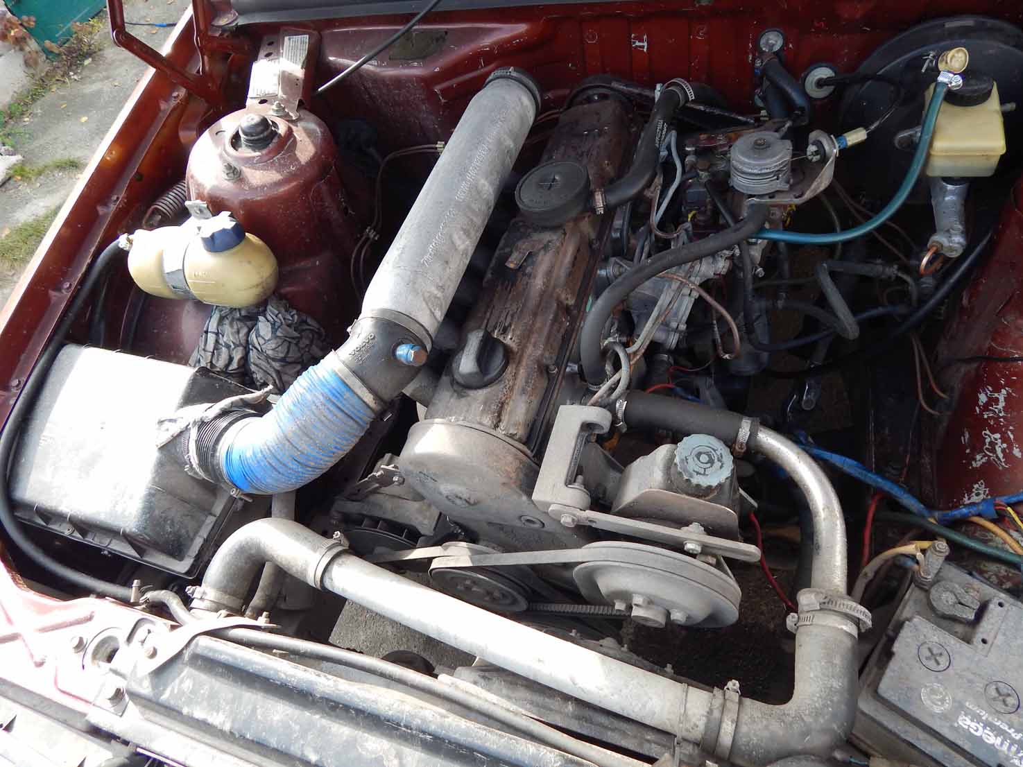

Re: VOLVO 760 GLE TD
Сообщение leo_run » Сб окт 12, 2013 4:37 pm
ну и мучения будут с передней подвеской - таких опор больше нет:-)
двиг прикольный это от бедности постаить гену вниз которой есть место вверху , насос гура на туже пластину , зато были деньги на радиатор с электрокарлсоном:-))) и труба красивая сверху идет
колхоз который надо побороть
а куда идет вентиляция двигателя на коробку или в печку??? :-)))))
машина живая
купи куски пола ввари и забей ,
у нее люк есть? это скорее всего из за него
салон зачет - сохранился на ура, как бы она не была 2,7 литра когдато бензовой:-0
тряпка обмотнная вокруг трубки расширителя- это охлаждайку выплескивает:-) ?????
и вакуумнный усилитель тормозов не от этой машины и если оте трубочки отпадут на дороге и быть к этому не готовым ....
Сообщение DOLINSKYI » Сб окт 12, 2013 8:09 pm
Машина у меня с августа месяца, времени нет с ней заниматся да и финансов не особо, катаюсь как есть. Сапун вентилирует каробку, смазывает ее газами отработаного масла. Поповоду гены я так понял его местами с ГУР поменять надо, потому как он меня затрахал ели ремень на гену подобрал, менеджерам ексиста все мозги запарил. А насчет тряпки сам не пойму, как до максимума доливаеш так и жидкость на ланжероне, когда минимум нормально, но дело в том что крышка помоему не родная - на горловине бачка пол катушки эзоленты. Жидкости в масле вроде нет. Насчет пола не понял- на разборке полы купить или купить лист метала и поварить? Вобще я хочу взять лист 1,5 мм да поварить полики.
