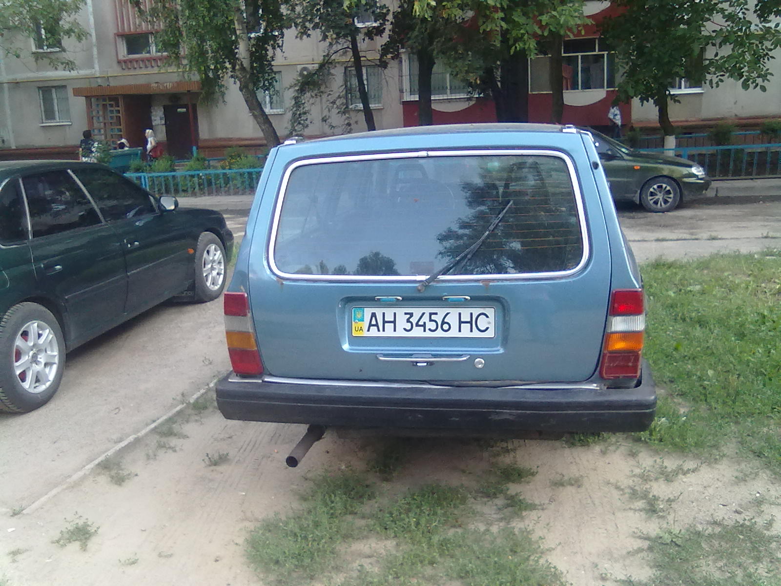

Сообщение barma » Пн июл 15, 2013 10:32 pm
Начнем с того что это уже маниакальная болезнь я не понимаю нахрена я ее купил я хочу 740 и ее тоже куплю :? просто не смог ужержатсяи все :roulette: она всегда в семье пригодится :-P
В обше машинка 84г 2.3л бензин.
Чистый ухоженый салон практически без колхоза, Днище с порогами однозначно варит :moil: Забирал ее не на ходу (тянул 300км :roulette: ) компресия 13,5-14 пока не знаю радоваться или пугатся 8-) Ходовая более менее в норме передок подстукивает.
Из планов навести порядок, добится нормальной работы на бензе, поставить газ (однозначно) ну поварить днище пороги попоже.
ну и пару фото :bye:

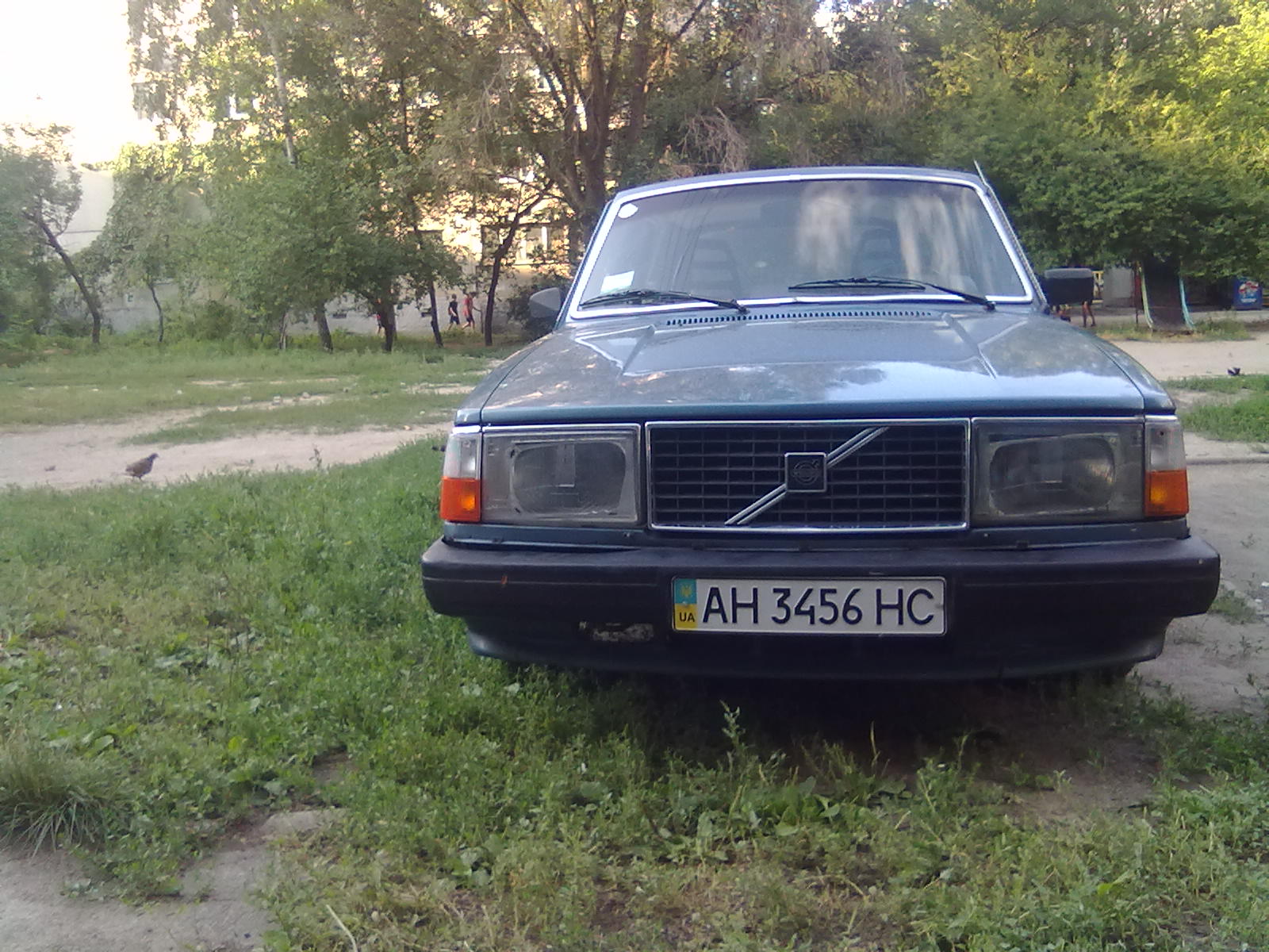

Скорее радоваться, компрессия гуд :D Аппарат интересный, туда надо ББС спицы 16-17 размера ну и кузов сделать и покрасить.
А фары - колхоз?

А фары - колхоз?
Фары нормальные, это фотик так передает, я на своей заметил когда клацал

А мне кажется там рефлектора с космича стоят и один перекошен

нормальные фары

фары нормальные ,только крепление рефлекторов полопались.Поздравляю!

FanVolvo писал(а):А мне кажется там рефлектора с космича стоят и один перекошен
Мне тож так показалось.
