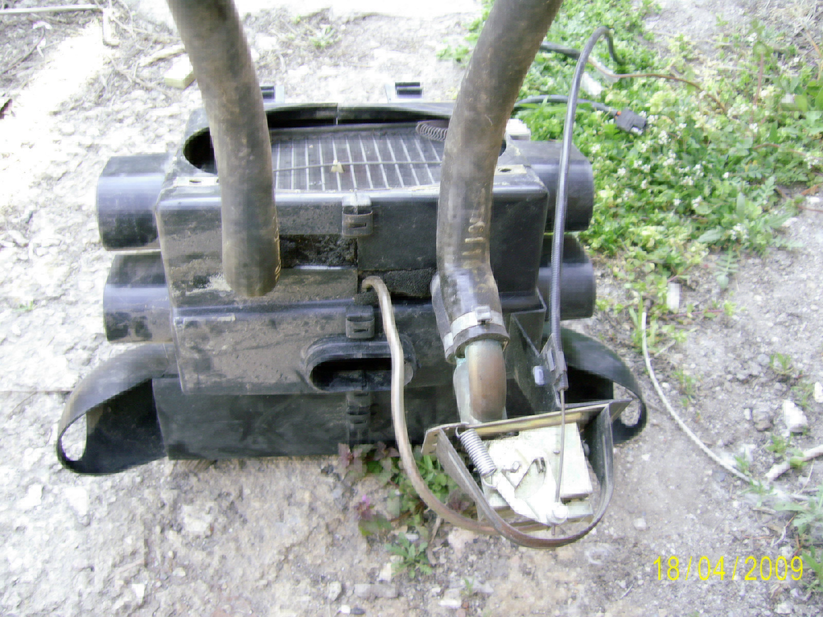

Сообщение Aleksandr_ » Вс апр 19, 2009 1:11 pm
Кто знает что это за штука на радиаторе печки, от нее к радиатору идет трубка как датчик на холодильнике.

Re: Система охлаждения Volvo340 B14......?
Сообщение Stas340 » Вс апр 19, 2009 10:27 pm
А не стоял ли у тебя кондиционер?

Сообщение Aleksandr_ » Пн апр 20, 2009 12:13 pm
Нет кондея не стояло. Я думаю может это какойто терморегулятор тока нафиг он нужен.
Сообщение B200K » Пн апр 20, 2009 12:41 pm
Aleksandr_ писал(а):Нет кондея не стояло. Я думаю может это какойто терморегулятор тока нафиг он нужен.
мне кажется что на конце етой трубочки должна быть заглушка которая снемается,если так то ето для воздуха.
Сообщение Axic » Пн апр 20, 2009 1:02 pm
Читал не помню где, что печка не нагревает воздух в салоне свыше 23 градусов, может это и есть регулятор который следит за этим.
Сообщение Aleksandr_ » Пн апр 20, 2009 3:14 pm
Не эта трубочка идет как бы в переди радиатора. Тогда это датчик следит за темп. радиатора
Сообщение ZzZ » Пн апр 20, 2009 4:31 pm
Aleksandr_ писал(а):Не эта трубочка идет как бы в переди радиатора. Тогда это датчик следит за темп. радиатора
Там медяха работает на темп-ое расширение (контроль температуры).
