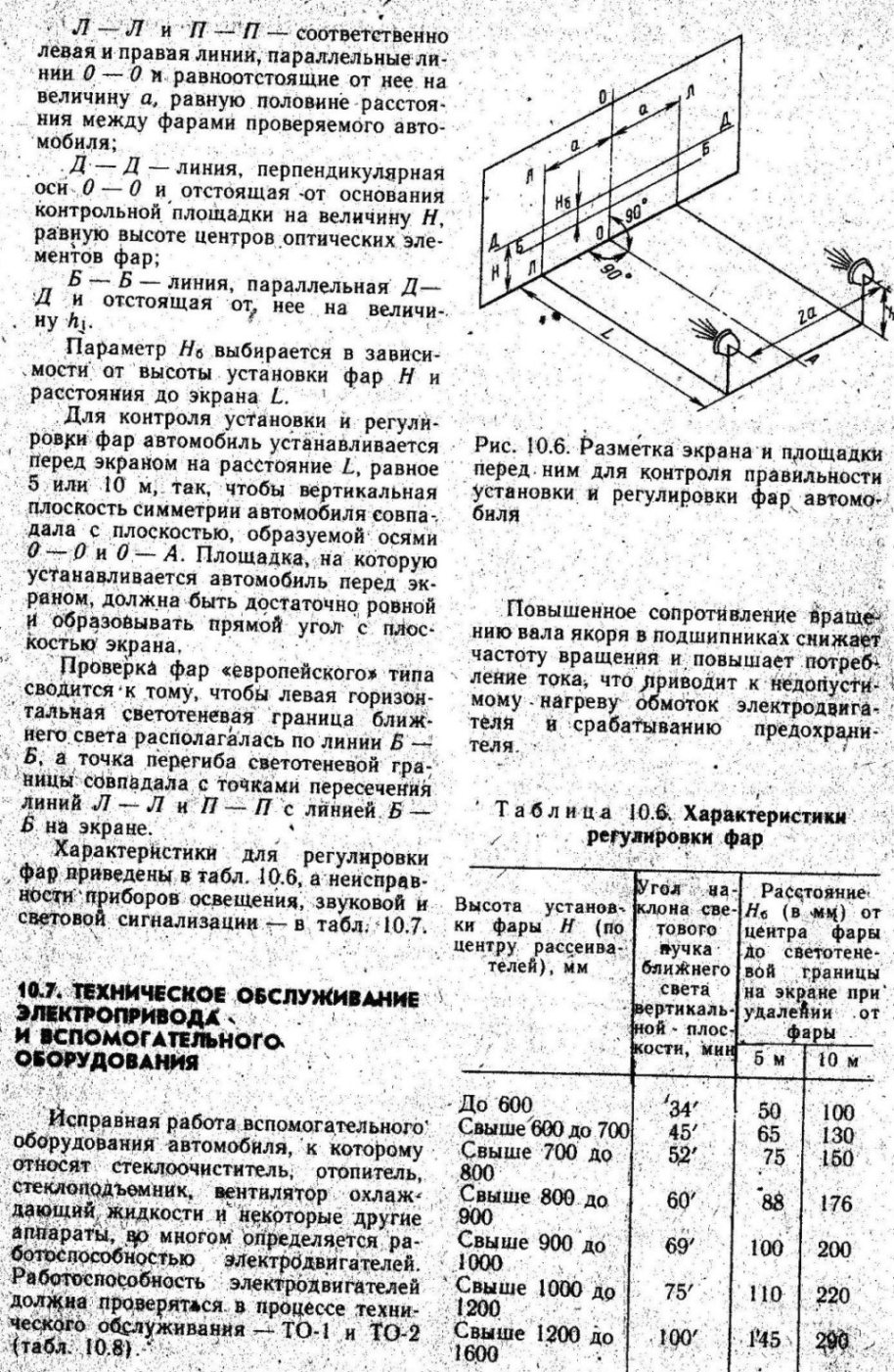

Сообщение lexa » Ср ноя 06, 2013 7:58 am
Решение
