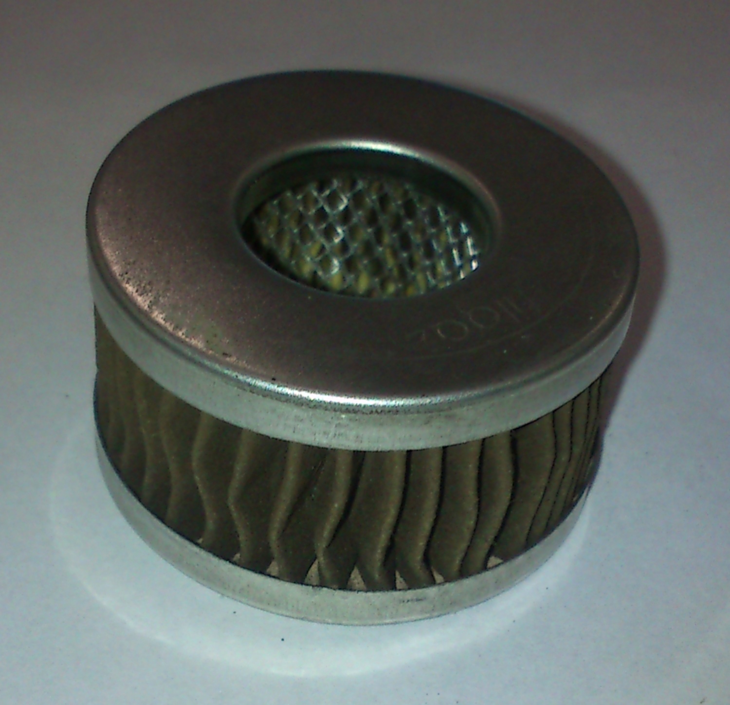

Сообщение Pasa0903 » Пн янв 20, 2014 2:15 pm
Кто подскажет, если фильтр газа в таком состоянии, это может влиять на расход газа(2е поколение)?
Нужно ли настраивать редуктор, после замены фильтрика?

Сообщение ARTYHA » Пн янв 20, 2014 2:20 pm
может влиять на тягу.

Сообщение alexnax » Пн янв 20, 2014 4:58 pm
И при забитом фильтре могло не выбирать весь газ из балона

lexa писал(а):Жека , а где у тебя стоит этот фильтр? Сколько у себя не заглядывал таки не нашел сей чудный девайс.
Он может стоять либо в отдельном корпусе перед редуктором, либо в корпусе с редуктором обычно под крышкой с тремя болтиками под шестигранник

Сообщение lexa » Пн янв 20, 2014 5:01 pm
Ага, вот . Теперь я его вижу. Его достать - газ перекрыть? или он после клапана стоит?
Re: ГБО на вольвах
Сообщение alexnax » Пн янв 20, 2014 5:03 pm
Я не знаю как у тебя там всё реализовано, но лучше на мультиклапане перекрыть конечно
Re: ГБО на вольвах
Сообщение Pasa0903 » Пн янв 20, 2014 5:12 pm
lexa писал(а):Ага, вот . Теперь я его вижу. Его достать - газ перекрыть? или он после клапана стоит?
Если можно перекрыть, то перекрывать газ обязательно. Закрой клапан и заведи движок, что бы выработать оставшийся газ, после приступай к снятию.
