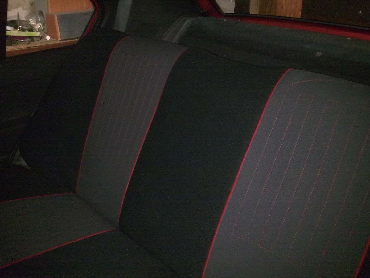

Для початку -- чехли. Вибрав 7-чні, з підголовниками. Чесно кажучи -- якби кума не вміла шити, то не брав би.
В 7-ки підголовники прямі, а в 340 -- скошені. Поправили.
У всякому разі -- краще ніж було ...
