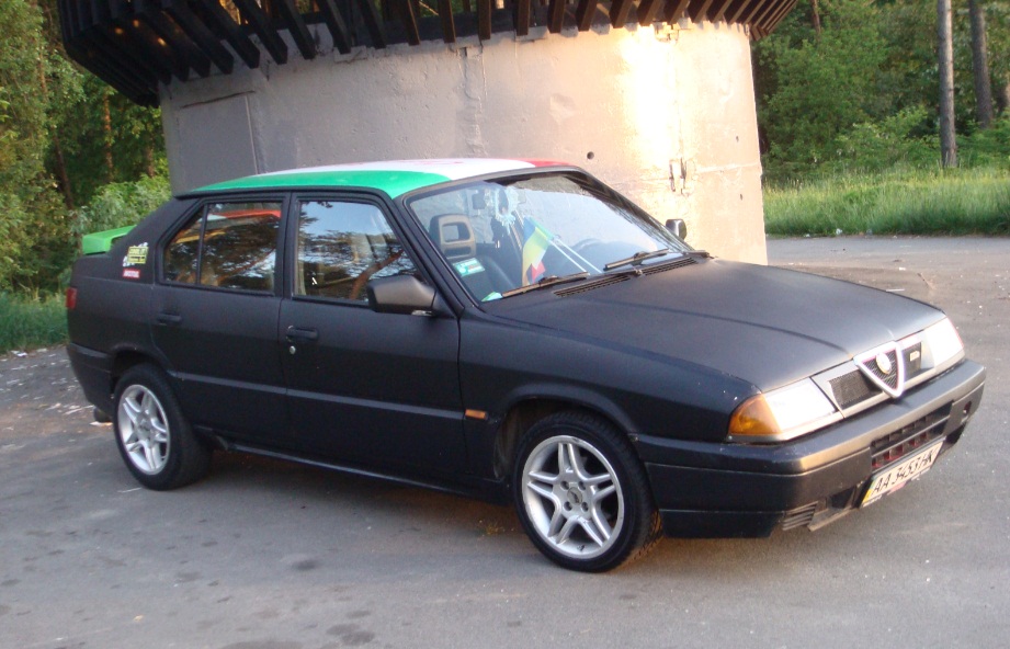

MOOSE писал(а):Конечно говорит! Юзал 33 1.7 16V Imola :frends:
А чё поменялись?)
Ну, тогда Тебе о чём-то должна говорить эта:
ЗЫ. Твою видел в продаже, как-то общались на Альфа Классике, по-моему. :D
ЗЫЫ. Много разных причин, как-то расскажу.

Slaven_33 писал(а):ЗЫ. Твою видел в продаже, как-то общались на Альфа Классике, по-моему. :D
Знакомая машинка! Очень достойный апарат, жаль что 8V и заколхожена газом
Общались скорее всего либо со старым хозяином либо с новым, я там только мотор деребаню, в других темах не активен.
Кстати запчасти на Альфу нужны? :-D
У меня еще есть в подвале

Сейчас у неё новый хозяин, вернее - два. Последний очень доволен, недавно списывались. Машинка у меня была реально в хорошем состоянии, даже кондёр рабочий был, вкинуто было очень много денег. Заколхозил ГБО туда я, но не от хорошей жизни, так как проезжал в год где-то под 50-70 тык. и было сильно накладно заправлять по работе раньше. Когда хотел поотжигать - клацал кнопочку и вуаля! :D А ехала она действительно неплохо для своего объёма!
