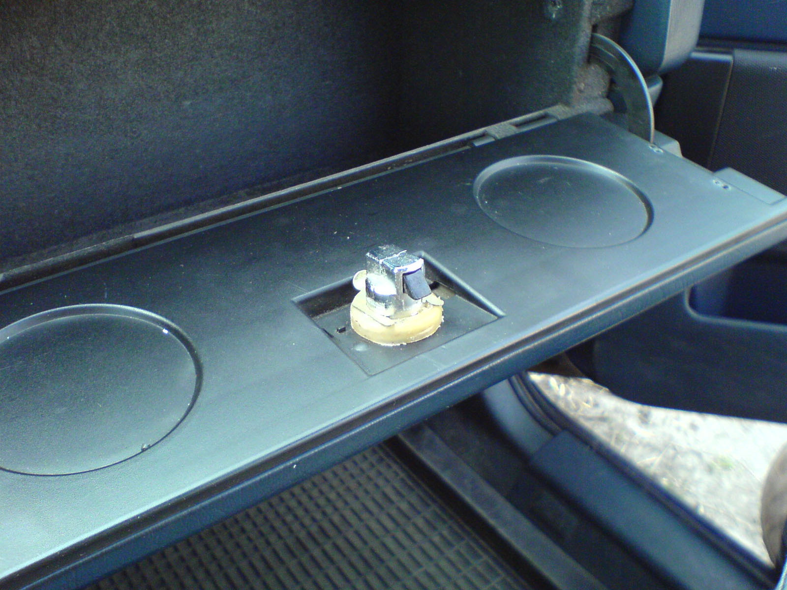

Владельцам 740 известна "проблема" замка бардачка!
Вот как она была решена на моем автомобиле (мебельные магнитные защелки). На наших хороших, харьковских дорогах "бардачек" очень часто оказывался открытым!
Пришлось переделать.
То что было!
После переделки

Прикольно! только сей девайс чёрный может надо было поставить? хотя кто там видит!!! :-)

Это только не время ремонта! Никак не найду как там лампочку поставить!

Это не "тема"!

берешь сверло на 10 берешь два белых светодиода, два резистора по 680 Ом и собираешь незаурядную схемку и ставишь в отверстия которые заранее просверлишь) все!)

ARTYHA писал(а):берешь сверло на 10 берешь два белых светодиода, два резистора по 680 Ом и собираешь незаурядную схемку и ставишь в отверстия которые заранее просверлишь) все!)
А резисторы то зачем? И тем более есть же штатное место установки лампочки...

резисторы для падения напряжения.... на борту у тебя 12....13 вольт а диоду нужно всего 3... для этого последовательно нужно ставить резистор.
ну а если хочешь париться со штатными лампами то пожалуйста.... я например запарился искать такие лампочки как у меня стоят.... буду ставить диодики))) и цвет сделаю какой захочу)

ARTYHA писал(а):резисторы для падения напряжения.... на борту у тебя 12....13 вольт а диоду нужно всего 3... для этого последовательно нужно ставить резистор.
Я чего спросил!? Сейчас есть куча светодиодов рассчитаных уже на 12 вольт! И цвета практически любого, да и цоколи тоже самые разные.

ну эт как пожелаешь... просто спаять дешевле намного.. и к тому же у меня на подсветке к примеру трубчатые лампочки.... с контактами с двух сторон. вот я и думаю помаяться с диодами лучше)
