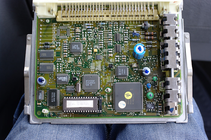

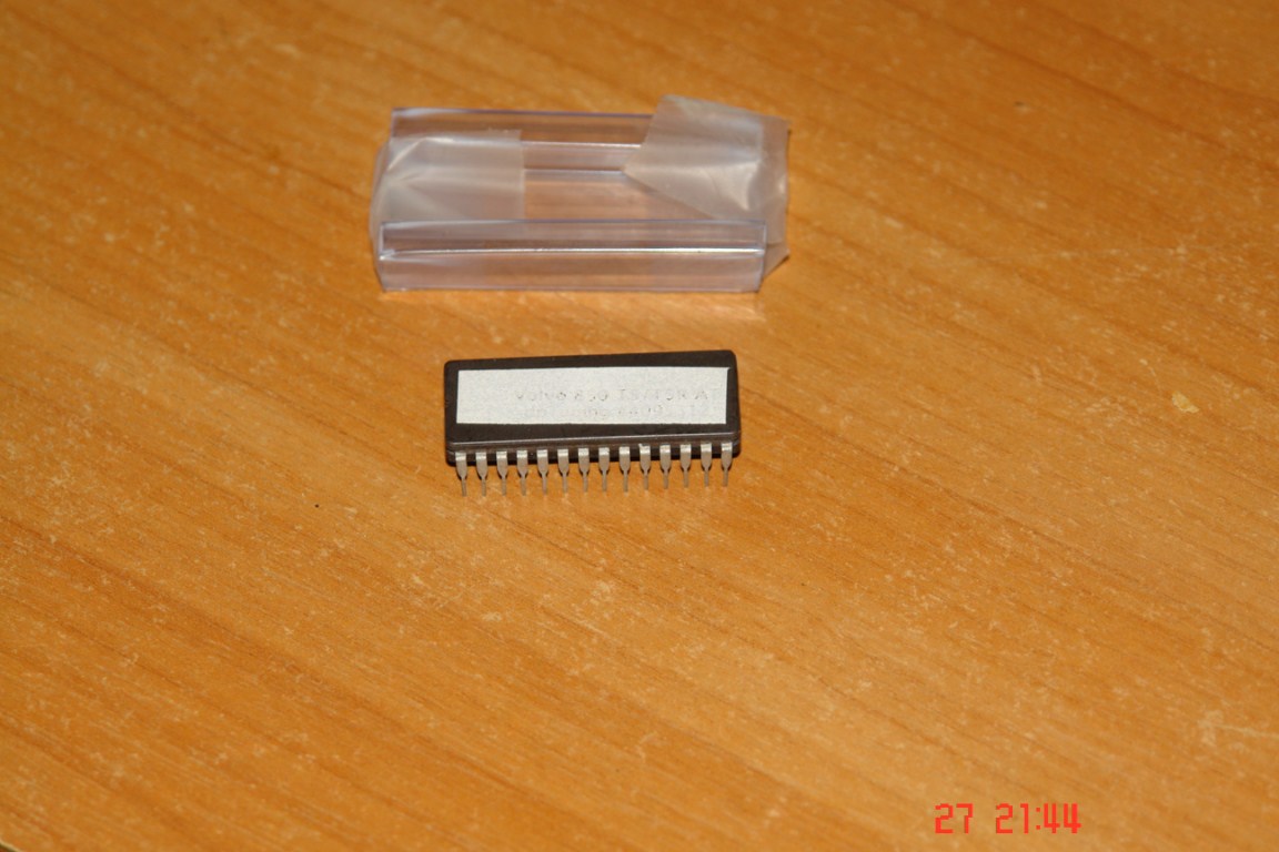

Сейчас даже покажу.Дай сфоткаю мой первый чип,с которого Вольва поехала хоть чуть-чуть(но тока по прямой.... :-D ).
asvodessa
Повідомлень: 819
З нами з: П'ят липня 01, 2011 1:19 am
Автомобиль: 850T5 360hp
Re: быстрее еще быстрее
Повідомлення asvodessa » П'ят грудня 27, 2013 10:22 pm
300 с выхлопом и без ката.Тупо впаивается ПЗУ-ха в мозгах вместо родной.Все остальные заливки на 850 на таких же ПЗУ.Хоть на 1000 сил карту пиши.Эту первую писали Шведы.На 360 сил уже я сам.
Ну и как ее вставлять.

Повідомлення RomanB » П'ят грудня 27, 2013 10:24 pm
А какой у вас выхлоп?
Повідомлень: 1466
Повідомлення asvodessa » П'ят грудня 27, 2013 10:28 pm
RomanBMS написав:А какой у вас выхлоп?
Самопал,без всяких нержавеек и прочего.Но и без выхлопа,при живом моторе ,на этом чипе 280 будет минимум.
Повідомлення Diringer » П'ят грудня 27, 2013 10:34 pm
asvodessa написав:300 с выхлопом и без ката.Тупо впаивается ПЗУ-ха в мозгах вместо родной.Все остальные заливки на 850 на таких же ПЗУ.Хоть на 1000 сил карту пиши.Эту первую писали Шведы.На 360 сил уже я сам.
Так, стоп. Если можно, подробнее: ПЗУ-ха у всех съемная изначально, или карман под неё паяли сами в стандартную плату?
И второе - какой тип у ПЗУ-хи и есть ли в принципе не стандартные прошивки под стандартные моторы?
Повідомлення asvodessa » П'ят грудня 27, 2013 10:35 pm
Повідомлення asvodessa » П'ят грудня 27, 2013 10:37 pm
Diringer написав:
Планка под ПЗУ впаяна.Родной чип прямо в плату паяется.Этот тоже можно в плату паять,но так удобней.Прошивку можно написать под любой мотор.Какая ПЗУ не скажу.... :P
Повідомлення Diringer » П'ят грудня 27, 2013 10:42 pm
asvodessa написав:Планка под ПЗУ впаяна.Родной чип прямо в плату паяется.Этот тоже можно в плату паять,но так удобней.Прошивку можно написать под любой мотор.Какая ПЗУ не скажу.... :P
Т.е., на примере джетроника, алгоритм чиповки следующий: приобретаем LH блок аналогичный своему (для экспериментов), выпаиваем родную ПЗУ-ху, паяем вместо неё планку под чипованую и со съёмной (теперь уже) ПЗУ-хой экспериментируем, рихтуя в ней карту. Так?
Повідомлення asvodessa » П'ят грудня 27, 2013 10:44 pm
Diringer написав:
Именно так.Заливаем карту в ПЗУ и тупо вставляем в планку.
