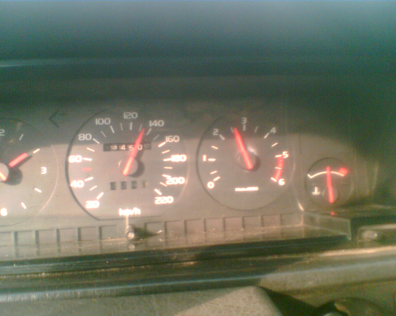

Re: 760GLE new life by solohino
Сообщение Григорий » Пн дек 30, 2013 9:24 pm
Олег,не может быть что мост 3.54,там показатели скорости должны быть совсем другие,или эти показатели на 4-й передаче :? .У меня мост 3.74(более тяговый),то при 2000 на тахе,на спидометре 120,при 3000-150.Или я чето не понимаю.
Opel zafira 1.8
Григорий
Сообщения: 772
Автомобиль: в поисках volvo
Сообщение Григорий » Пн дек 30, 2013 9:36 pm
Вот случайно фотку нашел,летом на море ездил
