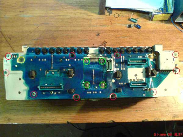

TREKKIN написав:НЕ вздумай! А то потом вопросов на 12 страниц будет-почему не светят и приборы не работают ? :D
lexa написав:по нижнему ряду СИГНАЛЬНЫХ ламп и 2 шт. вверху поворотники
вот эти
lexa написав:Есть еще 4ре лампы освещения

Ставил светодиоды на подсветку приборов- был один "пшик" с дымком. У светодиодной ламочки(в моем случае) есть маленький плюсик + и маленький (-) ,определить тестером или другим ист. питания и после этого строго + к + и- к-,!!!! Освещение приборки не улучшилось,регулятор освещения приборки на светодиодах не работает,зато подержался за паяльник и потренировался на снятии приборки
Если я правильно понимаю то вы заменили контрольние лампы на LED? Если да, то работать это не будет. Напряжение возбуждения генератора подаётся именно через эти лампы и диоды, и лампы выполняют роль сопротивлений в цепи. У LED очень высокое сопротивление и как следствие мизерный ток которого и не хватает.

Ну вообще то они стоят 20-80коп. Это если брать в радиомагазинах + на сдачу резисторы взять. :?
На 850 везде, кроме сигнальных ( на аварийке) ставил и норм. Регулятор яркости реагирует.
Да они имеют зависимость от полярности, просто не будут светить. Проблем нет даже в принципе. ;) 8-)

Сереж, есть СИГНАЛЬНЫЕ лампы - это нижний ряд и две вверху .
А есть лампы освещения приборки.
Вот на фото четыре лампы по средней части приборки - вот их на диоды. Все остальное - это сигнальные.
